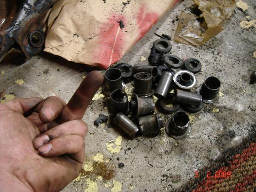

Attachment 8276I hate you!:evil:
gm4ever 05.02.2009 23:53
Ei niin kiva mut tulihan tehtyä. Eka aina hakemista,(ja monta poranterää) viimeinen meni kuin leikkiä vaan. Näin se vaan menee. Kiitos teille kaikille hyvistä vinkeistä. Sit ei kun palikoita siistimään ja kasaan... täytyy tosiaan varoen uusia puslia laittaa ettei käy köpelösti!:-\"
