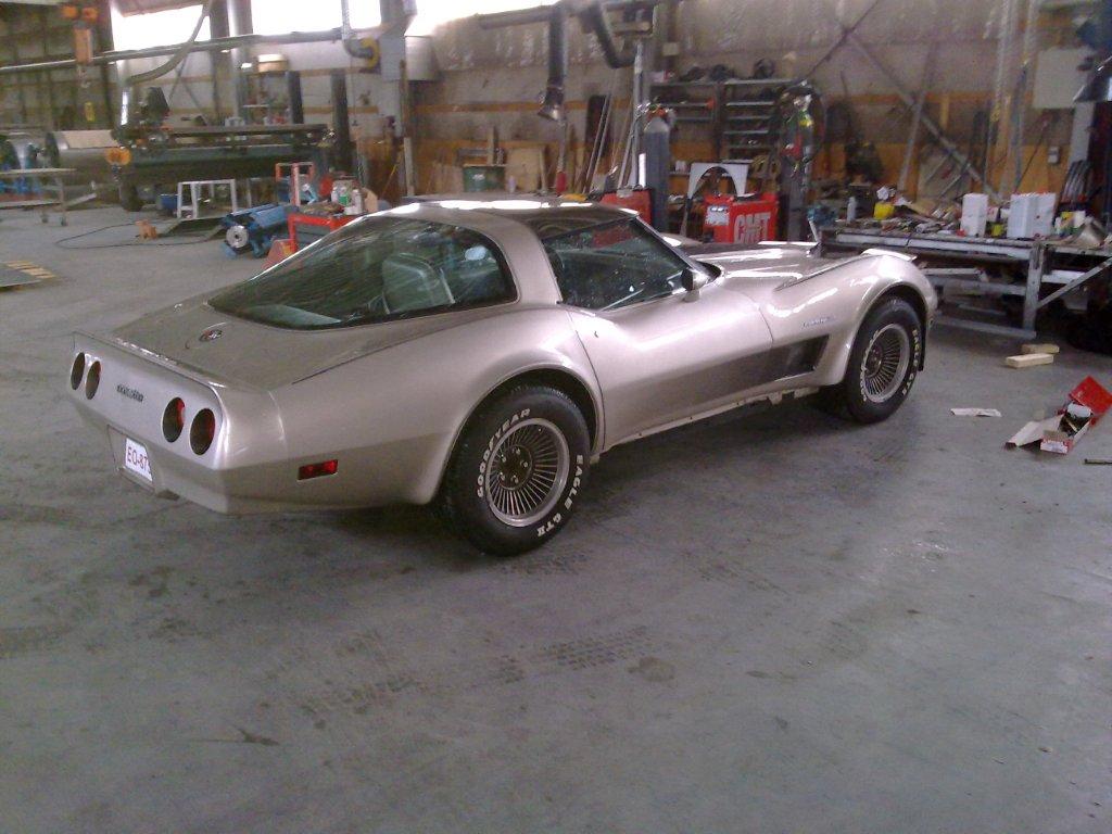

Tänään kävi konttorilla ja leima tuli. Kokonaispaino 1780kg. Nyt jännätään miten käy verojen kanssa. Alla nokialla riipastu kuva. Lopuista kuvista tuli ihan p****ja joten siustasta ei kuvaa...
Seuraavana ohjelmassa purku maalausta varten, meinasiin otta puskurit ja luukut irti....
Attachment 10589

Veikkaisin, että aika pienillä veroilla pääset (reilusti alle 2k).
Arvaappa mitä.. Sulla on originaali goodyearit alla. :D Noita ei siis enää valmisteta, noi renkaat oli optiona. :D
Komeen näköinen peli ja sulla on oikeasti mukavan kokoiset työtilat. ;)

Virtanen 18.03.2010 17:48
Jaa, onkos noi renkaat niinkin eksoottiset... Pitää vissiin ettii jotkut mitkälie vanteet ja renkaat ja laittaa noi vaseliiniin...n Kumit on lähes uudet.
Tilaa on nyt kun toi rakas lama on siunannu mun puulaakin.
Katteleen pääsee kyllä jos on intoa. Tosin huomenna taidan alkaa purku hommiin... Takapuskurista pitäis lähtä ja kohti keulaa suunnistaa...
Koitankin ettiä myyjän ottamat kuvat laittaa tähän. Ne oli ihan OK kuvia ja eipä tilanne ole paljoa muuttunut nykyiseen.

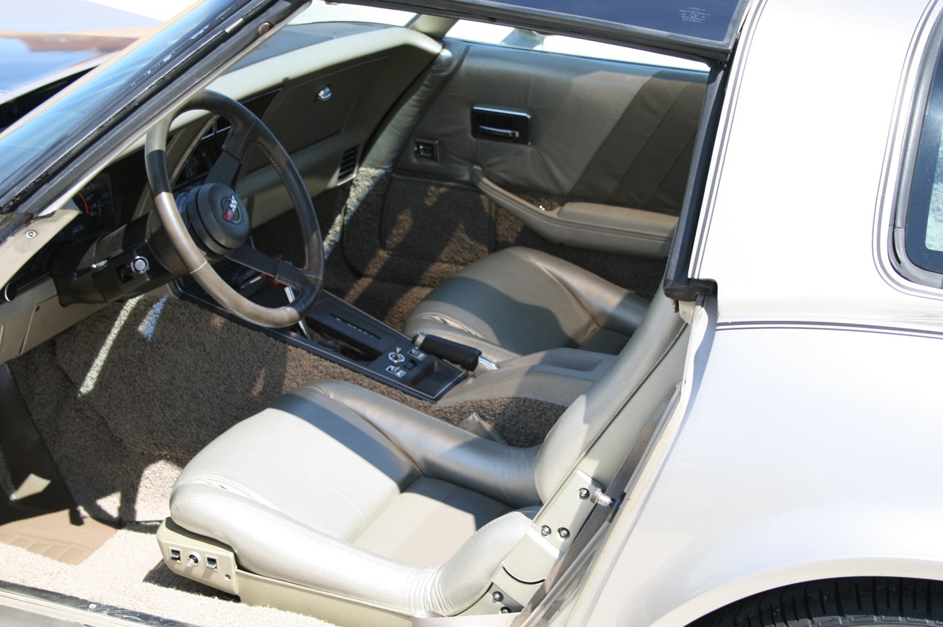

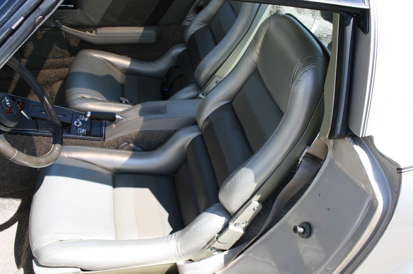

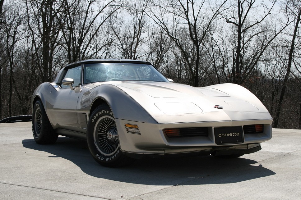

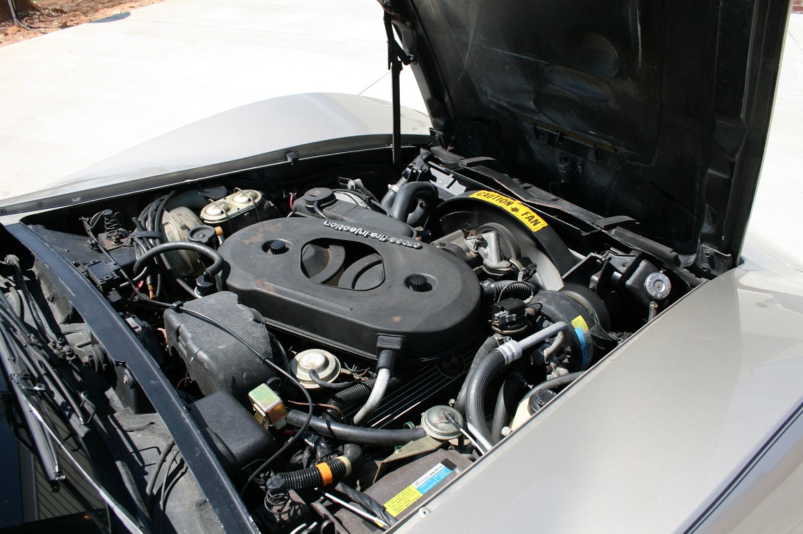

4 Attachment(s)
kuvia joiden pohjalta itse ostin ko pulkan.
Ajelin puuhakilvilla eilen ja tänään n. 50km. Seuraavia huomioita tein:
-voimat oli kateissa. ei tullu 8 sekunnin 0-100 suorituskykyä
-vaihteisto vaihto napakasti, mutta mielestäni turhan aikaisin.
-tyhjäkäynti seilasi, vapaalla kiekat saattoi jäädä 1100 kiekkaan lämpösenä ja toisinaan 600 - 700. Kaasun polkasu saattoi pudottaa kiekat normaaliksi. Kylmänä kiekat n. 1500
-Koneen lämpömittari ei lienee toimi näyttää lähes samaa kylmänä ja lämpimänä (kylma n.120 f ja lämmin n.160) Kylmänä ei laske tappiin.
-paikalta lähtiessä ykkösellä vetokatkesi hetkeksi ja sitten taas jatkoi. Elin pätkäsi tehot pois ja nykäs siten taas vetämään. Isommalla vaihteella en huomannu ko ilmiötä.
Eli voimalaan ja sähköihin pitää keskittää aikaa ja intoa.
Attachment 10590
Attachment 10591
Attachment 10592
Attachment 10593
VetteMan 18.03.2010 18:37
Kannattaa mitata bensanpaineet. Aiheuttaa monenlaisia ongelmia jos pumpun tuotto ei enää vanhuuttaan riitä. Pitäisi olla noin 13psi:tä myös veto päällä. Jos menee alle 11psi:n niin pumppu vaihtoon.
TV kaapelia säätämällä saat vaihtopisteitä muutettua.
Löysäämällä vaihtaa aiemmin ja pehmeämmin, kireämmällä myöhemmin ja napakammin.
Vaikuttaa laatikon paineisiin tuo vaijerin säätö.
Oliko tuo ykkösellä lähtö mallia täyskaasu? Jos oli niin vaikuttaisi siltä että bensapumppu on tosiaan elinkaarensa päässä.
Virtanen 18.03.2010 19:55
kyllä töppönen oli oli niin pitkällä kun meni.... Olen googlettanut oireita ja hoitoa. Bensan paineet ihan ykkönen noissa ongelmissa. Samoin ilma vuodot, niitäkin melko varmasti löytyy.
VetteMan 18.03.2010 20:03
Ilmavuodot vaikuttavat ainakin tyhjäkäyntiin.
Täyskaasulla niillä ei niin suurta vaikutusta ole.
Myös läppärunkojen akselien välys kannattaa tarkistaa, jos akseli heiluu niin läppä takertelee ja kierrokset heittelee.
TPS anturi kannattaa myös mitata ja tarvittaessa säätää.

Käyttelin tossa konetta ilman putsarin koteloa. Molemmissa kaasareissa on kai oma IAC eli tyhjäkäynti venttiili. Toisessa (orja kaasari) se kaiketi toimii, kun ruiskautti bracleenia reikään se katosi nopsaan ja koneen kiekat laski, vaan toinen joka kai on sitten master, eli se johon vaijerit tulee: siinä ei samasta reiästä menny mitään läpi. eikä kiekat muuttunu. Olisko dagnoosina että toinen tyhjäkäynti vemo on sökö ja toinen ok? Saan torstaina toisen imusarjan jossa on kaikki hilut kiinni, pitää siitä verrata....
Koneen lämpö anturia kun räpelsin, eli irti ja takas kiinni, en huomannu mitään eroa koneen käynnissä tai lämpömittarissa. olisko tähänkin oikea diagnoosi sökö anturi tai johtokatki?
Onko noihin kaasareihin saatavana holkkisarjaa? masterin toinen holkki on väljähkö, 1 läppä aukeaa himpun aikaisemmin.
'kaasarit' ovat nimeltään läppärunkoja ja kummassakin on oma tyhjäkäynti venttiili. Älä missään tapauksessa käytä brake cleaneria! Vaikka IAC olisi ehjä niin cleaner voi rikkoa sen sisärakenteen nopeasti, koska se tuhoaa kumia ja muovia. Se onkin tarkoitettu vain metallisten osien puhdistukseen eikä mihinkään muuhun. Jos IAC:n kärkeä ja sen akselia haluaa puhdistaa, se täytyy ensin irroittaa ja käyttää jotain mietoa cleaneria esim carburetor cleaner ja silloinkin varottava ettei sitä mene sinne sisälle. Eli pidettävä sitä putsauksen ajan kärki alaspäin.
Jotkut vielä lopuksi laittavat IAC:n akseliin tipan rasvaakin jotta se kulkee edestakaisin sujuvasti.
Samalla kun se on irti on helppoa putsata se läppärungossa oleva ilmareikäkin karstasta.
Vielä yleistietoa IAC:n toiminnasta:
The Idle Air Control valve or IAC (stepper motor)
The IAC is a motorized plunger that regulates the idle speed of the
engine by regulating the incoming airflow. The IAC has 256 positions. At normal idle it's somewhere around position 20. When full throttle is applied the IAC valve completely opens.
Iac toimii tietysti sähköisesti ja sen toiminta voidaan myös tarkistaa. Tein sen joskus omaani mutta en muista menettelyä enää ulkoa. Voin katsoa sen myöhemmin, ellei sitten joku muu kerro ensin?

Missä se lämpöanturi sijaitsi? Se anturi, mitä koneen moottorinohjaus käyttää sijaitsee imusarjassa koneen etureunan tuntumassa, eli vesipumpun yläpuolella.
Eli tarkoitat läppärungon läpän akselia? Sehän on rautaa ja kulkee alumiinista tehtyjen läppärunkojen läpi ilman laakerointia. Tämä johtaa siihen että ajan kanssa alumiini kuluu nopeammin väljäksi. Pelkän akselin vaihto ei juuri auta, vaan alumiinissa oleva reikä on porattava isommaksi ja sen jälkeen holkitettava esimerkiksi messingillä takaisin tiukaksi. Yhteensä holkkeja tarvitaan siis neljä. Yleensä itse akselia ei tarvitse vaihtaa, mutta kyllähän sekin voi olla jonkun verran kulunut.
Toinen huonompi, mutta ongelmaa auttava vaihtoehto on säätää läpät uudelleen jotta avautuvat taas yhtäaikaa ja saman verran. Kummassakin läppärungossa on tehtaalla tulpalla peitetyt torx ruuvit joista säätö tapahtuu, lisäksi pelkääjän puoleisessa vivustossa on juottamalla lukittu pultti josta kääntämällä läppien keskinäinen asento muuttuu.
Tämä vaihtoehto on siksi huonompi, koska vaikka läpät liikkuisivat kuten uutena, akseleiden kuluneista raoista pääsee vielä vuotamaan ilmaa joka vaikuttaa edelleen tyhjäkäyntiin.

Jumittunut IAC on herkistetty ja se liikku ihan OK nyt. Veikkaan että huono kontakti piuhassa tai liimantunut siihen karstaan. Nyt tosin nuo venttiilit ei ole synkassa, kuskin puoli on enempi kiinni kuin pelkääjän. Tämän resetointi tarvii ymmärrykseni mukaan ajoa yli 40 mph vauhdissa ja sitten se tekee temput... (crossfire injection foorumilta luettu.. Totta vai tarua en osaa vielä sanoa, kun ajamaanpääsee vasta joskus kesällä.)
Lämpöanturi oli OK, ilmeisesti vain kontakti vika kun se rupes toimiin kun vähän käänsin liittimen nastoja. Mittari heräs ja lämmettyään koneen käynti muuttui. Lämmöt 190-200 F näin tulkitsin mittarista.

Virtanen 07.04.2010 16:26
kuvia raadosta ennen maalausta -> http://users.kymp.net/samivirtanen
Sitten meneekin kuukausi ettei juurikaan minun toimesta tapahdu....
