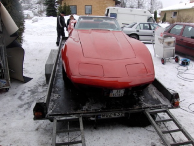

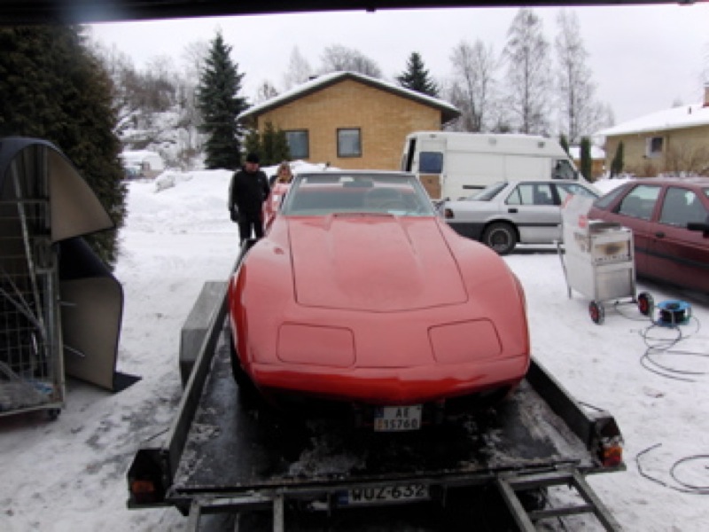

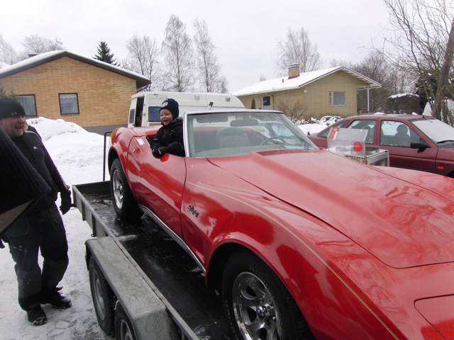

3 Attachment(s)
Tässä kuvat ennen *remontteja*,
2v poika itkeä vollotti kun Salama McQueeni lähti hoitoon,
tais olla oikeessa!
Attachment 10674
Attachment 10675
Attachment 10676

KooJii 14.04.2011 13:01
Mitkäs vanteet nuo oikein on?
superfly 14.04.2011 13:08
en tiiä mut voin ottaa selvää ja kuvia lisää, ovat ihan ok näköset.
vaihtoon menevät joka tapauksessa, joten ilmestyvät myyntiin jossain vaiheessa...
