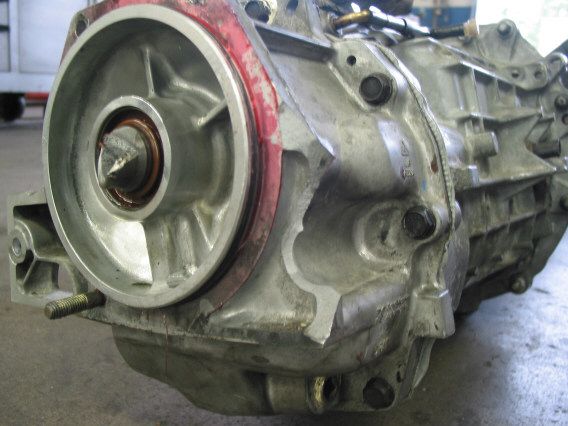

Onko manuaalilaatikon ja perämurikan välissä minkälainen tiiviste?
Automaatin kanssahan perämurikan ja laatikon väliin tulee "differential plate" jonka ulkokehällä on O-rengas ja laatikolta tulevan akselin reiässä stefa.
Kun nyt vaihdan automaattiaskin manuaaliin, niin tuo differential plate heivataan mäkeen, ja käsittääkseni manuaalilaatikon pääty menee jollain tavalla osittain perämurikan sisään :confused:
Onko sen manuaali-boxin "hännässä" vastaava iso O-rengas kuin tuossa automaatissa käytettävässä platessakin?
Service Manualista yritin räjäytyskuvia katsoa, mutta ei oikein avautunut :(
On kai laatikon ja perän öljyt erikseen myös manuaali-versiossa?

On
On.
Juhatee 20.11.2012 10:10
Ja kuva aiheesta:

Kiitos kuvasta, tämähän selvitti asian täysin aukottomasti.:)
