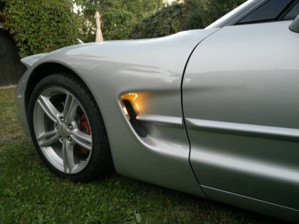

Elikkäs hommasin todistuksen TUV:ltä. Todistus tuli maanantaina ja kävin heti viereisellä paikkakunnalla katsastamassa, valot meni heittämällä läpi! Vilkuista tuli pientä mutinaa, mutta hyväksyi lopulta. Ainut mitä katsuri löysi puutteita oli hinaus lenkit/koukut edestä ja takaa... Ei muuta kuin rauta kauppaan ostamaan nostokoukkuja ja pulteilla kiinni. Tänään kävin näyttämässä ja leima paperissa!
Kuva sivuvilkusta:
Attachment 11517
VetteMan 18.04.2012 20:17
Minkäs pykälän mukaan noi lenkit pitää olla?
En moisesta vaatimuksesta ole koskaan kuullut.
Euromallissa ne on mutta eihän auto muutenkaan sitä tarvi vastata.
jussih84 18.04.2012 20:51
En tiedä minkä pykälän mukaan meni, mutta pikku juttu verrattuna valojumppaan...
