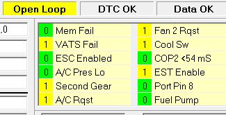

Noniin, nyt oon ottanu lokia, mut enpä tullu hullua hurskaammaks. Mitään vikakoodeja ei siis edelleenkään näy. Yorccille taas kerran isot kiitokset.
Laitoin logit liitteeks, jos jotakuta kiinnostaa katella, että mitä tapahtuu. Ne on otettu TTS datamasterilla.

TerZZa 26.07.2012 23:20
Katselin noita lokeja läpi mutta enhän minä näistä mitään ymmärrä.
IAC arvot aika korkeita sulla, En mä noista kyllä äkkiseltään mitään ihmeellistä hokannut. Eikoista mun mielestä että DTC koodeja ei ole mutta VATS Fail on päällä ja Fuel Pump näyttää että ei ole?
Attachment 11695
Ja ilmastointikin pöhisemässä ;)
janiv 26.07.2012 23:34
Joo tätä mie ihmettelin itekii vähän aika huuli pyöreenä. Bensapumppukin pyörii korvin kuultavasti vaikka siinä on 0.
Oli ihan pakko varmistaa ja kokeilla juuri sillä ilmastoinnilla tuo 1/0 logiikka. Ilmastointi oli pois päältä, niin siinä on 1 ja ilmastointi päällä siihen muuttui 0. Eli kyllä se vaan niin on, että vihreä 0 = päällä, keltainen 1 = pois päältä. En tiedä, saati ymmärrä miksi ne on noinpäin. Toisinpäin ois paljon loogisempi ja järkevämpi. Vihree ykkönen ja keltanen nolla ois miun päähän sopivin.
Sittenhän tuo näyttäisi, että joku COP2 on päällä ja samoin Mem Fail.
Joo ja silläkään ei ollu mitään merkitystä vikaan onko moottori closed loop vai open loop tilassa. Ja kyllä sinne plenumin sisäänkin täytyy muistaa kurkata ettei siellä ois linnunpesää tai jotain kissanpoikasta.
