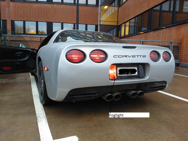

Ihan mielenkiinnosta miten noita taka sumuvaloja näihin on ammuttu? Itsellä on vasemmalla takana tuollainen ihan käsittämätön punainen tv ruutu.. jollain niitä näkyy olevan jopa tuplana esim. tässä jjjrantala ajokissa.. Oletin sen olevan jälkiasenteinen.. kun on niin roisikin, mutta jotain alkuperäistä siinä pitää olla kun muitakin saman lampun uhreja näkyy?

Euromallissa on nuo "saippualaatikot" vakiona. Niissä on heijastimet ja takasumuvalo. Ja siis kuuluu olla molemmilla puolilla, joten jos sulla on vain toisella puolella, auto on jenkkituonti mihin on jälkeenpäin laitettu vain toiselle puolelle.
Ceeviitosta viime kesänä etsiessäni koeajoin yhden hopean jenkkituonnin, jossa oli laitettu toiselle puolelle toi ruma eurosumari.

Eikös sen takasumuvalon voi laittaa esim. alas keskelle putkien väliin. Ei sen varmaan tarvitse olla siinä takalaidassa keskellä, kuten se Euromalliin on laitettu.
Ihan vaan kehittävänä ajatuksena, kuten sumuvalot on urheiluautoissa yleensä.

Omassa sumuvalo on takana kuskinpuolella puskurin ilmaritilän takana.
Riitti ainakin täällä katsastajalle. Valo pitää näkyä vaih yhdestä aukosta.
Keskelle putkien väliin myös yksi vaihtoehto, jotkut vaan vaativat sitä auton keskilinjan vasemmalle puolelle, mutta saattaa olla pykälät muuttuneet.

Pykälät sanoo että keskilinjalla tai keskilinjan vasemmalla puolella.
Mulla oli aluksi lyhty siellä keskellä putkien välillä ja sillä versiolla tein rekisteröintikatsastuksen, mutta sittemmin catbackit vaihtui Tigershark-versioon, niin piti muuttaa sumarin paikka näin;

Eihän sitä jälkiasennuksena tietenkään kannata laittaa kuten euromallissa on, koska on melko ruman näköinen niin :) Omassakin on alhaalla putkien välissä.
