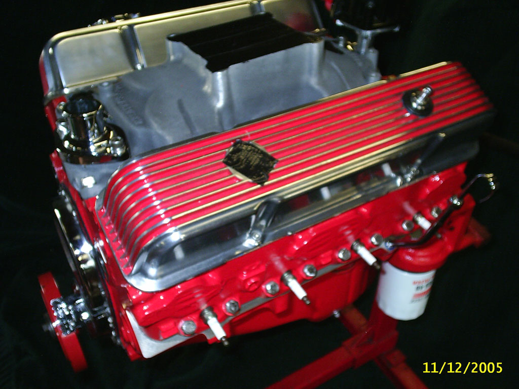

JKK 21.09.2013 12:01
Mielenkiintoinen kitti jostain -60 luvulta.
Dynokäppyrä -65 vuodelta.
Tuolta foorumilta nappasin kuvat:
http://www.jalopyjournal.com/forum/s...ad.php?t=84631
