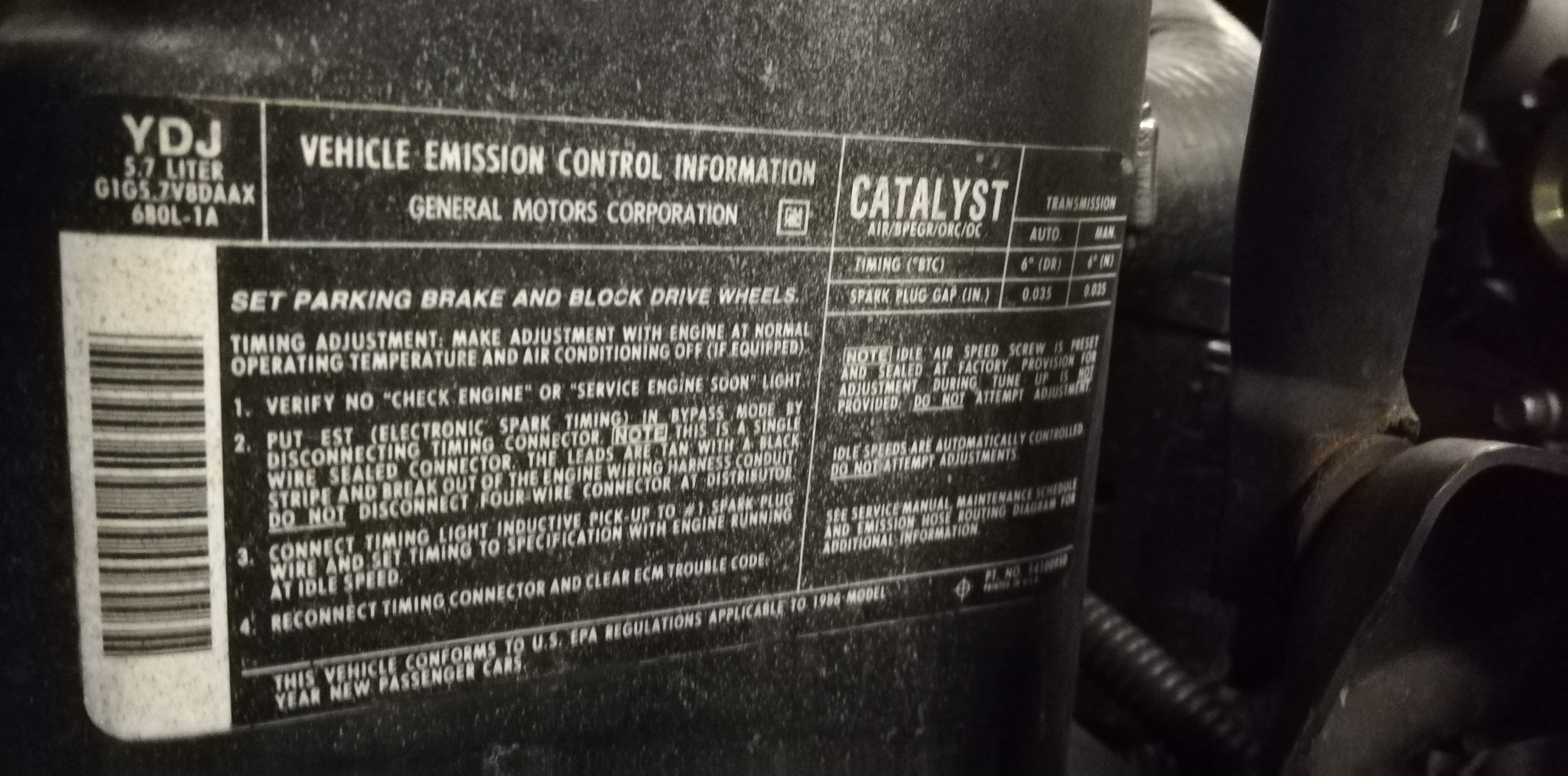

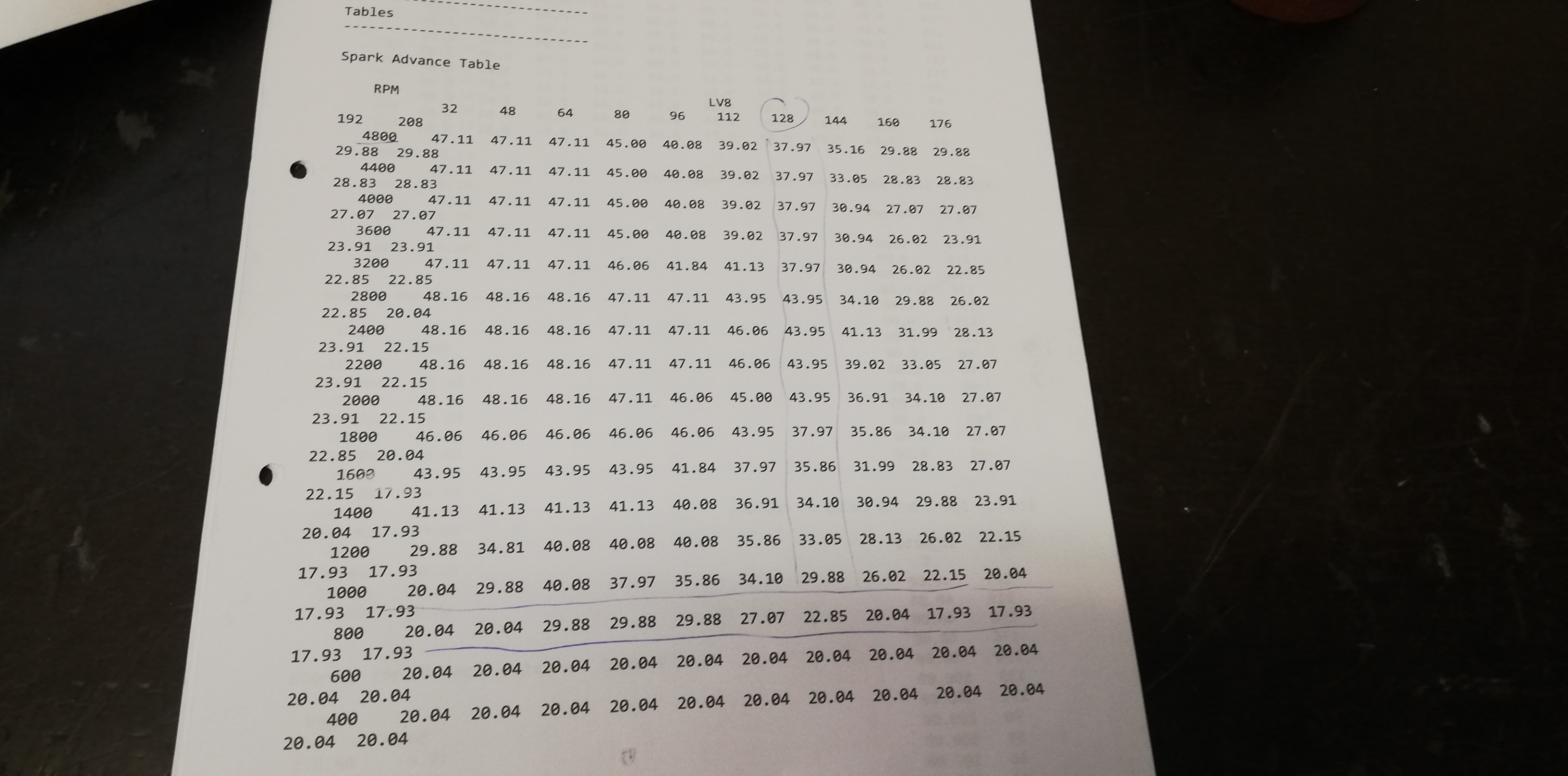

Meto 26.04.2020 15:07
Eikös EST irroitettuna ennakko säädetä kuuteen asteeseen, ainakin-86 mallissa? Est kiinni tietokone säätää ennakkoa, voi olla 20-25 astetta tyhjäkäynnillä.
Edit : pari kuvaa
Attachment 15067
Attachment 15068
JZ-82 26.04.2020 15:18
Jos tuo mainitsemasi on Oiken niin Olen jotenkin ymmärtänyt tämän väärin (ei ole eka eikä vika kerta).
Täytyypä tempaista se siihen 6 ennakkoon ilman estiä.
Jotenkin itsellä vain ollut ajatus ettei se heittäisi noin paljoa est kiinni mutta kait se näin sitten menee :)
Meto 26.04.2020 15:21
Katso tuo ohjekuva ylempänä, kuvattu konehuoneen tarrasta.. Tuo 20-25 ennakko on noin arvo mutta aika paljon siellä on ennakkoa tyhjäkäynnillä
kipi79 26.04.2020 17:36
TPI kone myös starttaa sillä est ennakolla ja vakiona se on 6 astetta, toki lastumuutoksella tuota voi muuttaa, jos on muu kuin vakiochippi niin se kannattaisi varmistaa softasta.
Eli siis muuten kuin startatessa boxi säätää ennakkoa.

-85:ssa on niin sanottu ylimääräinen suutin joka on vain ns. ryyppysuutin. Se on kytketty muiden suuttimien rinnalle mutta saa +12V vain kun erillinen termostaattikytkin imusarjan etupäässä kytkee sen, konen lämpötilan ollessa riittävän alhainen. Jos tämä termostaattikytkin olisi hajalla eli oikosulussa niin ryyppysuutin syöttäisi lisää bensaa koneen ollessa myös lämpöinen. Tämä on helppo testata, irroittamalla sähköliitin tuosta ryyppysuuttimesta. Jos silti on rikkaalla niin ryppysuutin voi vuotaa. Tokihan vika voi olla muissakin suuttimissa jos ne vuotaa tai on väärän kokoiset niin ettei ECM säätövara riitä korjaamaan seosta vastaamaan lambdan antamaa tietoa. Tuo kannattasi kokeilla.
joukoy 30.04.2020 08:07
Onko suuttimet täsmälleen samanlaiset/kokoiset kuin alkuperäiset?
Jos ei, kannattaa ecm ohjelmoida uusiksi.
Minulta löytyy tarvittavat piirit ja ohjelmat siihen, jos on tarvetta.
-85 on vielä sen verran alkeellinen ecm, että suuttimen kokoa ei suoraan voi syöttää, vaan pitää pienentää/suurentaa arvoja sen mukaan kuinka monta % koko on muuttunut.
Yorcci 30.04.2020 09:41
Suuttimista kannattaisi varmistaa, mille paineelle tuotto (24 lbs) on ilmoitettu. Esim. Ford ilmoittaa 39 PSI, Chevy 43 PSI. Sen takia Fordin 19 lbs suuttimet ovat samat kuin Chevyn 21 lbs.
Ja ehdottomasti OBD1-lukija / läppäri kiinni autoon, että näkee, mitä arvoja auton lastuaivo luulee näkevänsä.
