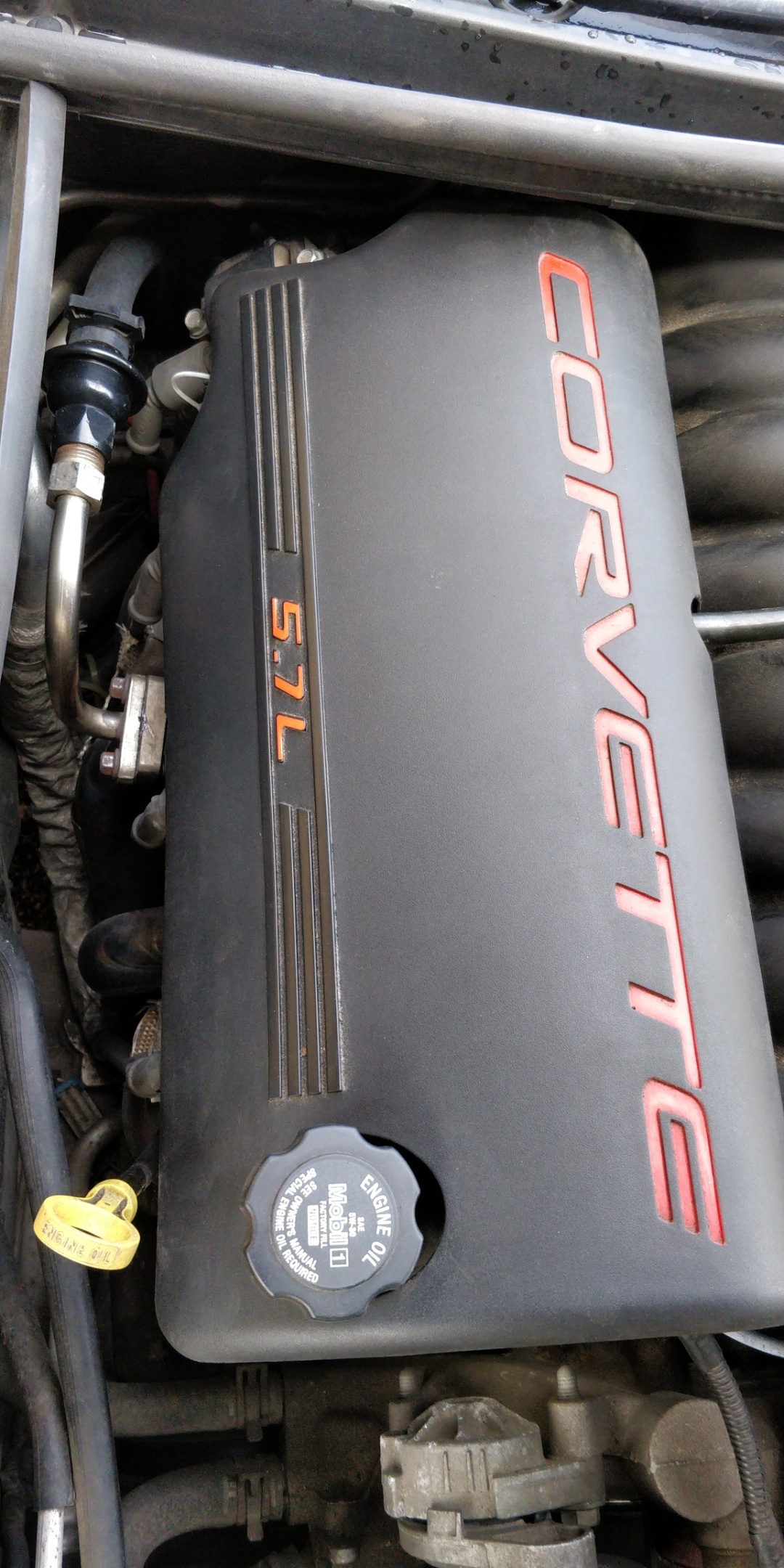

jakkem 11.05.2020 15:39
Tälläinen korjaus tuli tehtyä omaan, nyt jo myytyyn, autoon. Eli vanha osa pois, josta kierreosa irti poraamalla ja pätkä putkea pois ja takaisin hitsaamalla ja pätkä letkua kulkemaan moottorin takaa alkuperäiseen haaraan.
