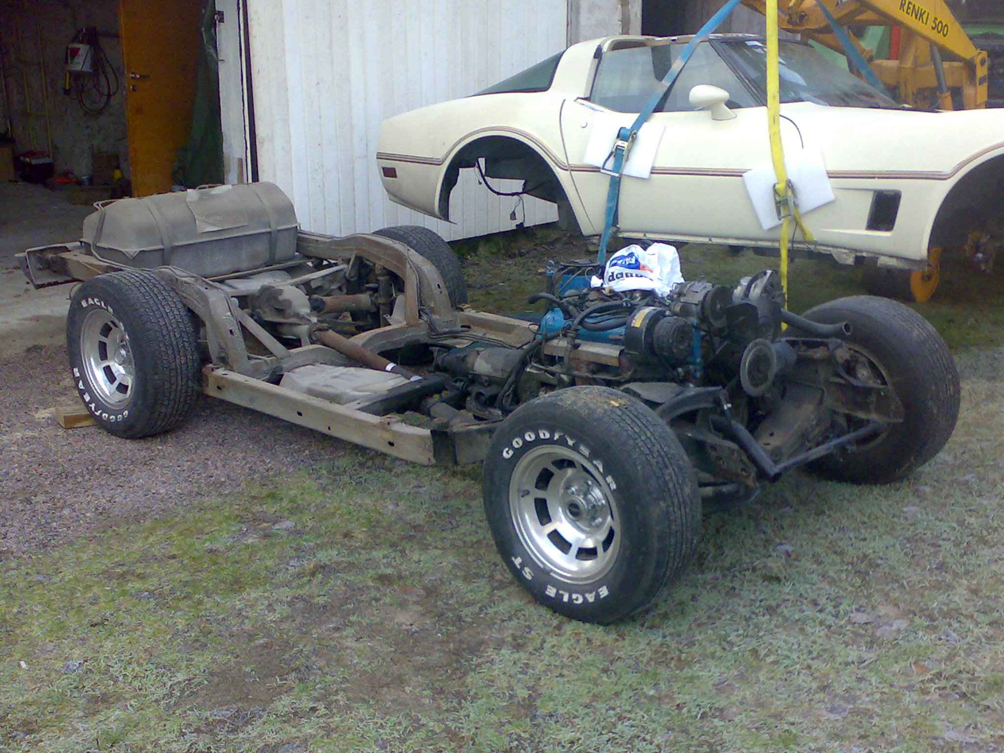

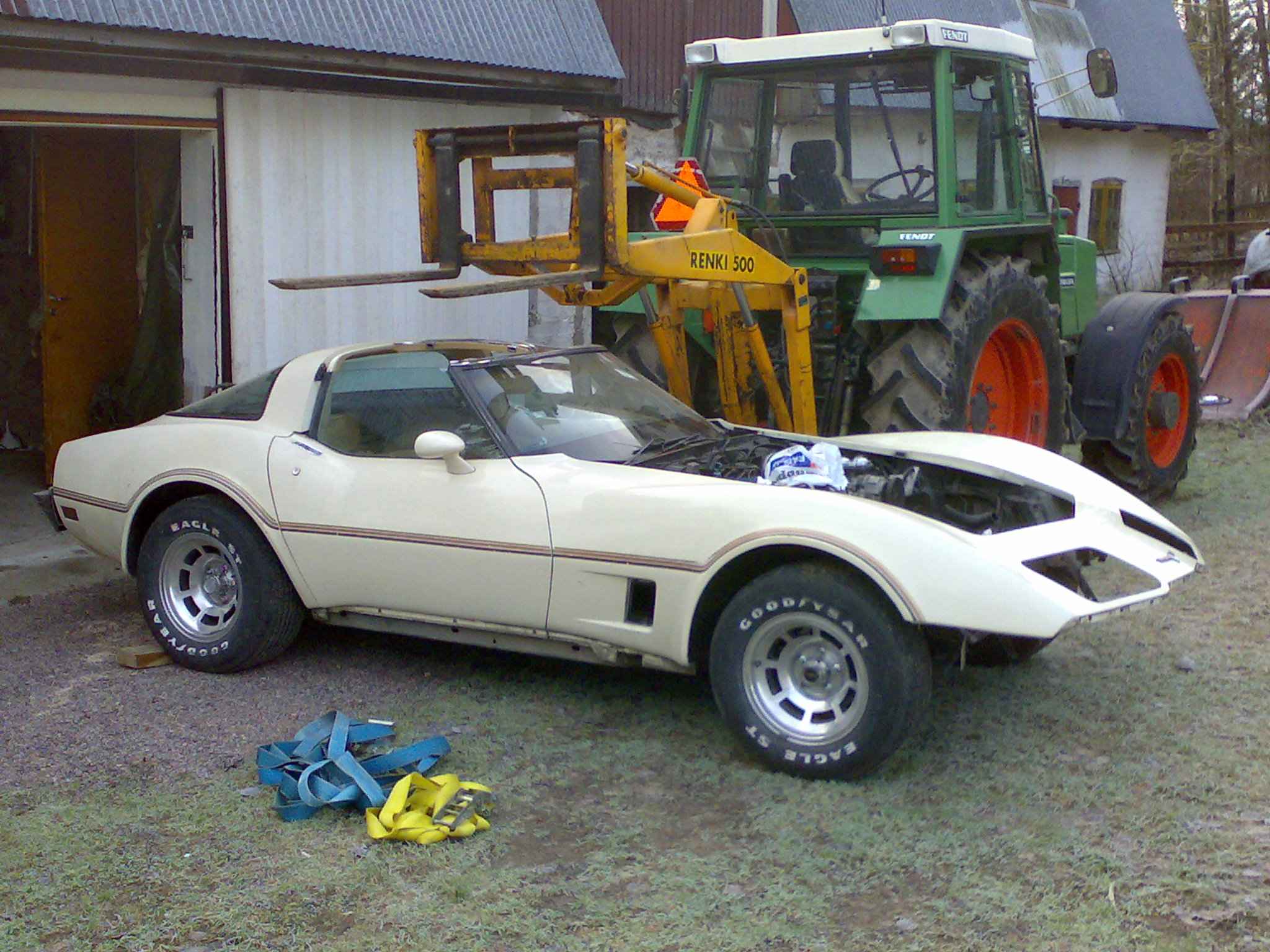

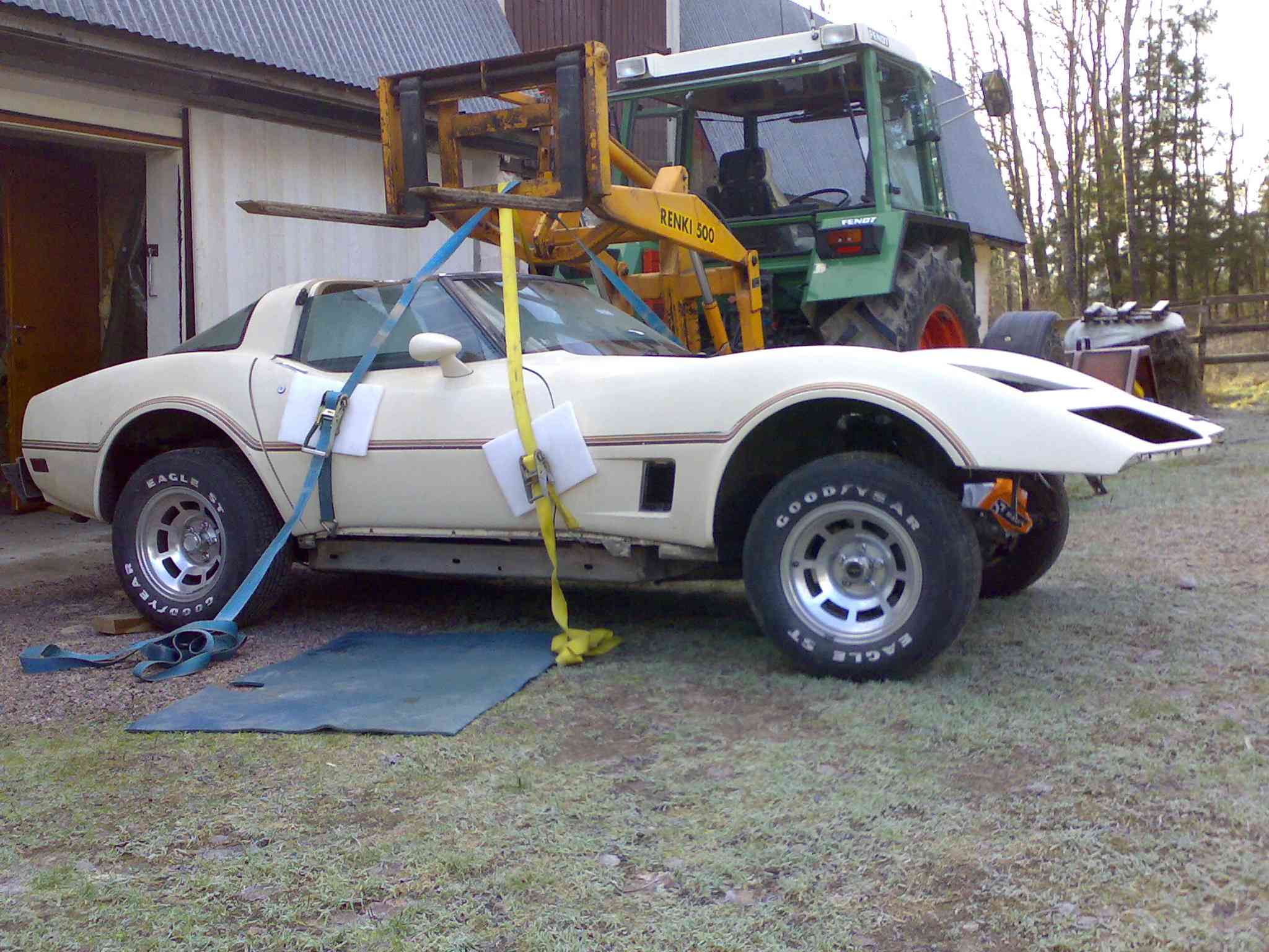

obelix 16.01.2007 13:46
Lähtihän se...
3 Attachment(s)
Edellislauantaina tuli koppa otettu pois ja nyt alustan raivokasta purkua ollut yli viikon. Perhana kun työt ja muut kissanristiäiset meinaavat haitata harrastuksia, mutta toivottavasti se tästä vielä lähtee!
Ohessa muutama photo tapahtumasta :D
Attachment 3039
Attachment 3040
Attachment 3041

Onko tällä palstalla enää ketään jolla kori lepää rungon päällä? :D
Eikös toi ole 81 L48 Frost Beigena? Mikä sisusta? Mitkä rakentelu visiot? Pliis pidä frost beigenä! :D

No jo on ihme jossei noilla vehkeillä lähtis...
tossa onkin enemmän haastetta kuin vanhemmissa viimeistelyn suhteen.Reilusti enemmän härpätintä ja tukirautaa. Oisko ensimmäinen frameoff tolla korilla ??? Pidähän meidät ajantasalla !!!

Hyvähyvä =D>
Eiköhän kohta ole suomen vettekanta priimakunnossa! Ihan maailmanlaajuisesti katsottunakin:cool:

Kyllä tuolla kalustolla muuten kori varmaan liikahtaa hyvin pois rungolta. Vaikka olis vähän jostain vielä kiinnikin :rolleyes:

Itse asiassa ei lähteny tosta vaan ;)
Akkupoteron alla ollut suojapelti oli unohtunut kiinni ja laittoi vastaan ennenkuin huomasin mikä siellä oikein on! :D pelti venyi ensin ja sitten runko seurasi mukana...
