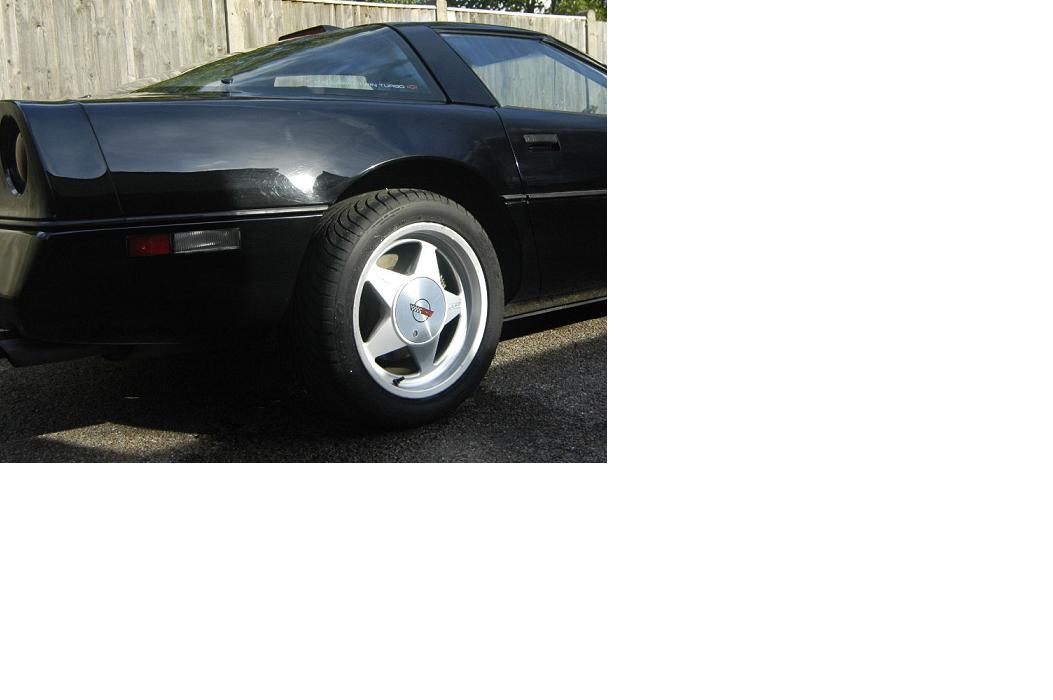

heimo huima 28.01.2007 18:24
Laitetaas toi kuva vielä perästä. Toi maasturi vaatii rankan madalluksen.
Attachment 3154

Juha 28.01.2007 18:57
Kyllähän tota tosiaan aika reilusti voi madaltaa!

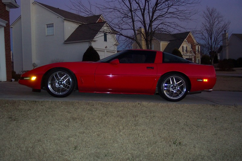

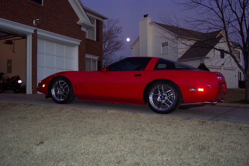

heimo huima 28.01.2007 20:26
`90:n on. Tuossa ois pari kuvaa millaista haluan, noissa on 1.5" pudotus.
Attachment 3155
Attachment 3156

morgan_kane 28.01.2007 21:43
Attachment 3155
Attachment 3156
Joo, noissa on paljon enemmän korkeutta vakiona noissa uudemmissa. Mulla on vakiona keula suunnilleen tuolla tasolla.
