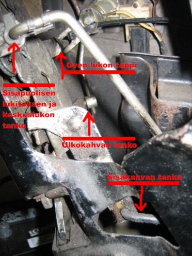

T72 20.04.2007 16:35
Originally Posted by eofkAnssi
http://personal.inet.fi/koti/theiskanen/tutti.jpg
Tuosta kuvasta kun kattoo, niin tuosta isomman reiän päältä ilmeisesti pelti pois. Sitten sitä kauttako pitäis jotain tankoja säätää? Ylemmästä pienestä reiästä nään jonkun pienen L-muotoisen tangon pään kun painaa kahvan ulkopuolelta ihan alas.
Sitten ei oikein hahmotu miten h****tissä kahvan alta sais jotain ruuveja irti kun eihän sinne jumalauta mahdu lahkeissa oleva katkarapukaan väliin, saati sitten käsi.
Toi kahvan irrotus on ihan masokistien puuhaa, varsinkin sen taaemman mutterin...
Mutta ennen kun alkaa murehtia sitä niin kannattaa tosiaan siitä ylemmästä reiästä hieman kuikuilla tilannetta. Eli sieltä pitäis näkyä oheisenlainen mötikkä oven takaseinässä, jossa tappiin A tulee sellainen pieni L-rauta oven lukkopesästa ja vipuun B tulee sitten se tanko ovenkahvalta, jota voi säädellä.
Eli kun ulkokahvaa painaa pitäisi tuon B-vivun liikkua ihan selvästi, jos ei niin sitten vaan säätämään/zekkaamaan.
T72 20.04.2007 16:41
Tossa vielä ankeen huono kuva samoista hiluista paikoillaan (ennen putsausta :p ):

eofkAnssi 20.04.2007 16:59
Ouraidi. Kiitos T72! Noi kuvat vähän selvensi tilannetta. Mun tapauksessa juuri tuo tanko mikä näkyy jälkimmäisessä kuvassa ei vissiin ole ollenkaan paikoillaan. Täytyy viel ottaa ovipahvi sunnuntaina irti ja tutkailla oikeen innoissaan.
Tuo systeemi vaan on tosiaan niin heprean ja kyriilisten aakkosten tapaan vaikeaselkoinen, että ensikertalaisella tosiaan tulee kakut pöksyihin. Otetaan uus positiivisempi vaihde päälle :sunny:

Walrus 20.04.2007 18:37
Kävin tallissa nappaamassa kuvan kun sattuu sopivasti olemaan oven verhoilut irti... :rolleyes:
Jouduin vaihtamaan myös lukot, ja sekin oli aika s***anan hienomekaanista touhua ahtaassa paikassa. Pitkillä pihdeillä tein, ja ikkuna paikallaan. Nyt kyllä irroittaisin lasin jos aloittaisin saman homman uudestaan. Kun ottaa vielä lukkonupin/keskuslukituksen tangon irti (pitkä kulmittainen tanko kuvan etualalla) on tilaa työskennellä edes aavistuksen verran enemmän. Tuo ulkokahvan tangon alapään kiinnitys on kuitenkin kohtuullisesti näkyvillä, ettei kuitenkaan tartte hammaslääkärin peilin avulla duunata ;)

VetteMan 20.04.2007 23:36
Näyttää sen verran ahtaalta ettei mun kädet tuonne sovi. Taidan suosiolla ottaa ovesta ulkokuoren irti :D kun se jo alareunasta lupaavasti repsottaa.
Samalla saa putsattua ja maalattua oven sisustan.
Erittäin hyviä nuo kuvat, selventävät rakenteen.

- pyöritä holkkia työntötangon kierteitä pitkin alaspäin
- paina ruuvarilla oven lukko kiinni
- paina holkki takaisin vipuun ja kokeile oven kahvaa, onko tiukempi avata
- jatka säätöä kunnes avaus on sipivan jäykkä
Kuva tietysti kertoo enemmän kuin tuhat sanaa, mutta tässä muutama rivi
groovyjay 27.01.2008 19:00
Originally Posted by Jyrki Raunio
Itse tein omaan 78 Sa vetteeni kahvan säädöt viime syksynä ja alussa oli samoja tuntemuksia ken edellä. En tiedä onko seuraavasta selostuksesta apua /ymmärrystä, mutta kuitenkin;
- laske ikkuna alas
- ota ovipahvi pois ja muovi
- irrota musta muovinen vesisuoja läpykkä joka on varsinaisen lukkorungon yläpuolella (on kiinni kahdella ruuvilla oven päädyn yläosassa) ja pujottele se pois ovirungon sisältä
- ovikahvasta tulee "työntötanko" vipuun joka on kiinni itse lukkorungossa
- näpsäytä klipsi irti ko työntötangon holkista
- irroita ko. holkki vivusta
