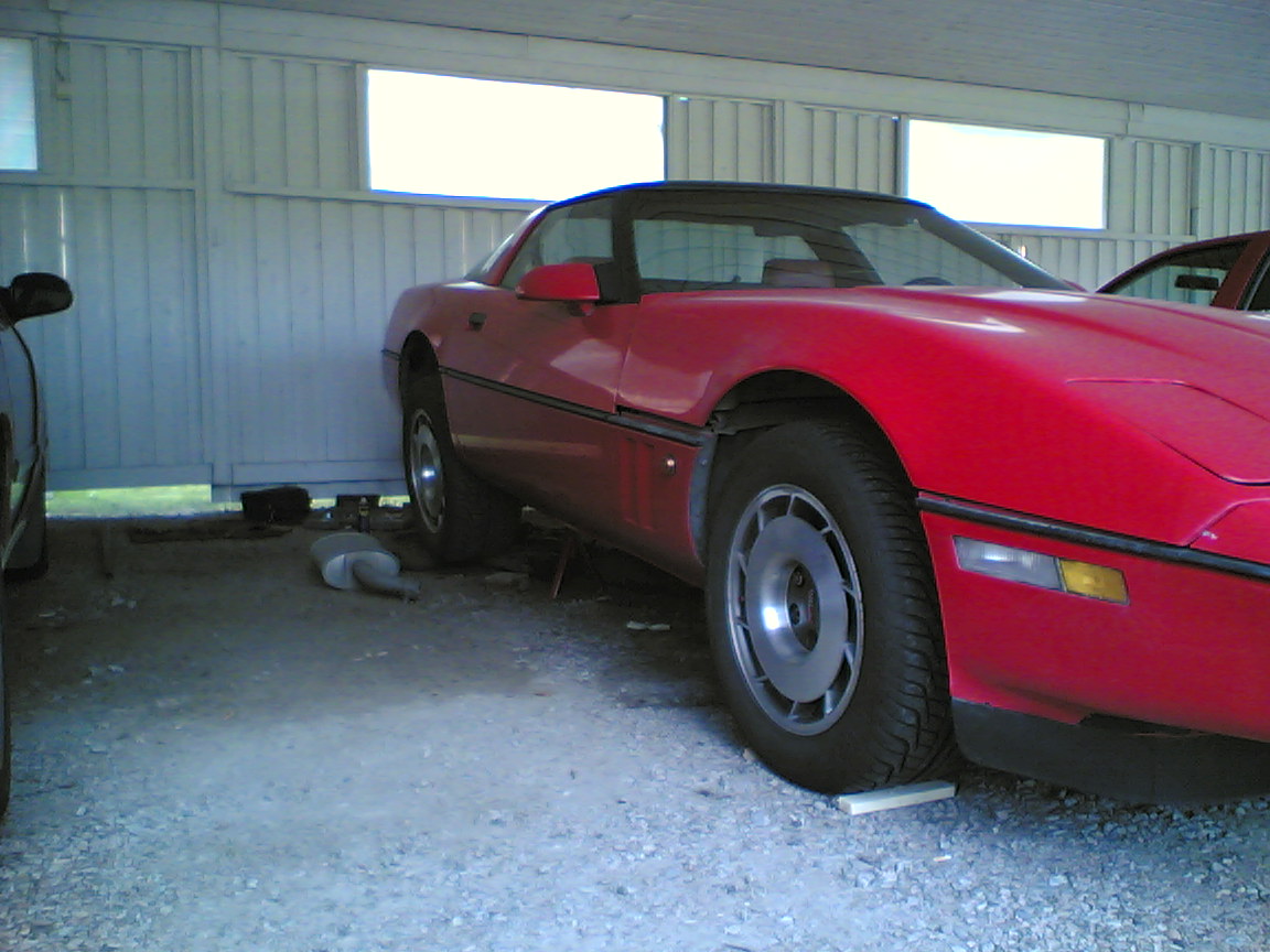

Nonni kyllästyin ootteleen meiän kimppatallin nosturipaikkaa - kuukauden odottelu riitti. Pihassa perä pukeille ja kunnolla kaivelemaan. Alunperin päädyttyäni kardaanin/perän linjalla olevan vikaa, varasin jo vaihtoperämurikan rempan oheen.
Tänään sitten lopulta aloin pukeilla olevan auton alla ryömiä tosissaan (sorakatoksessa) ja rupesin purkamaan :geek:
Attachment 4755
Putkisto katista taaksepäin irti. Saisi vähän helpomminkin tuo katti tai sen kuoret lähtä siitä etuputkesta - lähti kuitenki. Kardaanin ristikko irti perästä ja kardaani viltille (sopii lipsahtamaan ilman c-pilarin irrotusta, kun taivuttaa sen edessä olevan suojapellin pikkasen sivuun.)

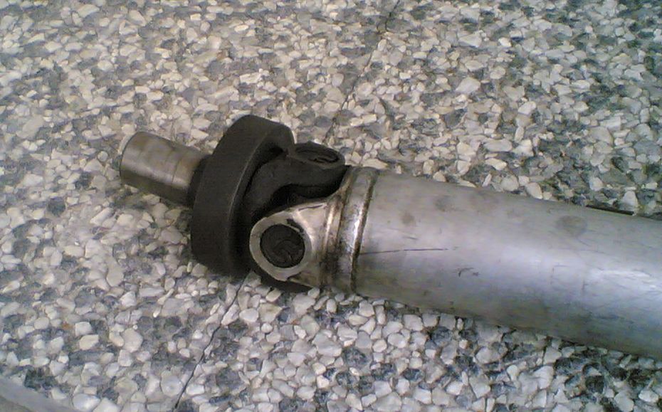

Kardaania irti ottaessa jotain tippu auton alle :shock: ei oo onneks öljyä, kun auton perä on niin pystyssä. Mutta mitä?
No tästä seuraa kysymys :confused:
Attachment 4753

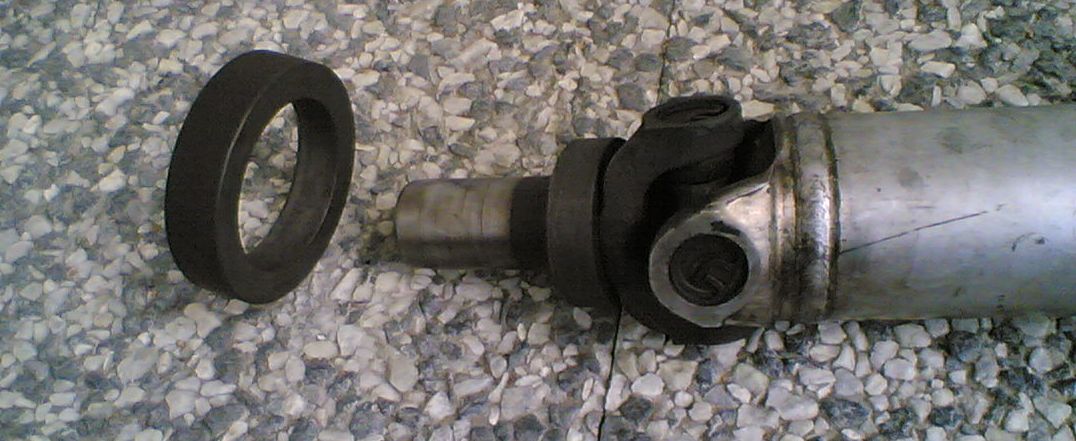

Mikä tuon vaihteiston yoken ohessa olevan metallilimpun tarkoitus on ?
Siis tuo limppu - tuossa akselissa:scratch::lol:
Attachment 4754
Vissiin ne on alunperin olleet joteskin kiinni toisissaan, muttei ole enää. Ilmeisesti kumia välissä ja toiminut jonkinlaisena kardaanin vääntövärähtelyn vaimentimena.
No tuo irtolimppu siellä akselilla hyöriessään kyllä selittää auton erinäiset, aiemmin mainitut, sivuäänet aika tehokkaasti.
Mitä luulette, jos tyrkkään kardaanin paikalleen ilman tuota ylimääräistä murikkaa, kuis käy :rambo:
poppamies 27.07.2007 20:09
Täristää varmasti, kun eihän tota kardaania ole varmaankaan kummemin tasapainotettu, vaan sen on hoitanu toi värinän vaimennin, isoimmat sivu äänet varmastikkin loppuu :-k

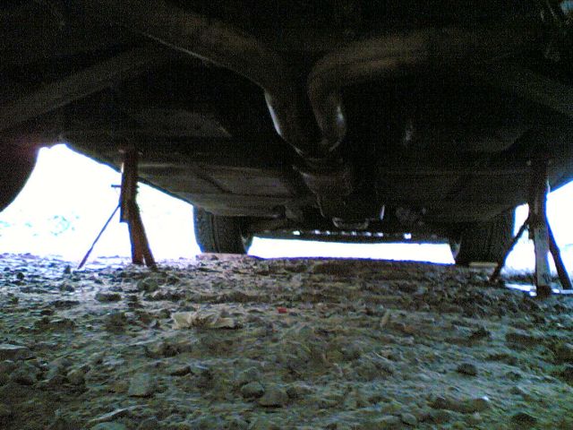

Cocco 27.07.2007 21:38
Kaikki taas nipussa, mutta vielä pukeilla, Attachment 4756 jos vielä vaihtelis huomenissa lisää osia.
Toi vaimennin oli siinä vaihteiston yokessa, joten se tuskin on kardaanin painotukseen vaikutellut. Päinvastoin, tuossa pukeilla päästin pitkälti yli 150km/h - eikä mitään värinöitä. Aimmin ollu nosturilla pyörittäessä pirunmoisia värinöitä jo alta 100km/h lukemilla :confused:
Kardaanissa ittessään on jopa kolme painotuslätkää kiinni, eli on sitä joskus yritetty tasapainottaa. Se viallinen limppu taiskin olla se miun auton täristin.
Pääsinkö näin helpolla :-#
