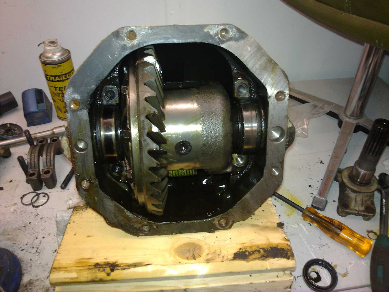

remu71 15.02.2010 17:17
Perän purku
Attachment 10398
Mitenkäs tämmönen purkautuu, pitääkö banjoa levittää ja millaisella työkalulla.
mhj 15.02.2010 17:40
Laakereissa on preloadia, mutta pitäis lähteä varovasti kampeamalla.
ZL1 15.02.2010 18:38
siinä on lautaspyörän laipassa ja kehdossa ihan sitä varten sellaiset syvennykset joita voi käyttää kun vääntää tai naputtelee lukkoyksikköä irti...kumituilla tai kumivasaralla
ZL1 15.02.2010 18:39
onko varmasti selvillä edelleen kumpi pukki irrotettiin kummaltakin puolelta? ne pitää sitten olla omilla puolillaan myös takaisin laitettaessa:study:
remu71 17.02.2010 16:45
Kiitos avusta ,lähtihän se purkautumaan .
Joskus oli samainen operaatio amazon volvossa ja sitä piti vähän levittää,
jotta romut mahtui tulemaan .
Pukit on olleet siellä 40 vuotta eli niistä näkee kumpi sopii kummalle puolelle.
ZL1 17.02.2010 16:50
Jos peset ja puunaat sisukset jne niinkuin kunnon peräremppa tehdään niin sen jälkeen alkaa olla vaikeuksia sanoa kumpi oli kumpi...ainoa varma tapa on sitten mitata tyhjien laakerikehien kanssa puristusvälys kiinnityspintaan ja se siis ei saa kantaa...
