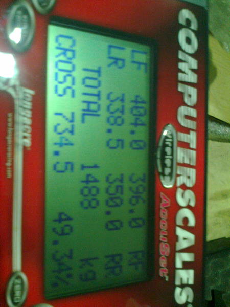

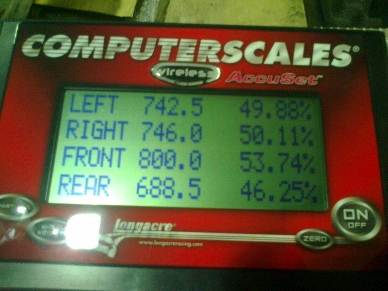

Akselipunnitus tuloksia
Attachment 10731
Attachment 10732
Madalluksen jälkeen aika tasapainossa oli, en vitsinyt alkaa Hifistelemään tuosta enää sen tarkemmin säätöjä alustaan.
Finnshark 18.05.2011 01:59
Ei huono laisinkaan. Oliko kuskin kanssa vai ilman?
myky 18.05.2011 09:26
Ilman. Olisikohan pitänyt sittenki kuskin kans punnita jos tarkemmin asiaa miettii :confused:
