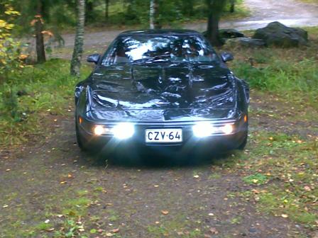

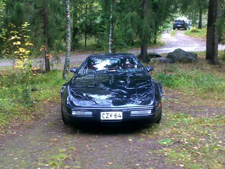

Attachment 11094Tuli askarreltua päiväajovalot ja olihan siinä aika homma purkaa koko keula ja kasata seuraavana päivänä. Lopputulos ihan siedettävä ainakin omasta mielestä.

Toi on oikein hieno kun ovat alkuperäisen? muovin alla. Onkohan tuo nyt sitten katsastuksessakin hyväksytty tapa vaiko ei? Sama kun pitäis tehdä omaankin.
janiv 16.09.2011 11:23
Mietin ihan samaa ku Macho. Joskus tutkiskelin, että miten ne huomiovalot sais näppärästi lamppujen sisään, mutta siis koko keulapala pitää irrottaa. Onhan se vähän hankalaa vaikka lopputulos on kieltämättä erittäin hieno.
janner2 16.09.2011 11:23
Voisit kertoa hieman tarkemmin miten olet nämä päiväajovalot tehnyt.

Eli lähtökohtana japanintuontiauto jossa ei siis ollut sumuvaloja vaan koko umpio oli puhkaisematta siltä kohdalta. Olihan siellä jonkinlainen heijastinpinta takana mutta ei sinne oikeanlaista polttimoa saanut että ne valot olisi joltain näyttäneet. No lampuista vaan sahasin taustaa pois niin paljon että sinne mahtui mallia Motonet led sarja ja ruuveilla kiinni ja suurinpiirtein suuntaus.Tausta pitää tietysti huolellisesti tiivistää. Sitten vaan keulapalaa takaisin kiinni ja katsomaan lopputulosta.
En osaa sanoa meneekö katsastuksesta läpi mutta ovat ne ainakin oikealla kohdalla kun katsoo jälkiasennussarjojen mitoituksia.
Homma oli ihan hirvee mutta omasta mielestä kannattava kun ennen valot "roikkuivat" puskurin alla niin nyt niitä ei huomaa ennen kuin auton käynnistää.

Näkyykö hyväksyntämerkinnät muovin läpi, jos katstaja niitä haluaa tarkistaa?

Ei näy kun tuo lasi tai pleksi on sellainen "rakeinen" mutta taidan varmuuden vuoksi otta katsastukseen sulakkeen pois.
