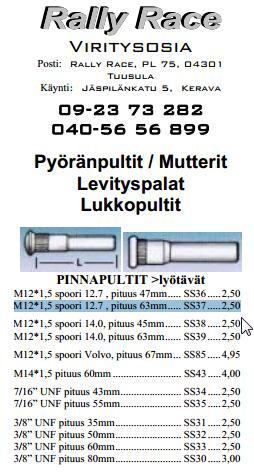

TerZZa 10.03.2012 22:51
Löysinkin ainakin tuolta googlettamalla,
Attachment 11364
näyttäisivät koon puolesta sopivilta, täytynee soitella heti maanantaina onko noita hyllyssä... Kyllä tuollaiset täytyy ainakin suomesta löytää ;)

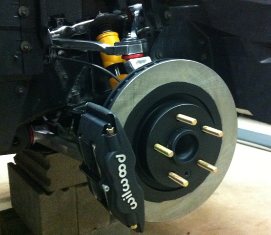

TerZZa 12.03.2012 23:49
Hyvät noista ARPin tekeleistä tuli :p
Attachment 11370
VetteMan 12.03.2012 23:56
Hyvältä näyttää ja ainakin omassa noi ARPit kestänyt 20mm sovitteen kanssa hienosti.
TerZZa 13.03.2012 00:09
Mulla tulee vain 10mm lätkät, puttuu vielä kuvasta (maali kuivumassa)
Attachment 11371
