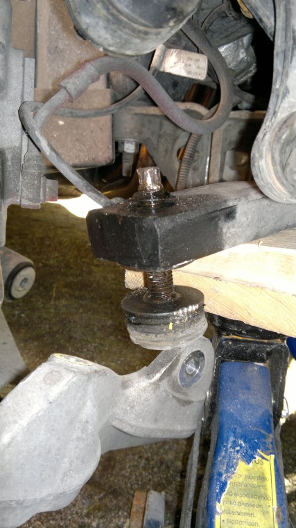

jussih84 08.05.2012 06:14
Hyvien ohjeiden innoittamana päätin eilen tiputtaa pari senttiä etupäätä, mutta ei se mennytkään niinkuin elokuvissa... Vänkärin puolen pultti ei inahtanutkaan. Pultin yläpää meni pyöreäksi eikä edes lukkopihdit auttanut.
Eilisen jäkeen tilanne on tämä:
Attachment 11563
Tänään saa ottaa jousen pöydälle ja katsoa mikä siellä ahistaa.
Kuinka paljon tuota pulttia tohtii vääntää? :confused:
jussih84 08.05.2012 19:25
Tänään otin jousen pöydälle ja vänkärin puolen pultti meni molemmista päistä poikki kun yritin pyöritellä, vaikka oli pari päivää crc:eet muhinu. Kuskin puoli lähti lähes sormilla pyörittämällä. Nyt pitäisi hommata jenkatappi että saa paikat puhtaaksi. Pultit löytyi paikallisesta mutteri kaupasta ja pitää vaan tinata prikat päihin ja liimata kumit niin saa alkaa ruuvaamaan tonttiin. :cool:
Juke 08.05.2012 19:31
Mulla oli aika tiukassa nyt kun viimeksi viime viikolla säädin etupään pultteja, mutta WD-40 kylpy ja alatukivarresta nosto sen verran että koko auto alkoi nousta, niin sitten pyöri ihan kevyesti.
Tuon komposiitti jousen sisällä on liimalla kiinni insertti, eli kyllä se ihan korroosio on, joka puree siellä insertin ja pultin välissä kierteisiin.
Juhatee taisi joskus kirjoitella, että oli insertti irronnut kun oli ollut niin lujassa tuo pultti. Mutta sen voi sitten sopivalla liimalla kiinnittää uudestaan jos niin käy. Itsellä ei onneksi kokemusta tuollaisesta. :)
