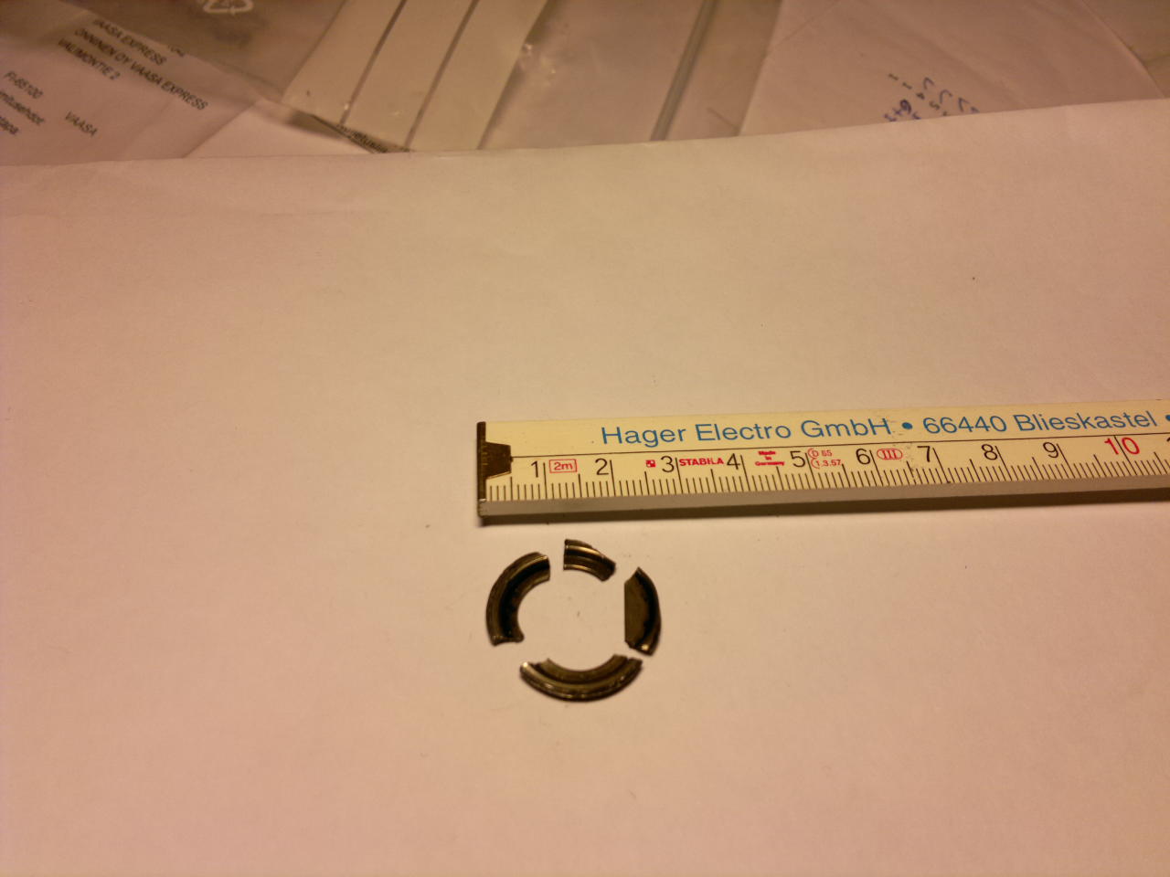

Kokeilen onnistunko saamaan kuvia puhelimesta tähän foorumeen.
Tietääkö joku mikä pricka tämä voisi olla ja mistä se on irronnut?
Tuli nimittäin kylmä rinki .... :confused:
Vaihdoin nimittäin öljyt / suodattimen ja kauhistuin kun öljytulpan magnetissa oli kiinni nippu vierasta metalli palasta.
Sain rakennettu paloista "kuperaa epäsymmettristä prickaa".
Öljypaineet OK , ei ylimääräistä kolinaa.
En tiedä milloin palaset ovat ilmestyneet mutta nyt ne ainakin tuli öljyn mukana pihalle.](*,)
Attachment 11728
Attachment 11729
Juhatee 21.08.2012 20:11
Sulla on keinuvipu antautunut. Ilmeisesti aika tavanomaista LS1 yläpäässä. Avaa venttiilikopat ja tutkaile onko useampi kuin yksi sökönä.
Trunion Upgrade on hyvä hakusana jos aikoo estää tuon toistumisen.

klabbe 23.08.2012 21:05
Venttiilikopat aukes tänään.
2 pytyn toisesta vivusta puuttuu pricka, alkututkinnan mukaan ei ole neulat laakerista vielä levinnet.
Tutkitaan ensi viikolla tarkemmin.
