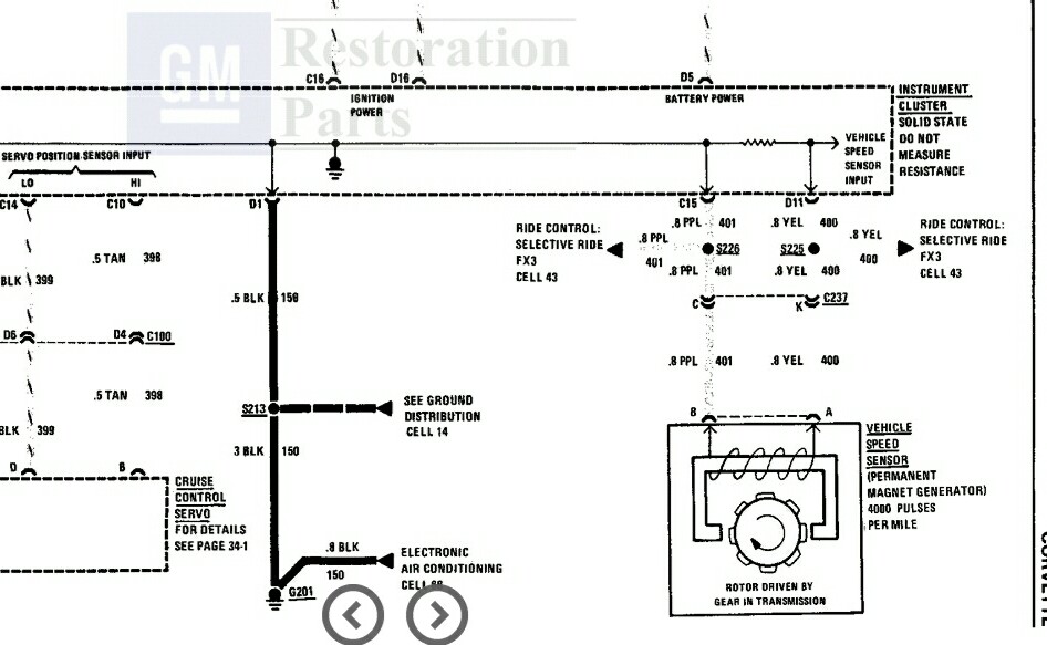

Mites tämä kytketään?
Plussa ja miinus on selvät mutta kaksi muuta johdinta:(
Kyseessä vm:93 ja automaatti
Harba 16.04.2013 08:11
Ymmärrän ohjeen niin, että katkaistaan vaihdelaatikolta tuleva nopeustiedon johto korkeintaan 6 tuuman päästä vaihdelaatikosta ja kyseinen laite kytketään johdon väliin. Valkoinen johto vaihdelaatikon suuntaan ja sininen johto auton elektroniikan suuntaan. Boksi muuttaa anturilta tulevaa nopeustieto pulssia kalibroinnin mukaisesti.
Marko2805 16.04.2013 08:18
kiitos, mutta laatikkon anturiin menee kaksi johtoa.keltainen ja lila.kummankohan väliin?
ei viitsisi turhan päiten johtimia katkoilla.arpapeliä(kö)
Harba 16.04.2013 11:02
Ohjeessa sanotaan että se kummassa on suurempi vastus pitää katkaista. Minulla on vain 89 servicemanuaali. Tuon perusteella veikkaan että lilassa on suurempi vastus.
Attachment 12071
