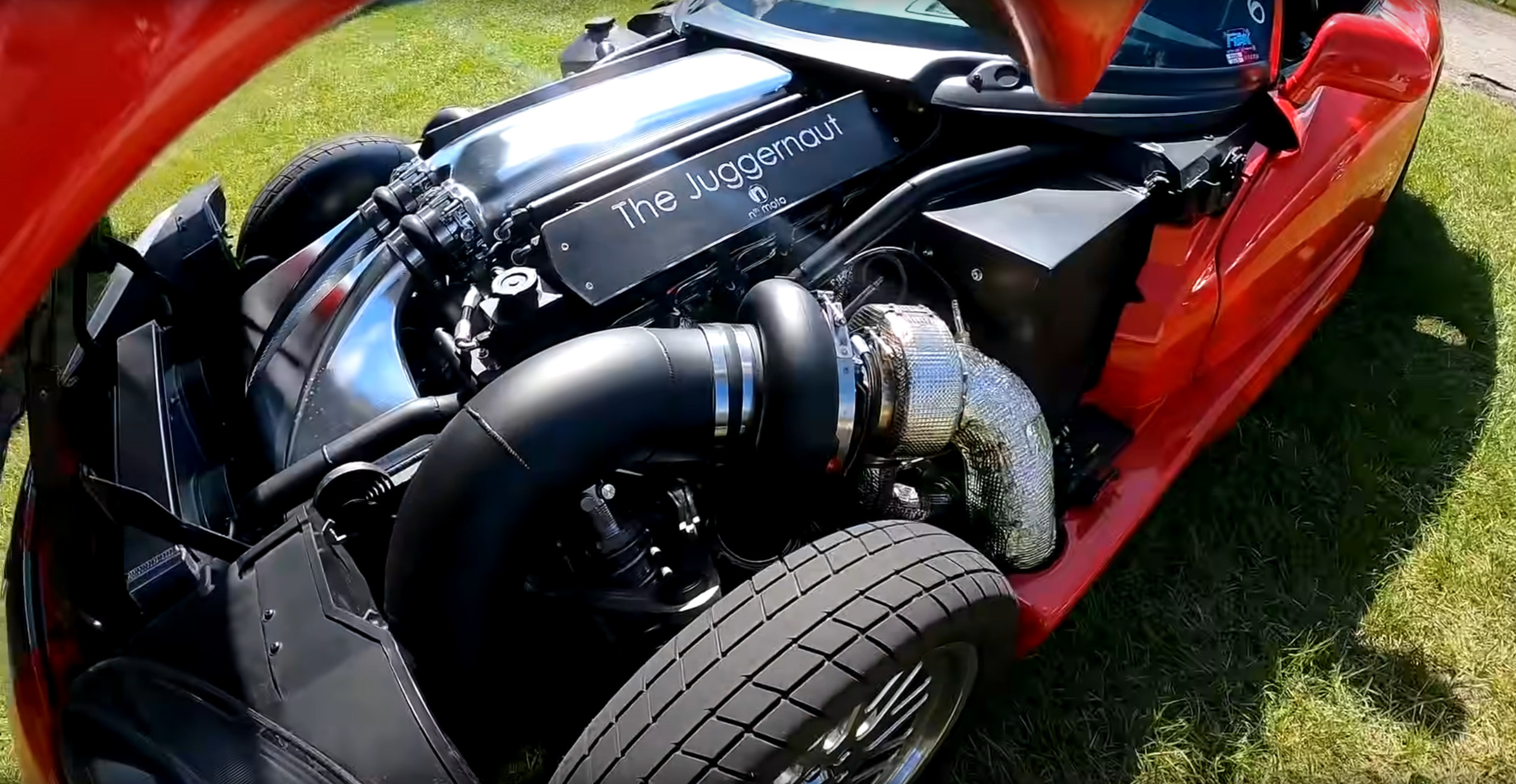

Kestää ne mitä kestää, jos moottori kestää niin voimansiirto ei jostakin se kilahtaa riippuu ajotyylistä.
Tommoset ahtimet niinkuin tuossa jenkki viperissä niin pitää laittaa paljon muutakin että kestää.
Attachment 15549
