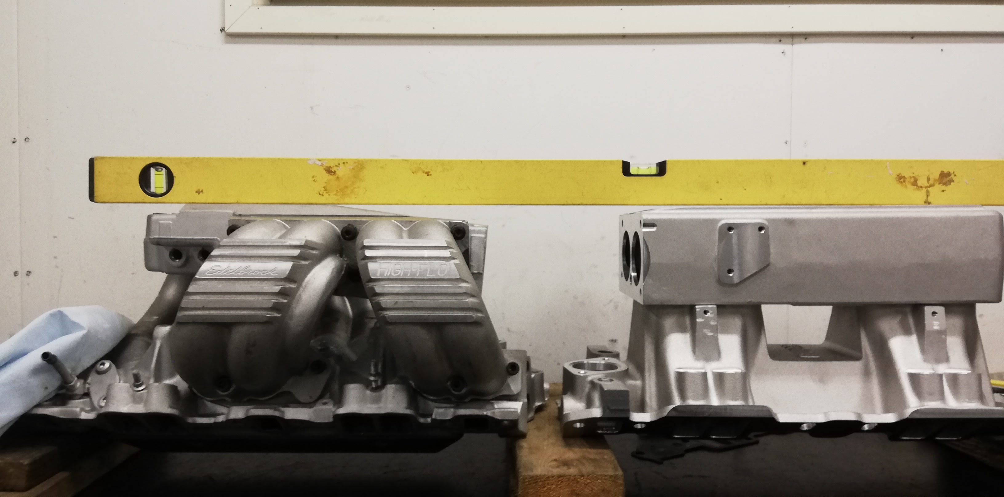

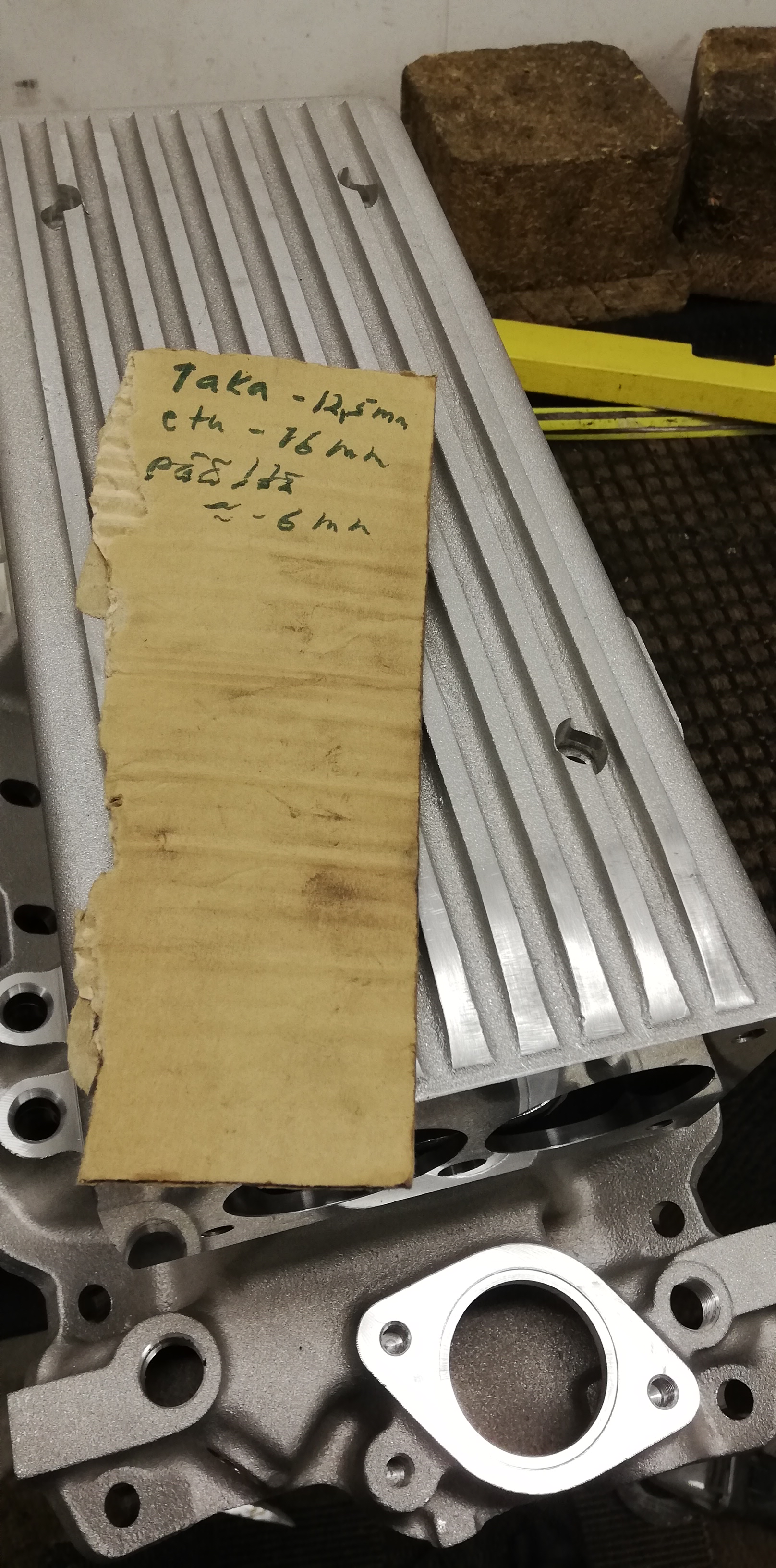

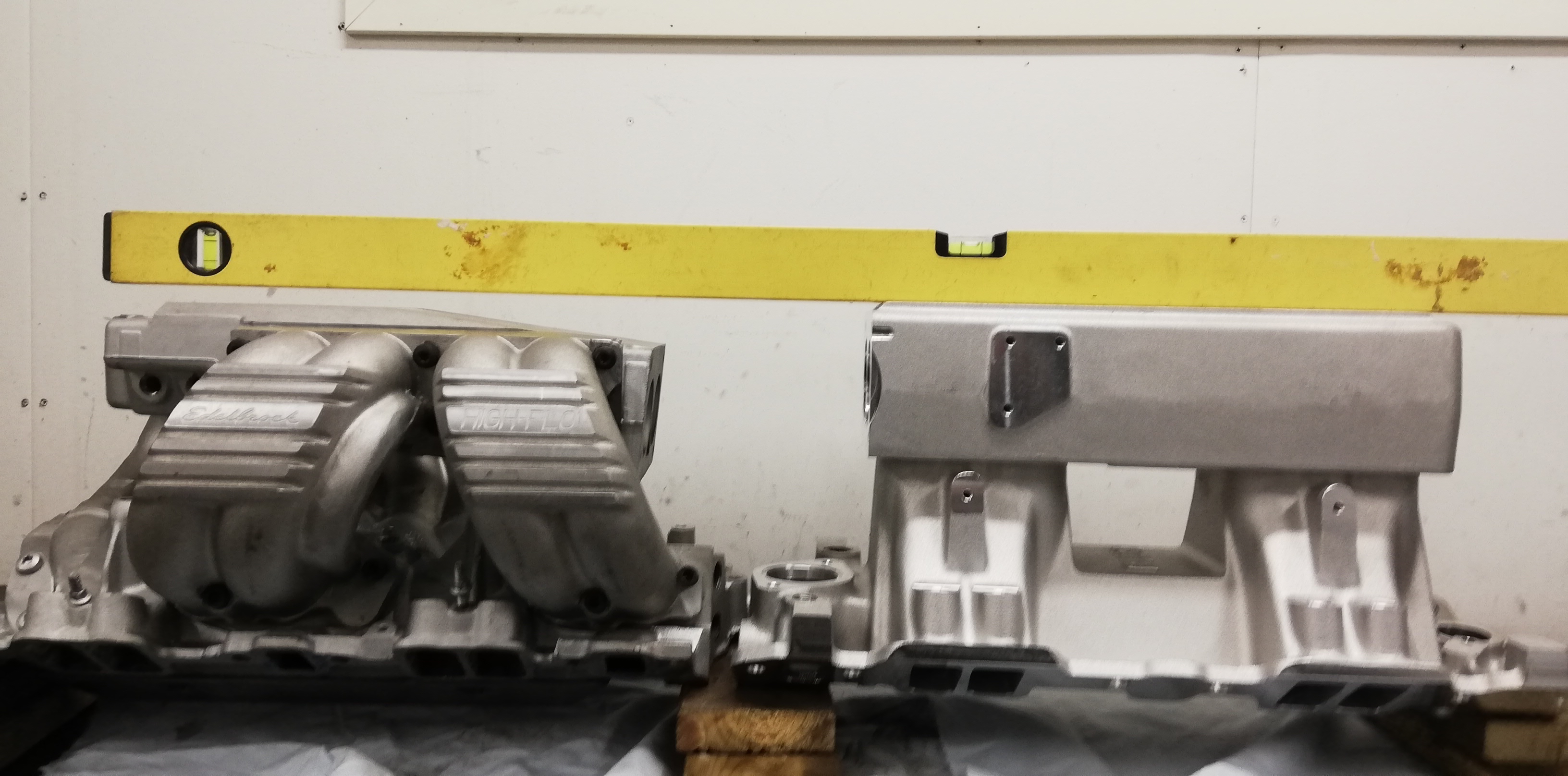

Meto 10.12.2020 22:21
3 Attachment(s)
Mittailtu on sen verran että stealthram imusarja saatu muokkaamalla sopimaan. Kriittinen kohta on kaasuläppäkotelo ja imusarja heti sen takana.. Siinä kohti konepeitto rupeaa kaartumaan alaspäin.

Ok. Eli mahdollisesti vakiokonepeiton alle voisi mahtua n. 25cm kiinan muurista mitattuna.
Ei kellään oo mittaa kuinka korkea toi Stealt Ram on kiinan muurista?
Pitäisi saada mahtumaan ehkä Holleyn EFI single plane 4150 imusarja ja Holley EFI LS elbow joiden yhteenlaskettu korkeus on 25 cm kiinan muurista.
Tai sitten pitää unohtaa toi Elbow ja tehdä matalampi kotelo itse.
