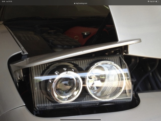

Lespaul66 31.10.2021 08:37
Noissa tupla led valaisimissa on myyjän mukaan DOT/ SAE merkintä. Corvette on ns. Jenkkimalli ja rekisteriotteen mukaan hyväksytty aikanaan rekisteriotteeseessa mainituin poikkeuksin tieliikennekäyttöön. Tuon ajan määräysten mukaan joitakin muutoksia valoihin kokonaisuuutena on jouduttu tekemään mutta pääajovalot ovat alkuperäiset USA valot.
Nuo Trafin ohjeet ovat niin epämääräisiä että aina jää ihmettelemään jotain lausetta. Lyhyen kahlauksen jälkeen näyttäisi siltä että nykyään nuo DOT/SAE merkinnällä merkityt valot olisi ainakin alkuperäisenä auton osana hyväksyttyjä. Kysymysmerkkejä tulee valojen suuntauskuvion osoittamisesta asiantuntija-lausunnolla, kuka on asiantuntija. Rahastus on tässäkin päällimmäisenä mielessä.
Maalaisjärjellä voisi kuvitella että koska alkuperäiset DOT/ SAE valot ovat hyväksyttyjä, voisi olettaa myös vastaavalla merkinnällä olevien tarvikevalojen olevan sallittuja. Nämä EU:n tuomat pykälät ja Suomen kansallisen lain tuomat, yleensä vielä kiristykset vievät asian mahdollisimman epäselväksi ja harrastaja jää katsastajan ammattitaidon tai ammattitaidon puutteen uhriksi.
Kai tässäkin pitää mennä eteenpäin kokeilemalla ja sitten tarvittaessa hävitä rahat jos ongelmia tulee…onkohan muilla kokemusta asiasta ?
Attachment 16532
The Bi-LED Radioflyer ACA Projector Headlight is the most powerful headlight system for the 97-04 corvette that retains the factory flip-up look. These take the already popular ACA headlights and modify them with a tuned and aligned Bi-LED main beam projector.
The "Bi-LED" means that the projector is capable of producing both high and low beam patterns by using a very small 12v current to move the cutoff shield. This allows for instantaneous high beams with a wider pattern and virtually no additional current draw over the normal setup.
The system we offer comes with a Bi-LED projector With nearly 3 times the luminosity of the factory halogen bulbs, the result is the ability to see further in the dark resulting increased safety and reduced fatigue.
TommiT 31.10.2021 09:09
KimmoT laittoi vetteensä led ajovalot ja on katsastanutkin autonsa niillä. Minulla ei ole tarkempaa tietoa niistä mutta mitä sillä viimeksi tässä ajoin niin tallin seinään ainakin valokuvio on todella terävä. Yläraja on kuin viivoitimella piiretty.
