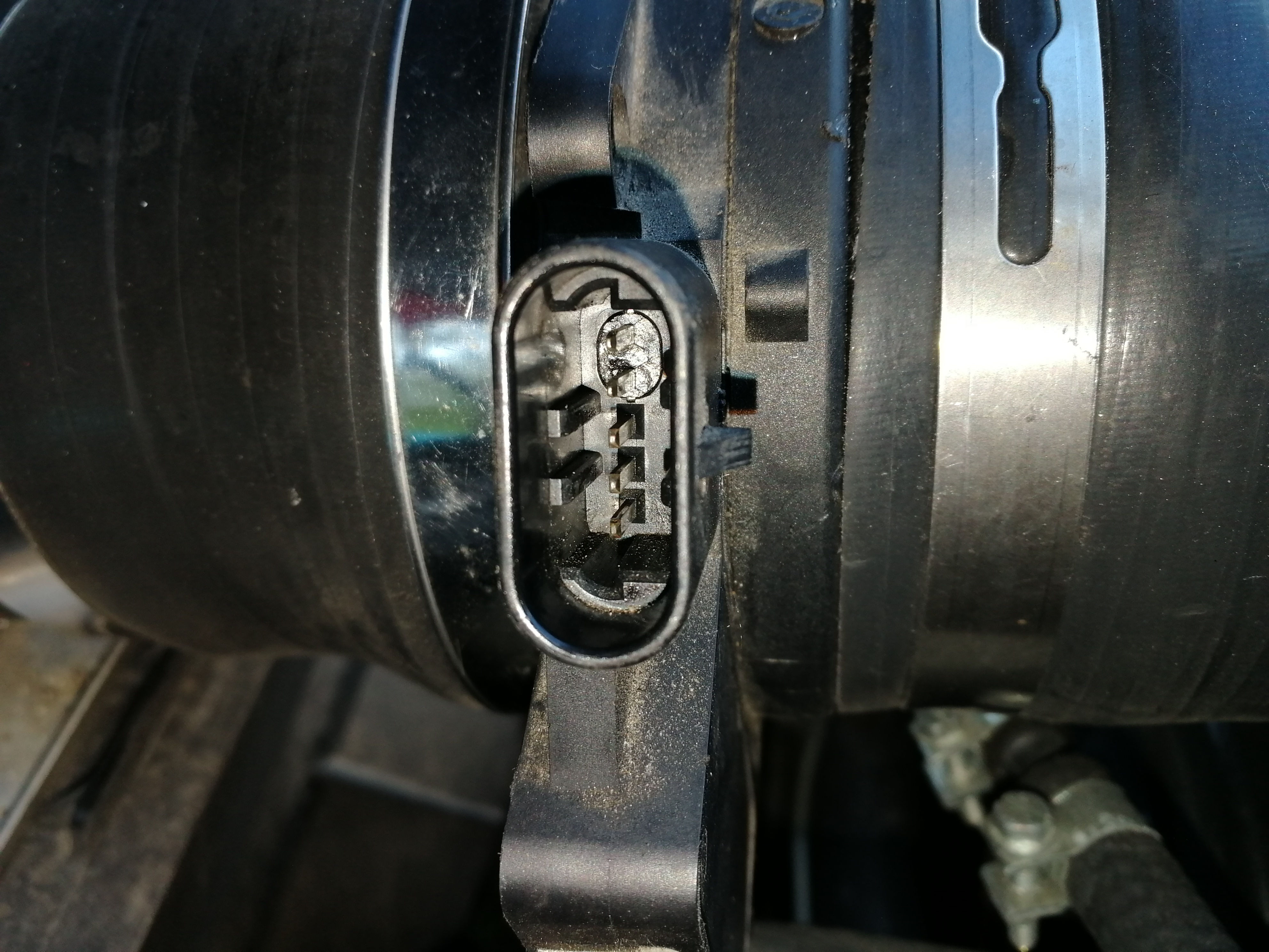

Itse liitin näyttää ihan ehjältä ja tuossa kuva Maffin pinneistä. Pekka sääti autoni silloin 2017 kun siihen vaihdettiin LS3.
Attachment 16838
KimmoT 29.05.2022 17:05
Katsoppas johtosarjan pinnejä ja itse johtosarjaa. Harvemmin vika taitaa olla itse maffissa.
