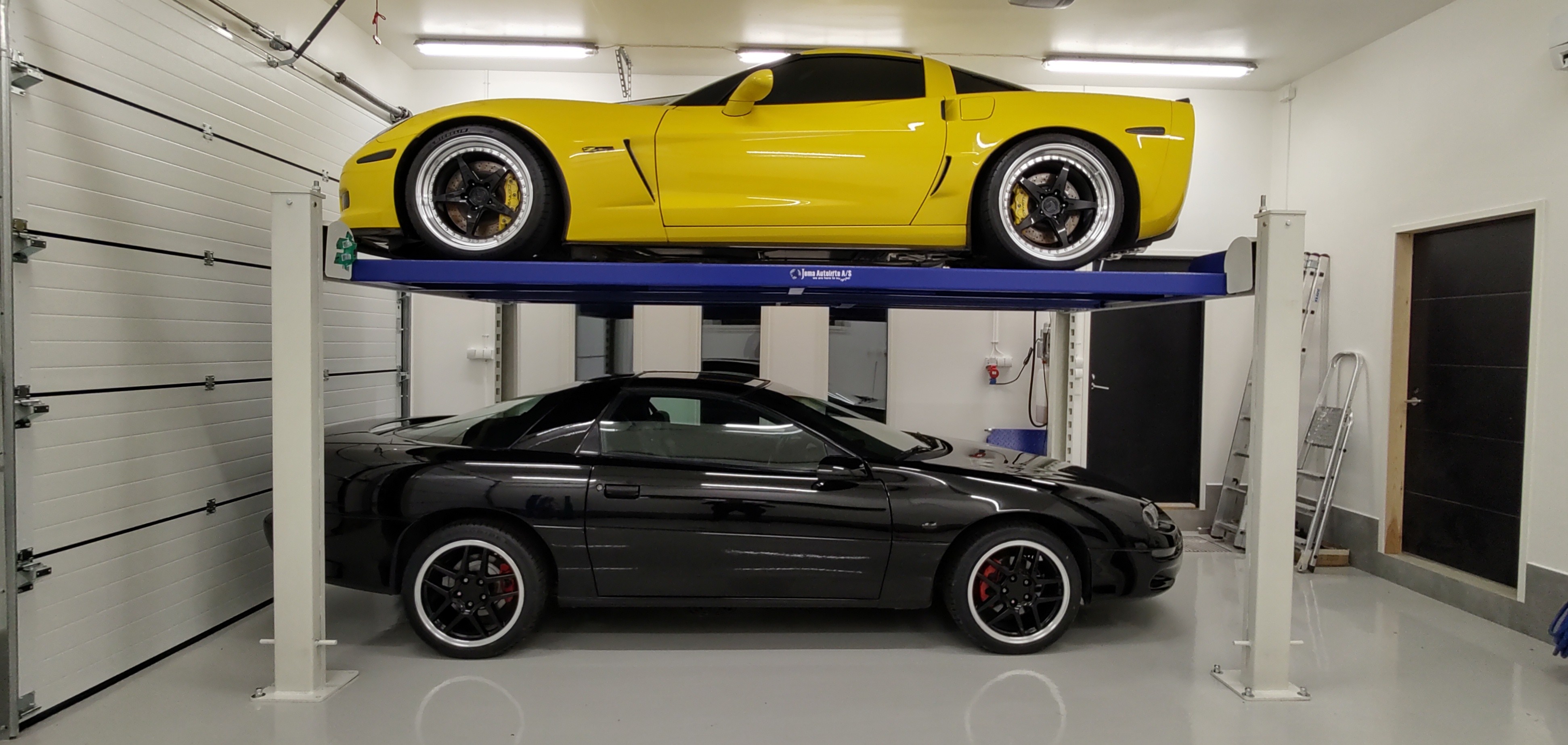

Rocckk 22.01.2025 23:26
Joo eihän siinä muuta ku että lattialämmitysputket kulkee lattiassa mutta lämpökameran avulla saatiin putket väisteltyä ja nostin pultattua lattiaan. Ei muuta ku nostelemaan :p
Attachment 18620
Yly 24.01.2025 12:10
Onko tuo se Torafors ?
Olisko kuvaa myös päädystä ?
Rocckk 26.01.2025 12:43
Ei ole Toraforssi. Tämä on Jema. Liekö merkitystä, kaikki nämä halpiaiset ~<8ke kiinasta tulee. Tämä on olevinaan 4000kg malli, tolppien ulkoleveys luokkaa 290cm. Tämä on suurinpiirtein kapein mihin mahtuu C6 vette kyytiin.
Toistaiseksi vaikuttaa ihan ok laitteelta.
Macho 28.01.2025 14:34
Siistin näköinen talli. Jonkun verran tietty nyt tuo pylväs rajoittaa kulkua noin leveästä nosto-ovesta.
