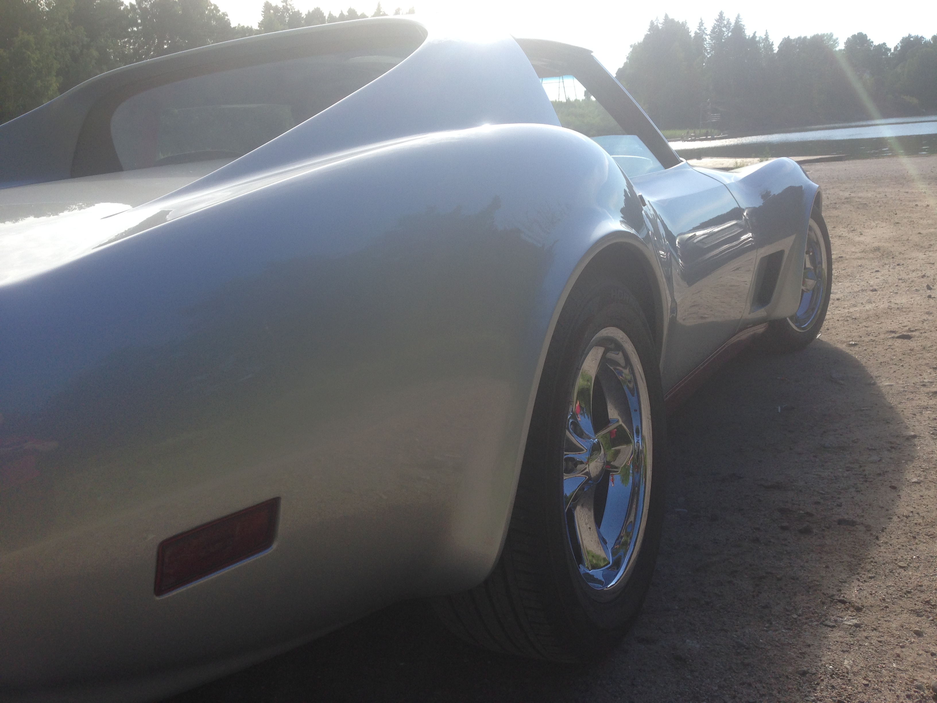

Ostin keväällä 2014 1975 aloitetun projektin… eli kuorma-autollisen osia.
2016 juhannuksena Auto oli ensimmäisen kerran konttorikäynnillä oman omistamiseni aikana. Projekti eteni aika vauhdilla ja käytännössä koko auto oli läpikäyty ja maalattu kahdessa vuodessa.
Laittelen liitteeksi kuvia matkan varrelta… Pahoittelen huonoa kuvanlaatua (kuvat otettu vanhalla puhelimella)

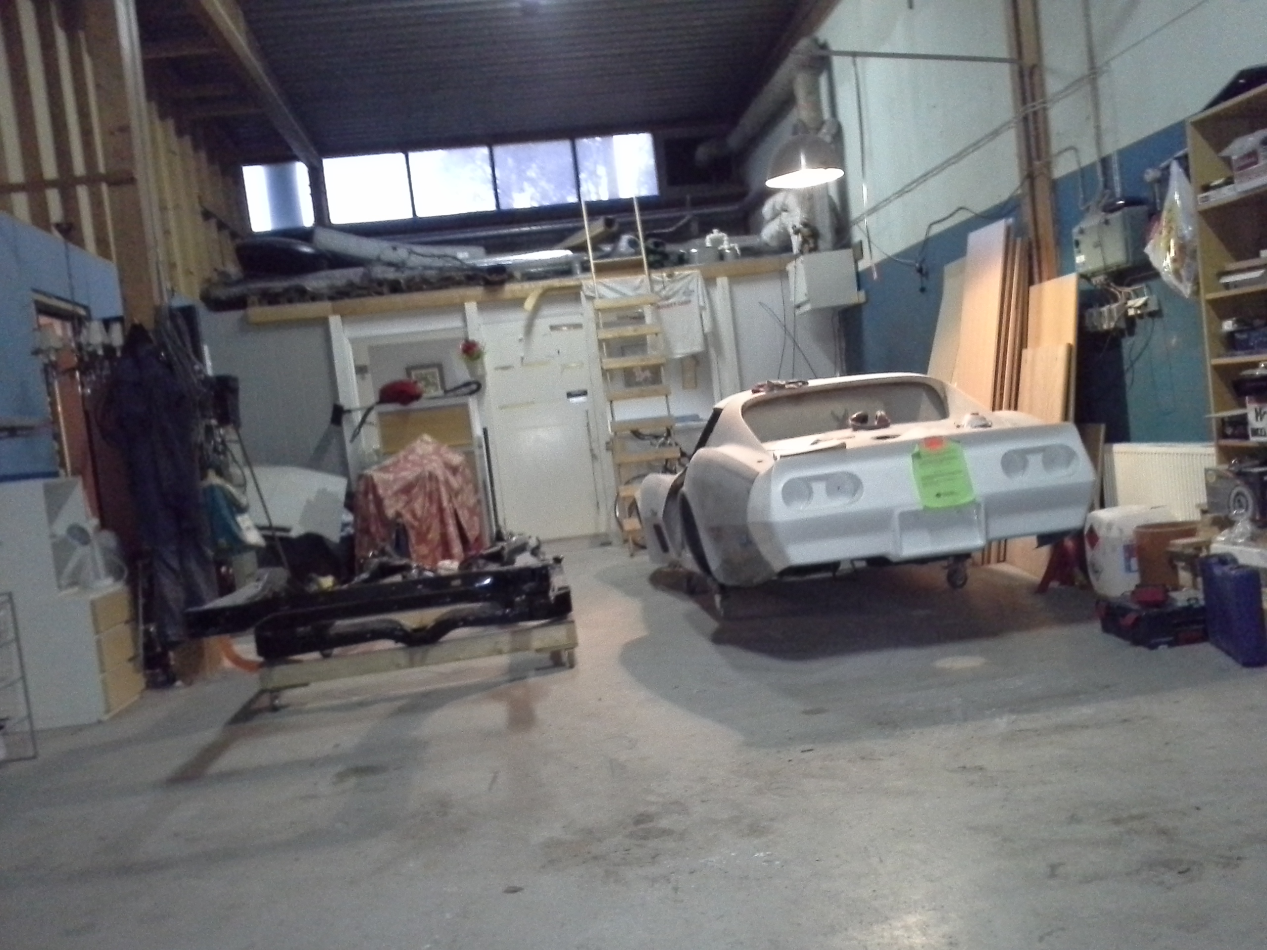

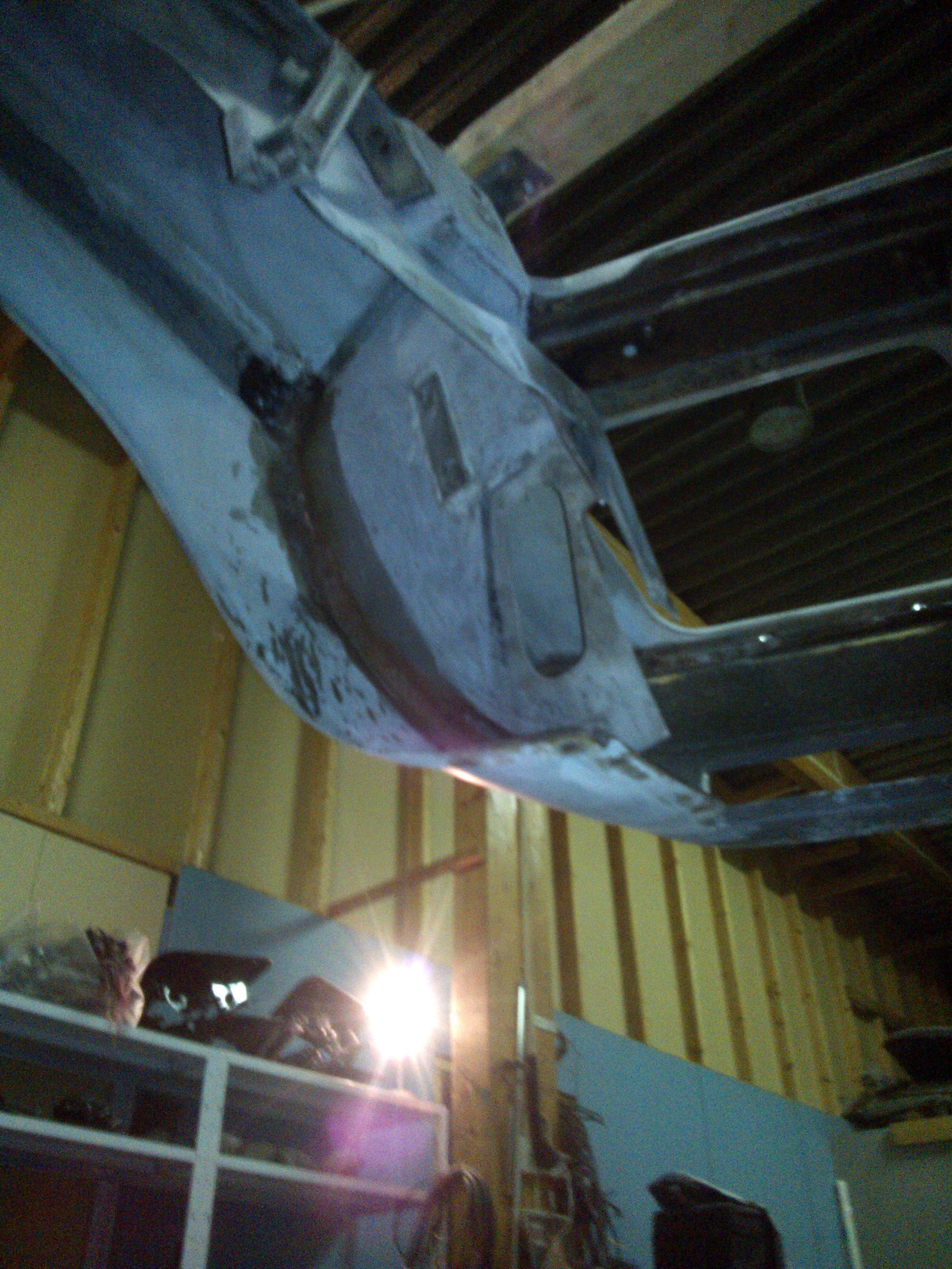

Runko ja kori saatu tallile. Runko oli valmiiksi maalattu ja korista noin 2/3 hiottu. Tässä vaiheessa vielä, (eka Projekti) Luulin helpoksi hommaksi

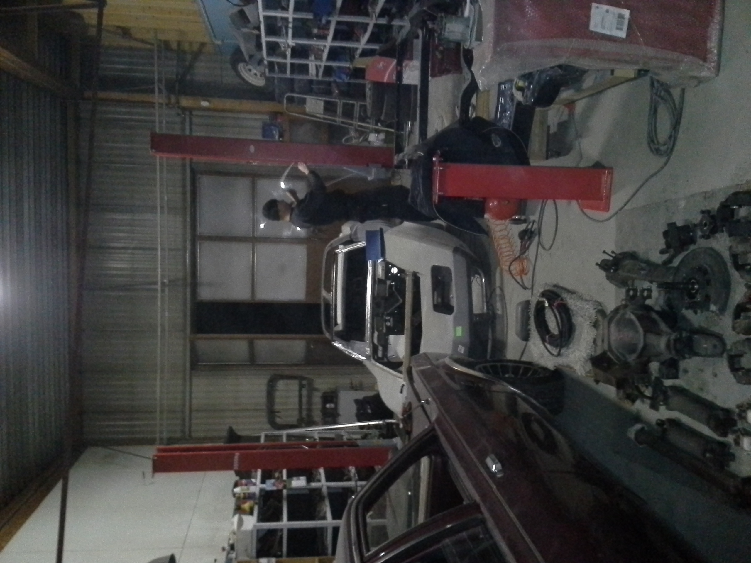

Nosturin asennusta. Hyllyt täynä Vetten osia auto tosiaan tuli atomeiksi purettuna.

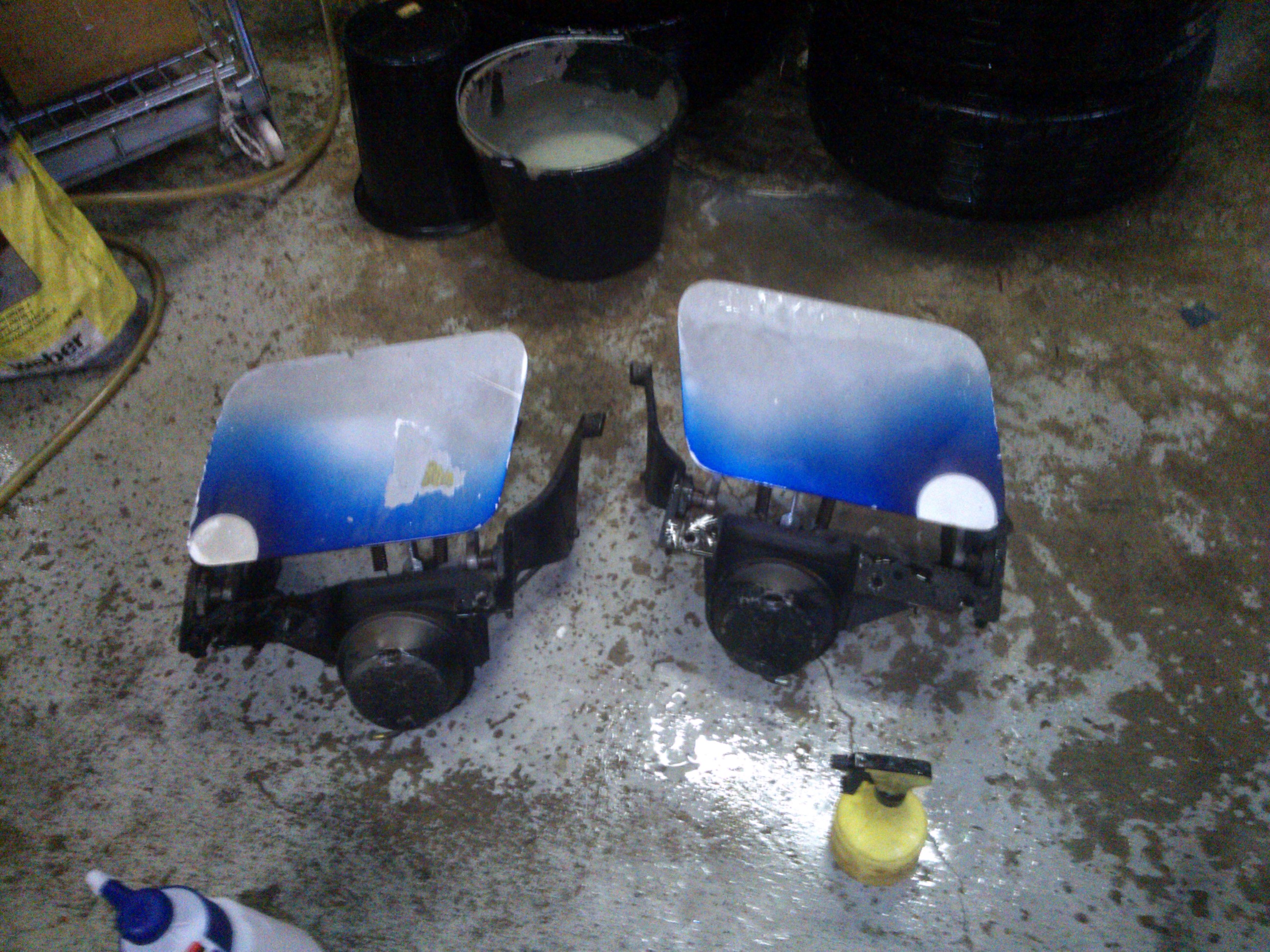

Luukkulampuissa oli vielä jäljellä sinistä vanhoista liekkimaalauksista

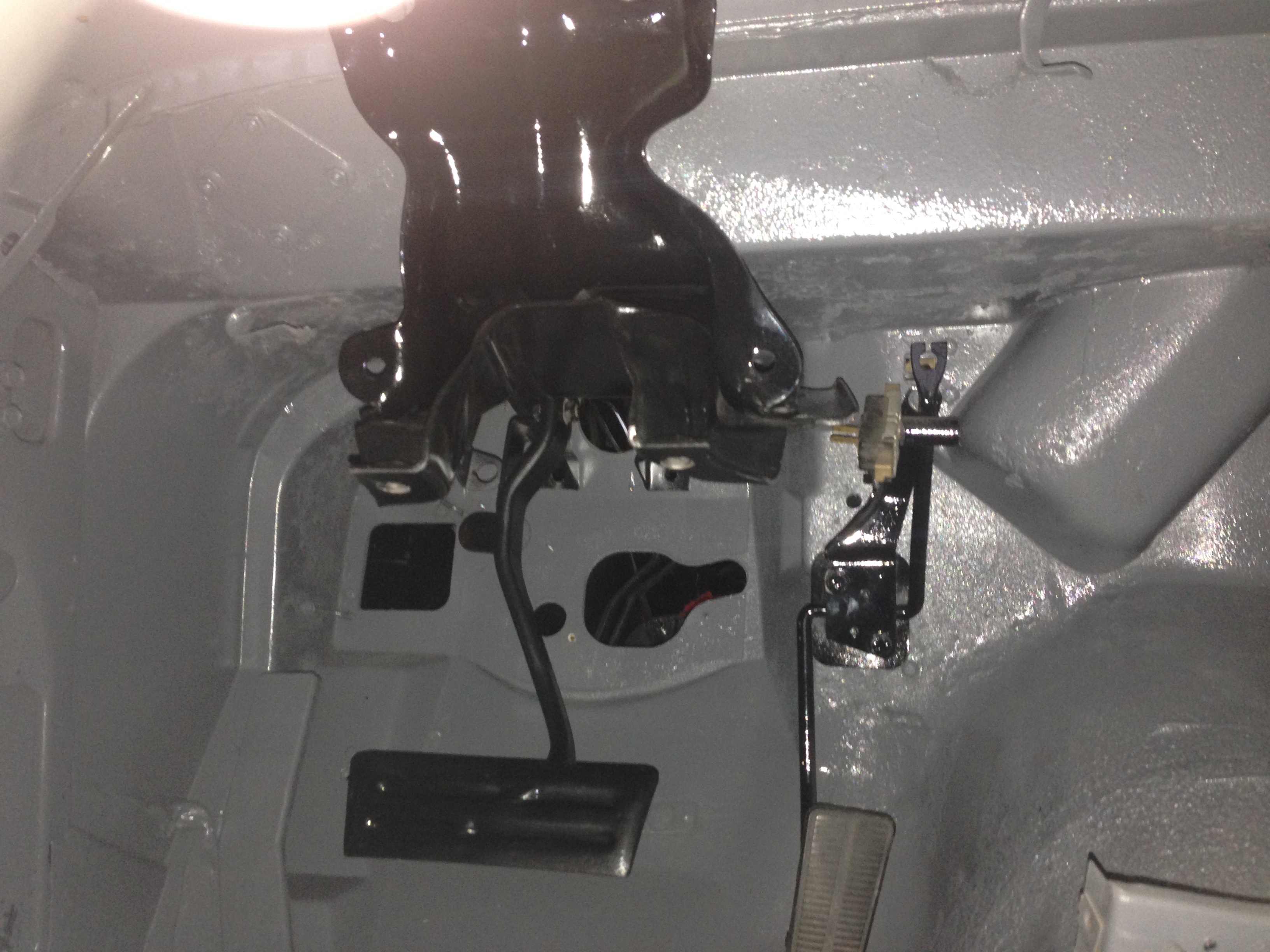

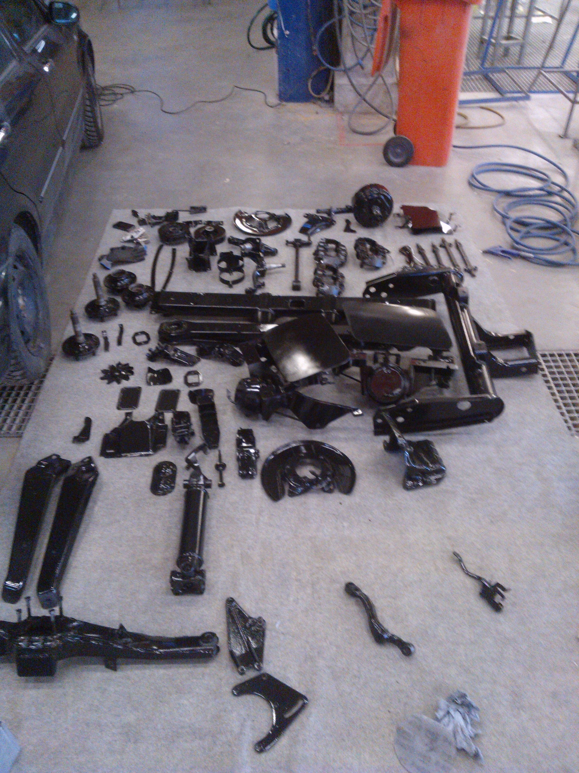

Puhalsin kaikki alustan osat. Pari kerrosta epoksia ja päälle kiiltävä Musta Kahteen kertaan. Tässä vaiheessa ei ollut vielä tiedossa mihin kaikki osat edes asennetaan tai onko kaikki osat tallessa...

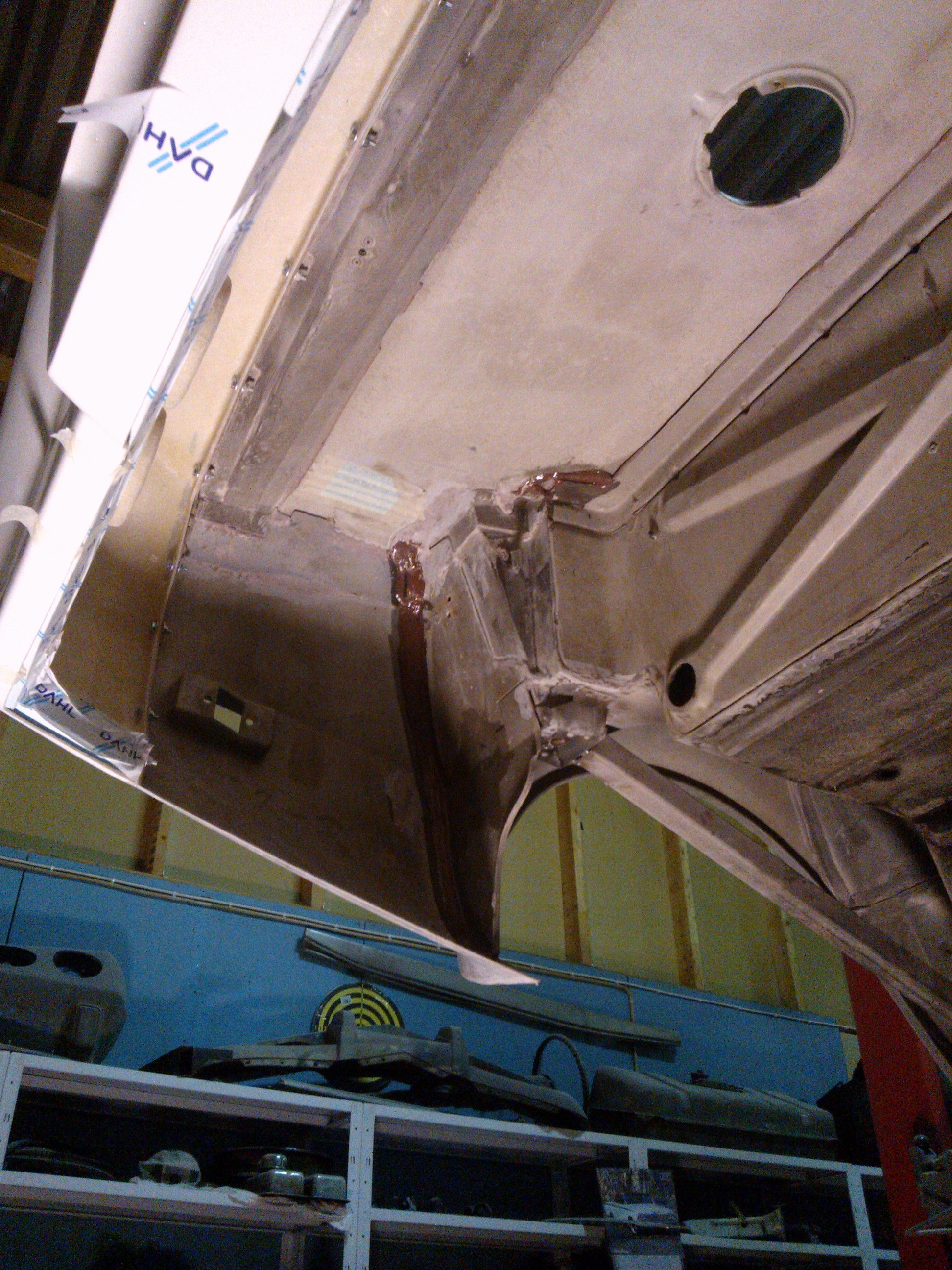

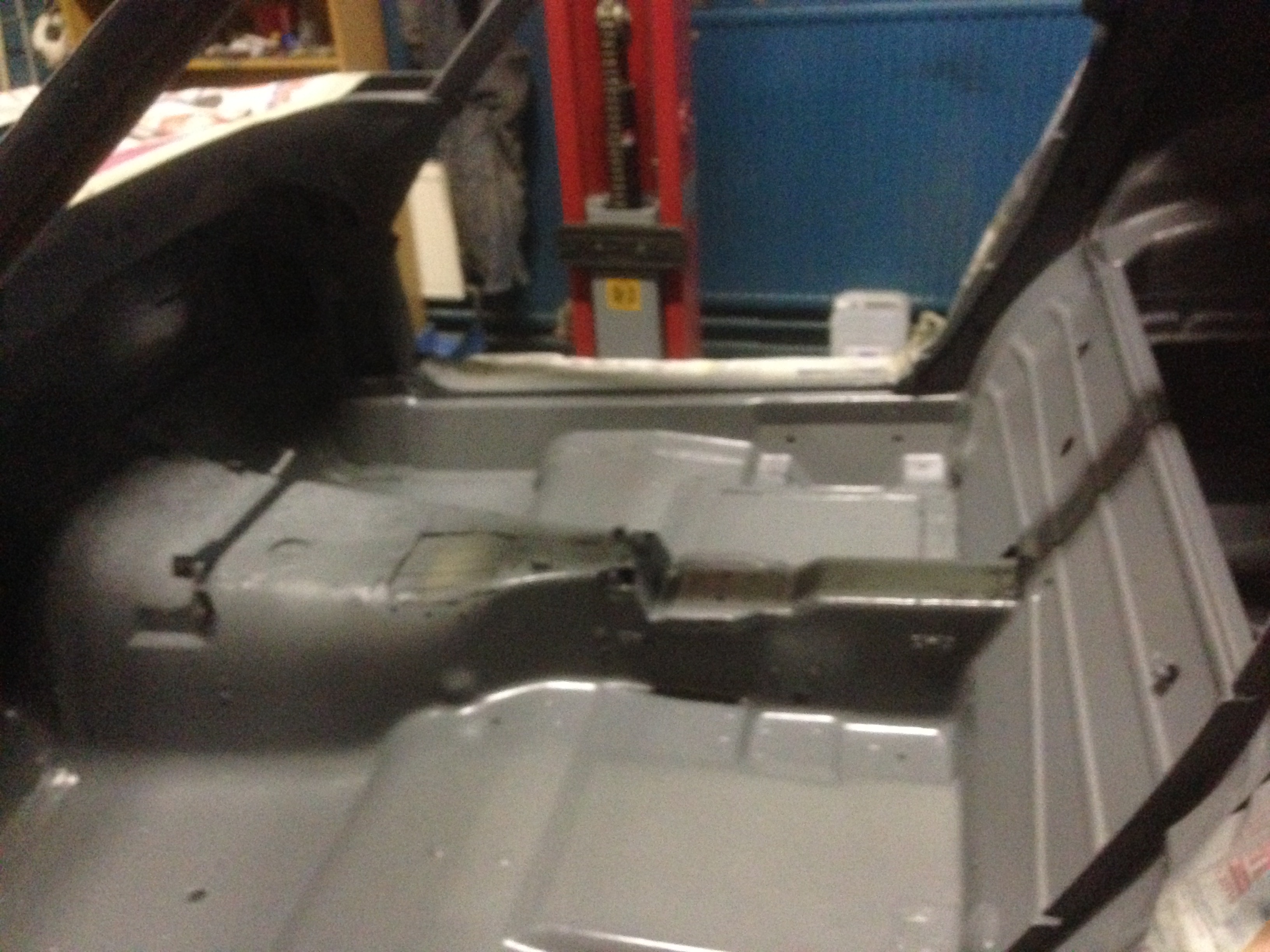

Koria tuli putsailtua oikeastaan jokapuolelta mihin ylettyi.

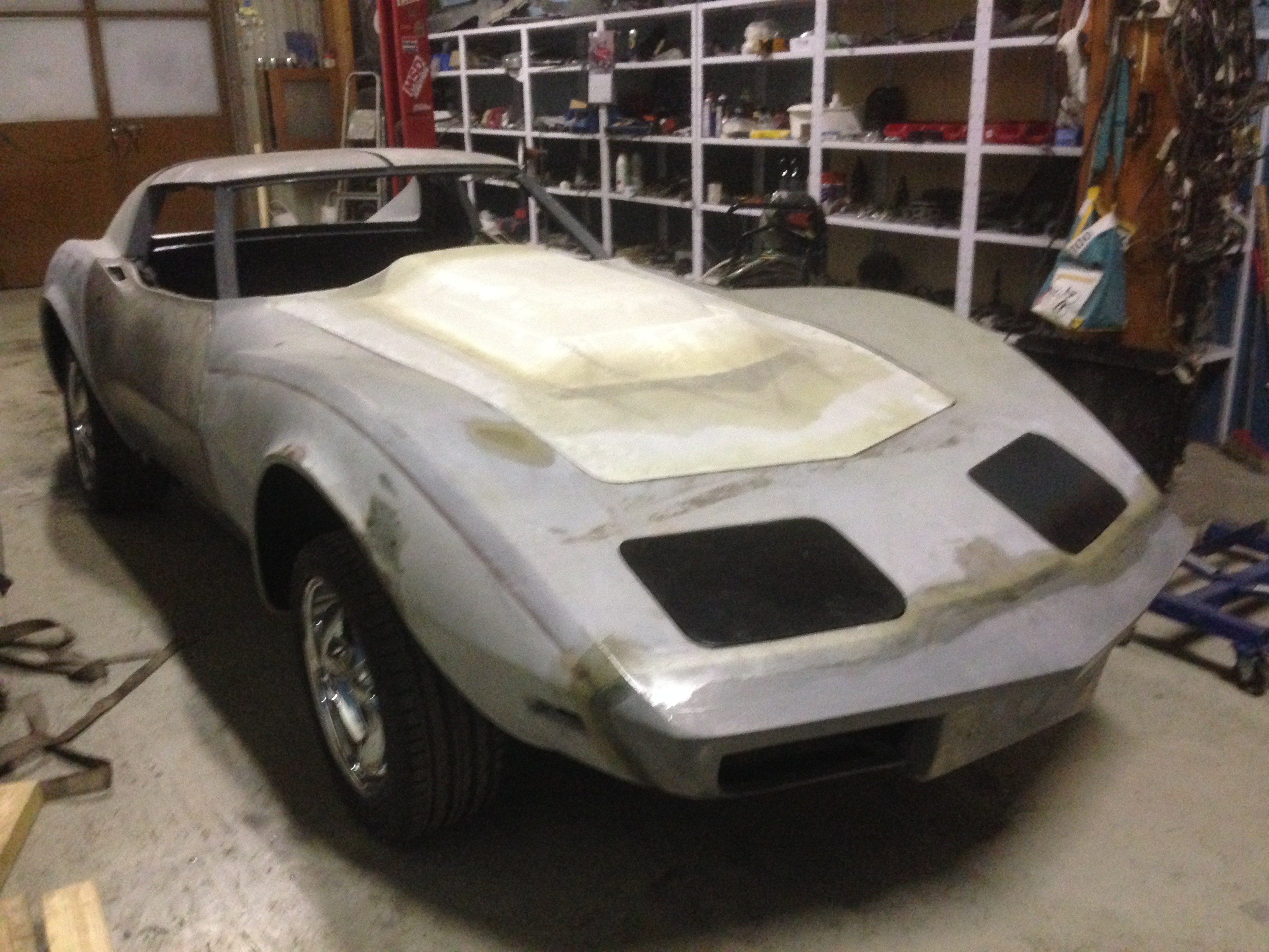

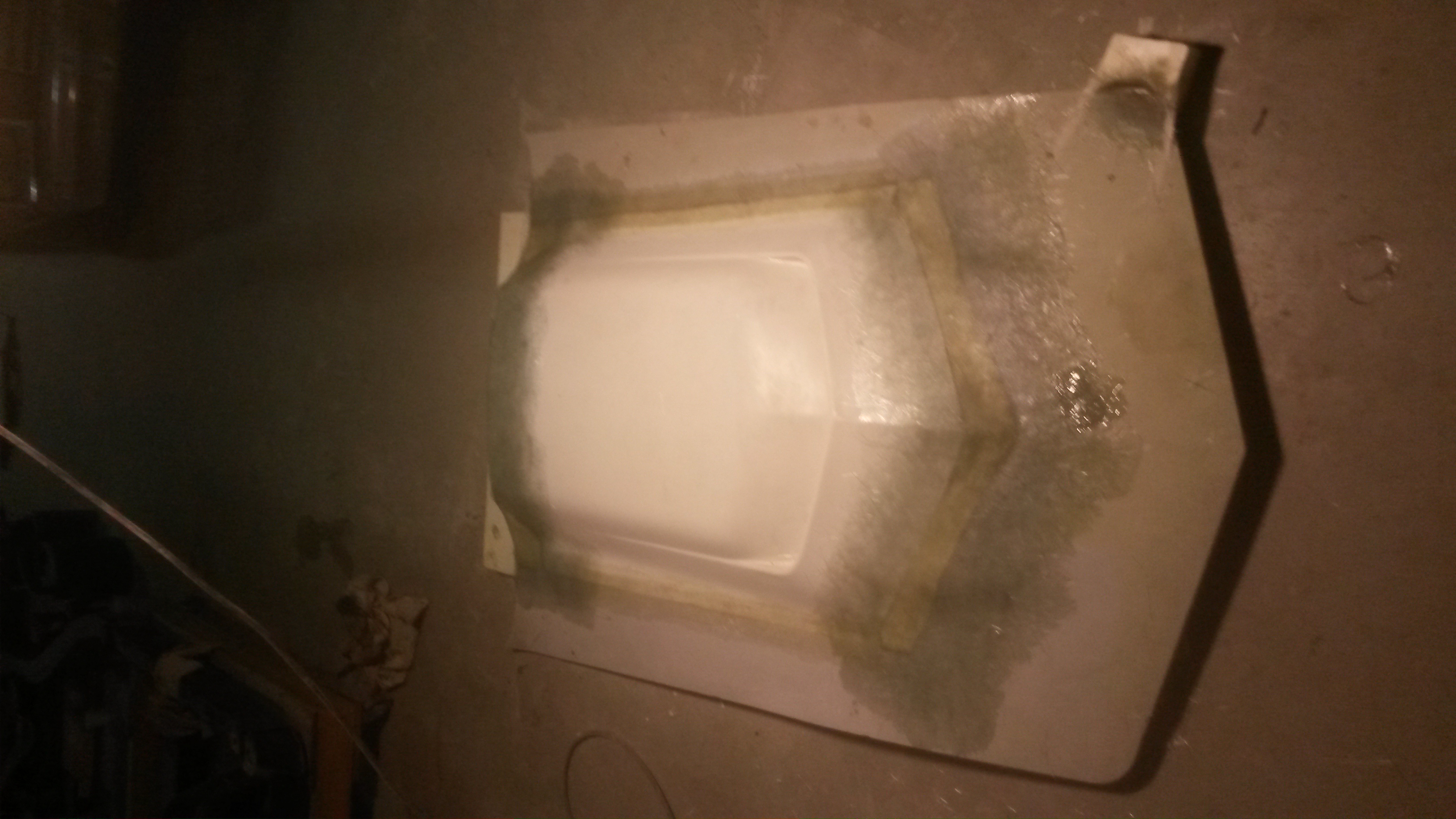

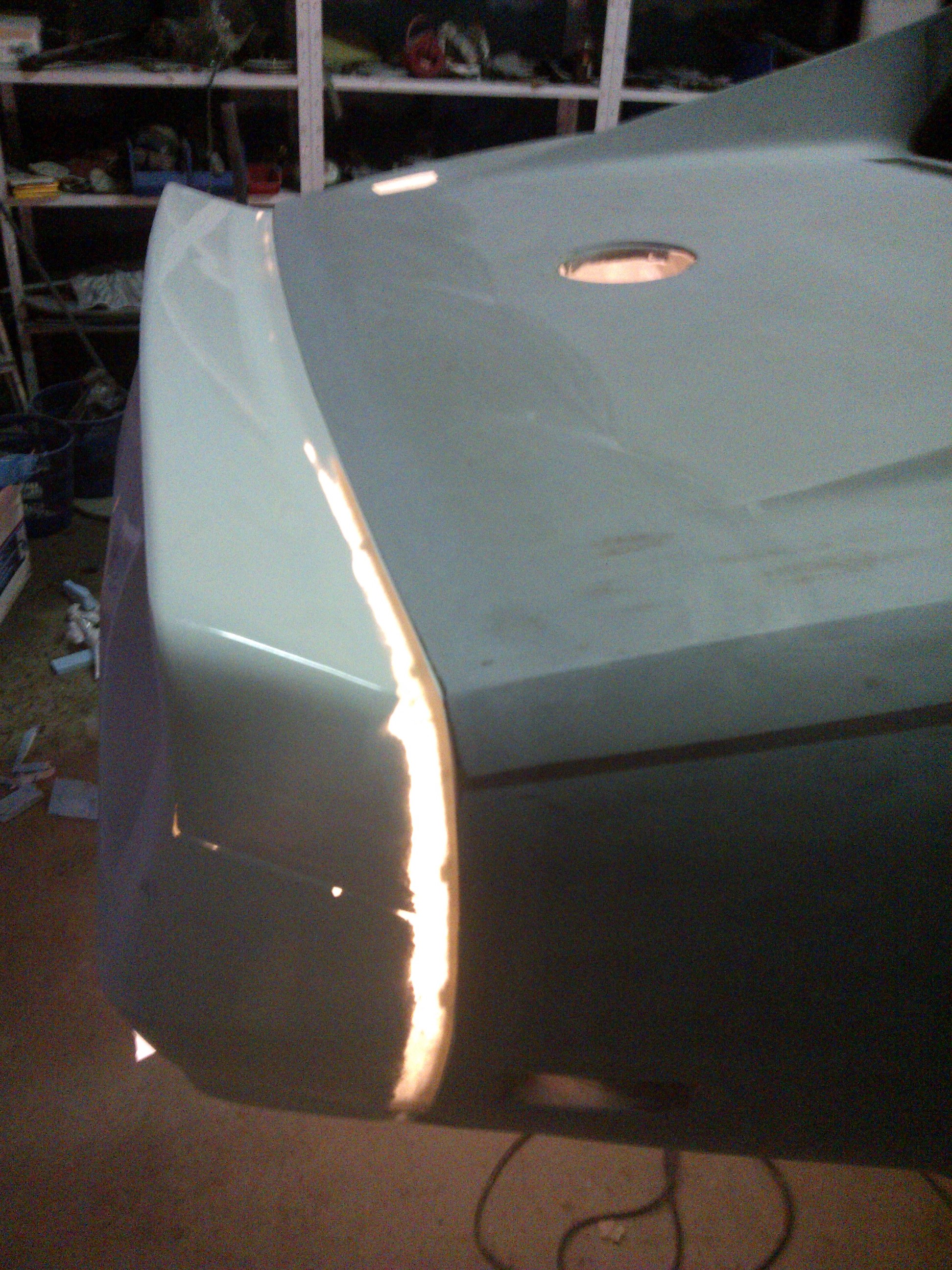

Etupuskuri tuli toiselta toimittajalta ja sopikin jokseenkin hyvin paikalleen. Tein puskurit saumattomaksi koriin, kun olin kaiken laminoinut kaveri tokaisi, että miten saat ton rungolle, kun puskurin sisälläkin on rautoja....
Skooppi tuli Länsinaapurista ja rälläkkä laulamaan.
Raakasovituksessa huomattiin, että toi ei tuu tossa pysymään
Aika paljon tuli sitä vahvistettua. (ei ole enään kevyt)

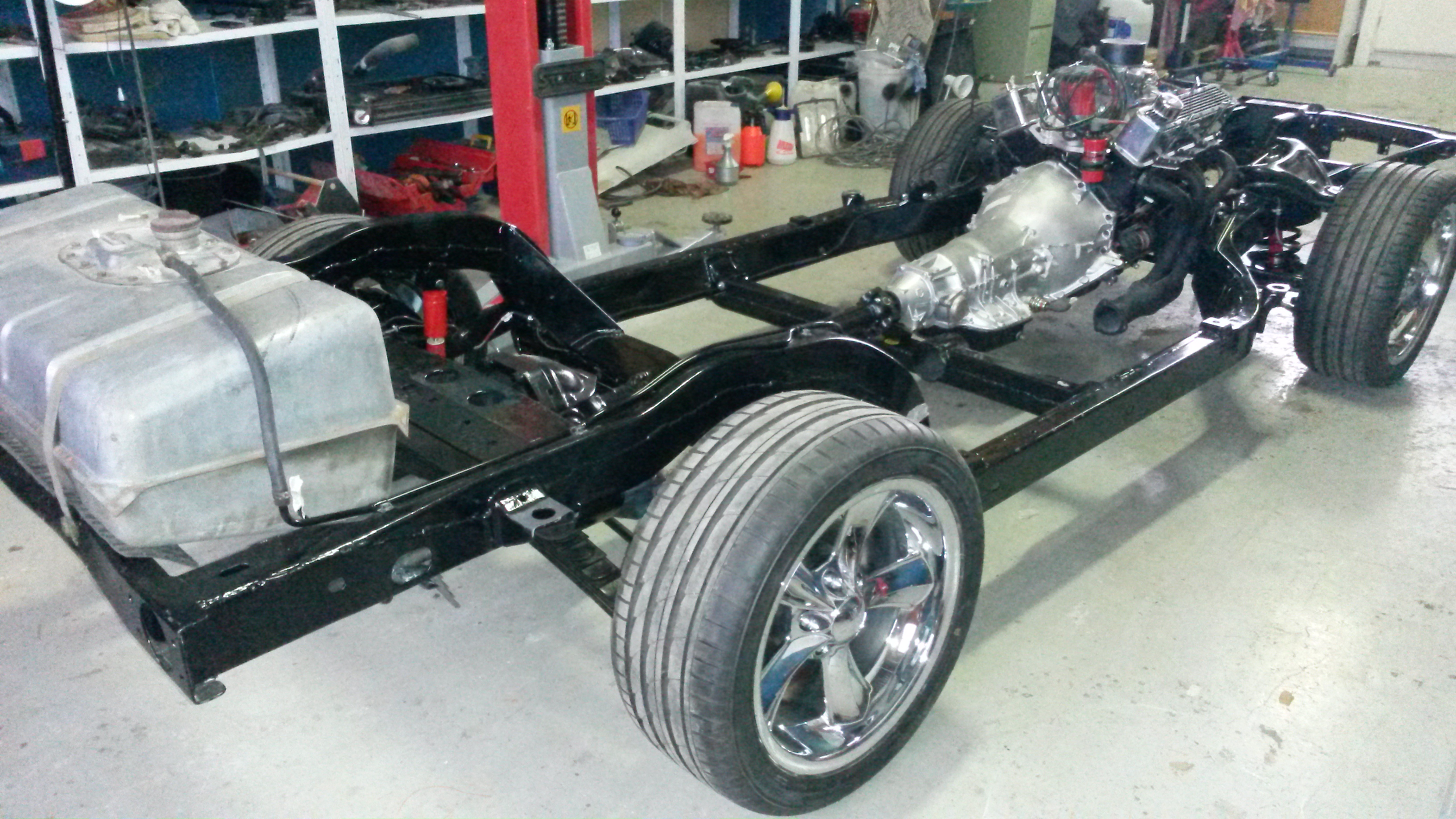

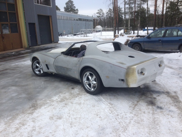

Runko vihdoin rullaavana ja varovainen kokeilu, josko sopisi tähän koppaan.

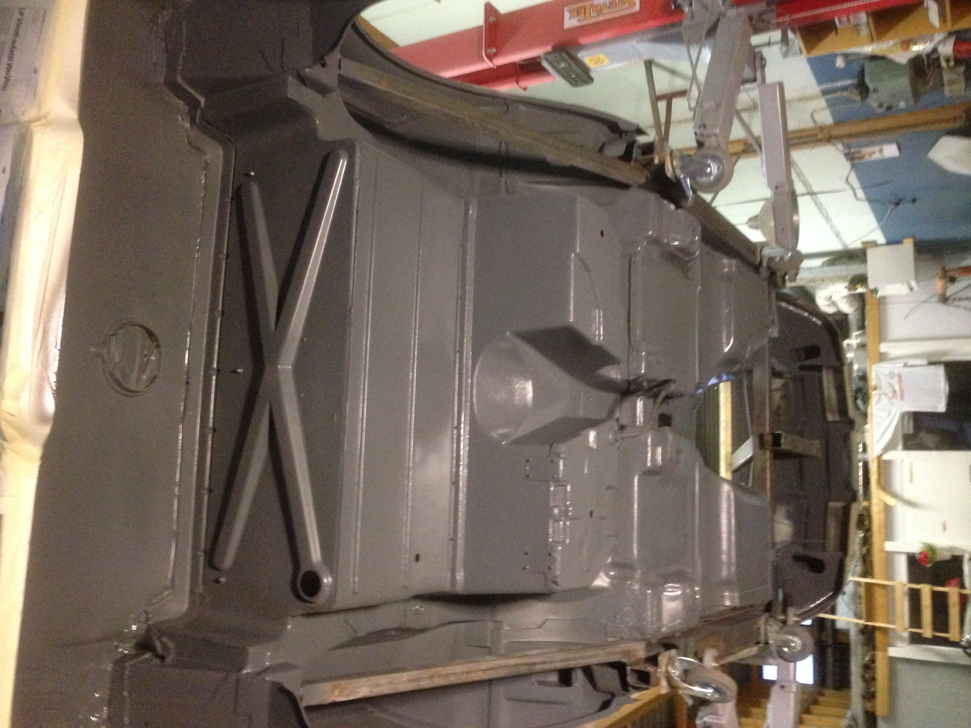

Pohjan maalailua taas samalla reseptillä 2-epoksia ja 2-mustaa

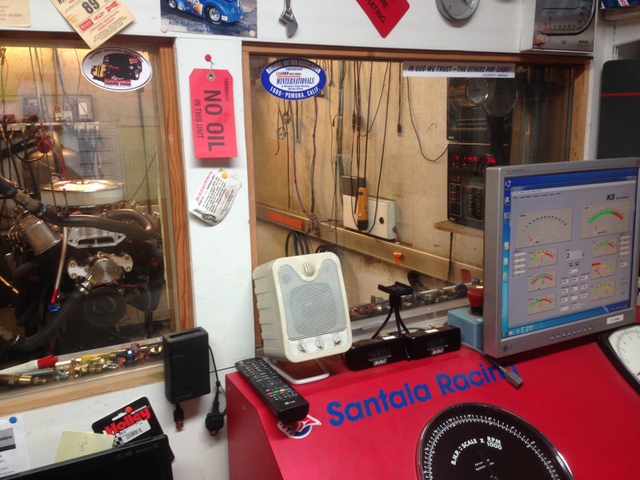

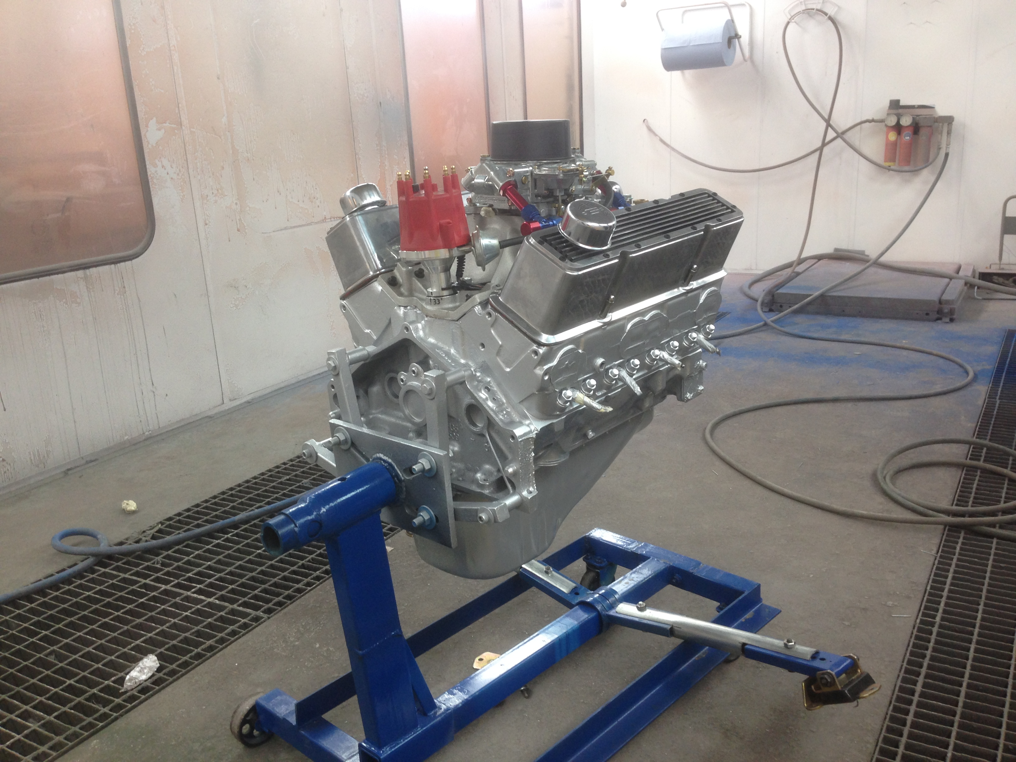

Santalan dynossa 350cid 488hp.
Moottori uusissa väreissä.

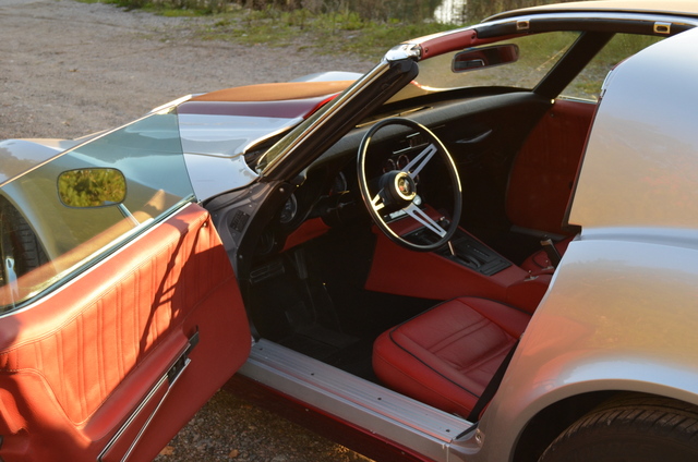

Mittaristo tuli VettAidilta Speed Hutin mittaristoilla. (Km/h GPS)

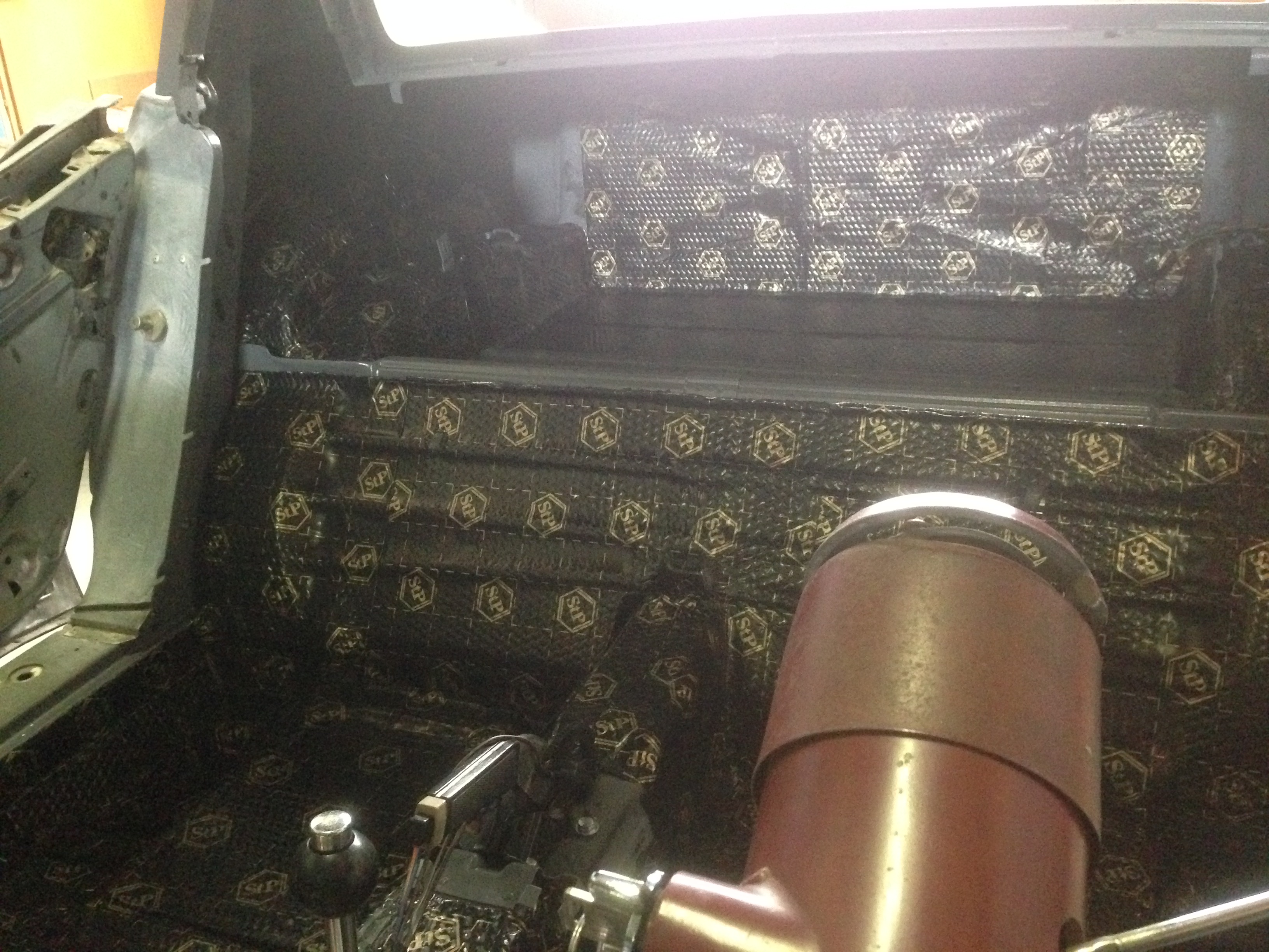

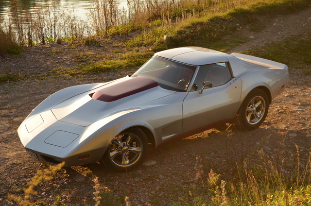

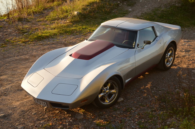

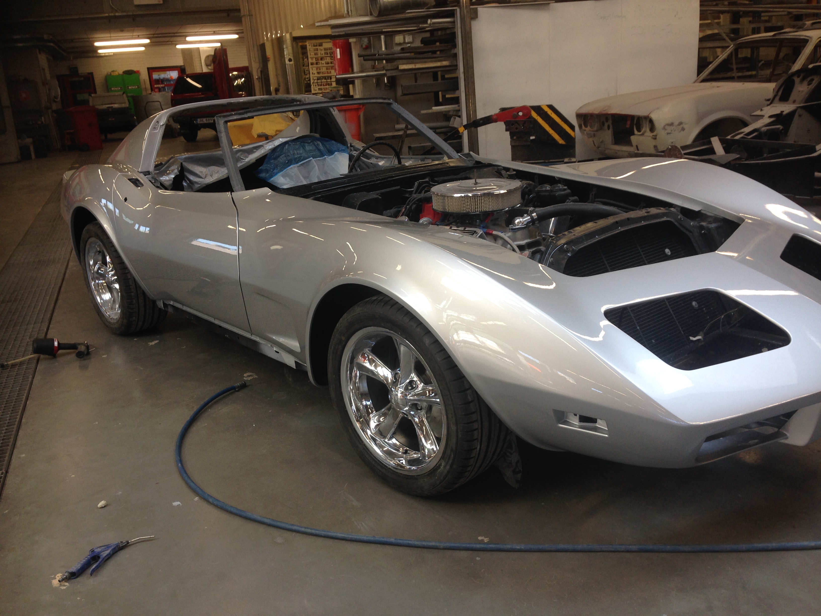

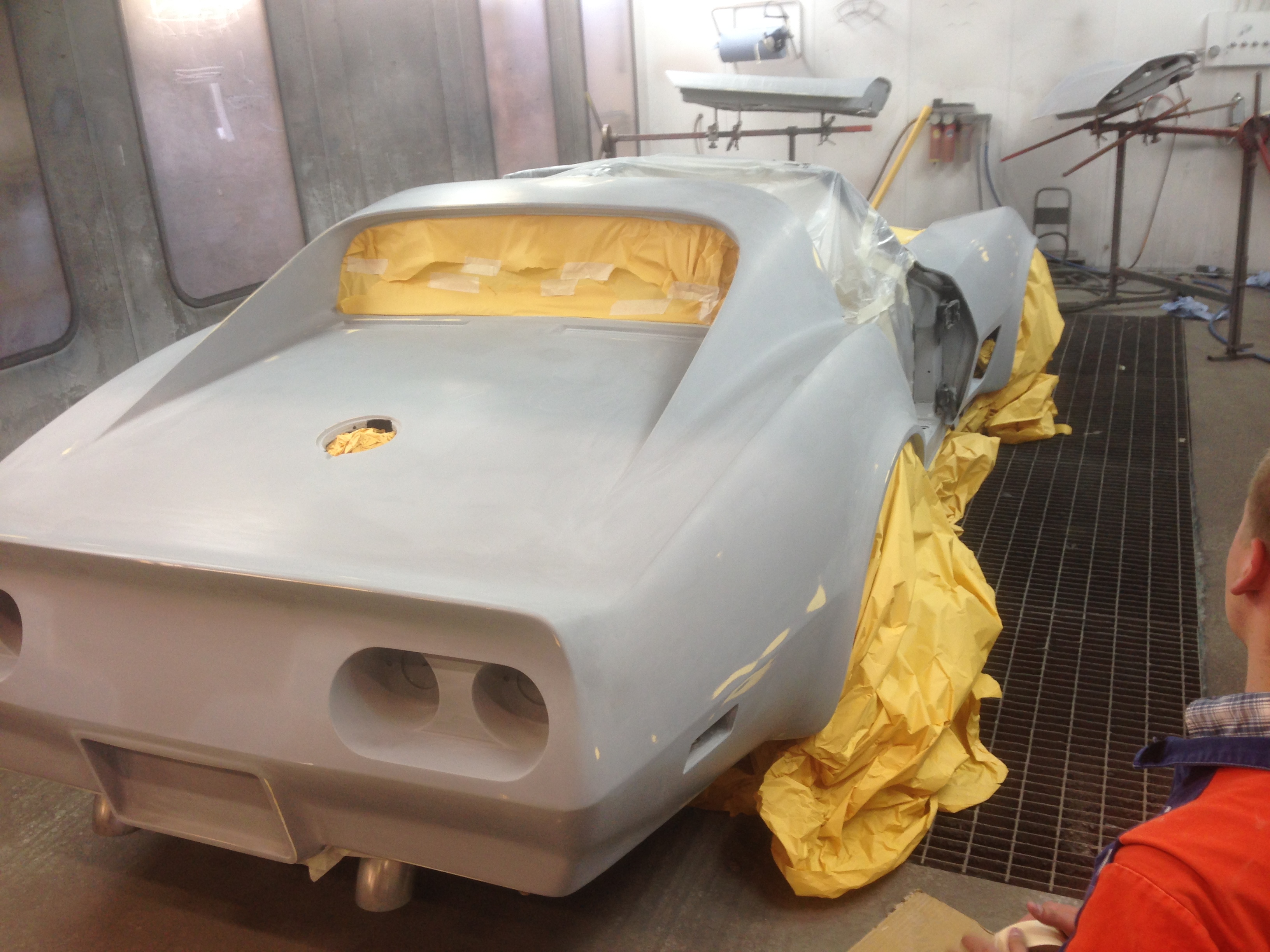

Itse tuli tehtyä autoon aika paljon. Pintavärin maalauksessa lähinnä olin sivusta seuraaja, hiukan näytin paperia ja valutin hiontavärejä koriin. Osat ja pohja tuli itse maalailtua.
Nyt autoon on asennettu Wilwoodin etu satulat, komposiitti takajousi ja vähän kaikkea muutakin, Puslat, laakerit, jarrun osat, ristinivelet oikeastaan koskematonta kohtaa ei taida autossa olla.
Moottori 350 cid laatikko th400 perä 3:55.
