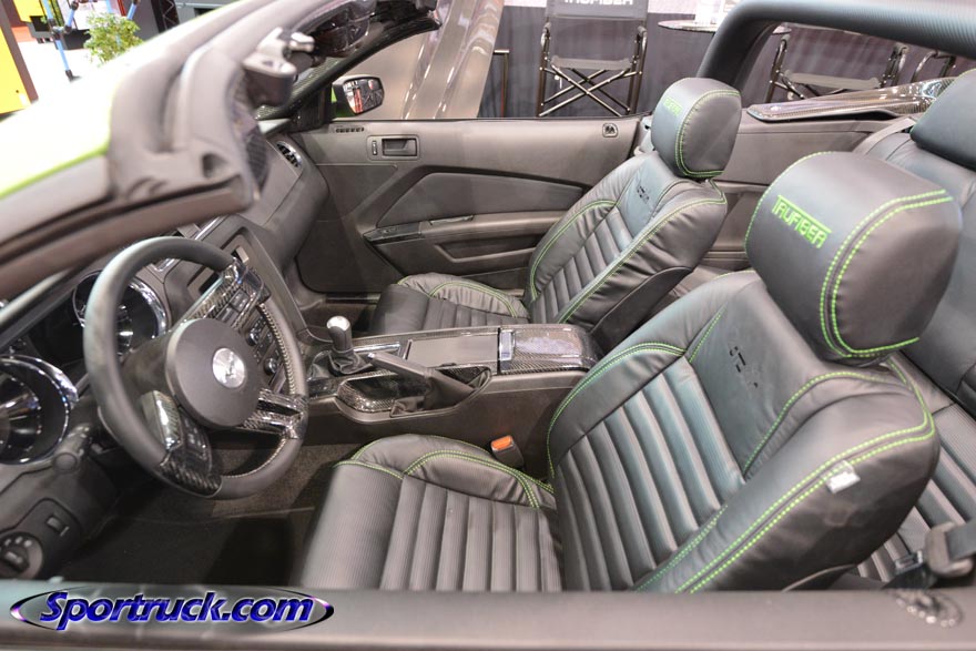

Vähän aiheen vierestä, mutta toivottakoon, ettei tällainen tämän vuoden SEMA Show'ssa esitelty verhoilutyyli yleisty ikinä missään.
Mä en tajua, että onko tuossa olevinaan jotain ideaa, eli onko nuo nahat jätetty tarkoituksella paikoitellen noin kurtulleen, vai onko ne oikeesti vaan verhoiltu noin vituralleen. Käsittämätöntä jälkeä!
Ihmettelen itsekin samaa asiaa. Esim. niskatukien reunojen tikkaus. Karmeita ryppyjä ompeleen reunassa. Kurttu on tarkoituksella tehtynä sopivassa paikassa todella tyylikästä, mutta ei kyllä tuolla lailla tehtynä.

Pakko olla penkinpäälliset, oliko toi joku auto missä sai istua?
edit: ei taida olla penkinpäälliset tämän mukaan
http://mustangsdaily.com/blog/2012/1...g-convertible/
Mutta kun katsoo niiden sivuilta niin myyvät valmiita nahkapäällisiä autoihin?
"quality is our measure of success"
http://katzkin.com/

Kyllä mä merkki- ja mallikohtaisilta penkinpäällisiltäkin odottaisin vähän parempaa istuvuutta.
