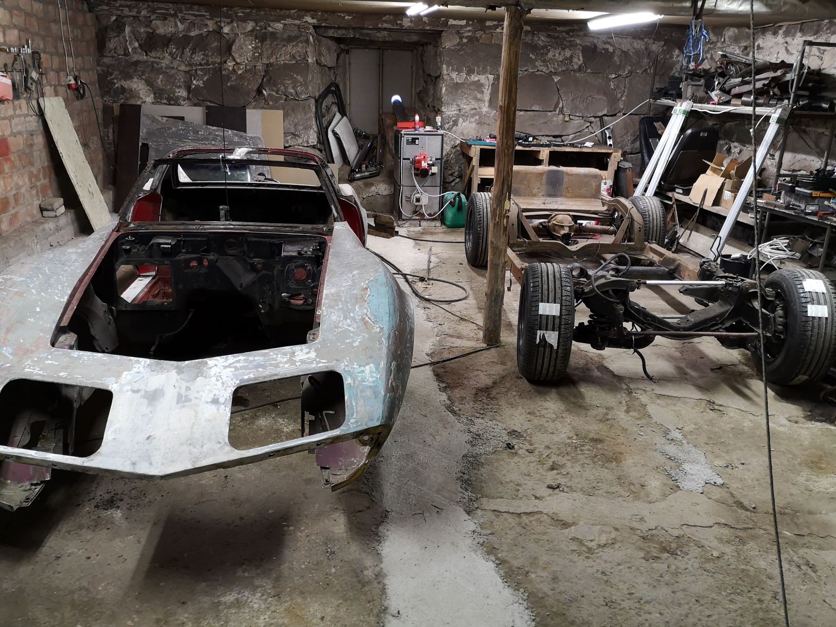

Purettu koppa ei sitten painanutkaan mitään. Nousi kevyesti vaijeritaljalla kardaanitunnelin turvavyökiinnikkseistä nostamalla.
Yllättävän korkealle koria joutui nostamaan, että sai rungon rullattua ali, meinas tilan korkeus loppua. Tankki yllättävän korkeella.

C3 Coupé -76 350/TH350

Renkaat olis voinut vielä tyhjentää jos tiukille menee.

Seiniä ku kattoo niin tuo on varmaan se miesluola. Tai vanki tyrmä muutamaksi aikaa.

No oma tallipaikka on kans aikas hämy paikka mutta kyllä toi kuivalta ja lämpymältä(lämmitypeli näkyi taustalla)ja mieluummin toin valitsisin kuin pressutalli.Meillä kaikilla ei vimpanpäälle tallia mutta se ei onneksi vaikuta laatuun

Ihan hyvälle lähtökohdalle näyttää. Ei muuta kuin tinkimättömällä laadulla projekti maaliin siellä se kiitos sitten odottelee
