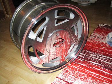

Resepti: Vesihiontaa kahteentonniin asti, kiilloitustahnaa, kiilloituskonetta ja laikkaa (ei pakollinen, mutta helpottava tekijä), rättiä, ja työtä jaksava käsi. Itse meinasin kanssa ottaa jotkut Corvetten vanteet kiillotukseen, kunhan vaan löytää jotkut hyvät työstettävät.. Vaikka eihän mulle niille mitään käyttöäkään ole.
Kromaus on muuten vähän liian kirkas ja turhan peilaava orkkispyörän mallissa mun mielestä. Kiillotus jättää pinnan omalla tapaa kuitenkin pehmeäksi vaikka kuinka hierois ja on aina parempi vaihtoehto.. Makuasia tietenkin.
Ikonen 01.01.2009 11:24
Pitää ottaa työn alle. Kuulostaa useamman päivän urakalta, ja kone pitää hankkia. Eclersiltä saa niitä kromattuja, ja kun late C4 vanteissa on pintaa ja ovat kovin peittävät niissä on kromipintaa peiliksi asti, voi olla monen mielestä liian kirkkaat, kuvissa näyttää siedettävältä.
