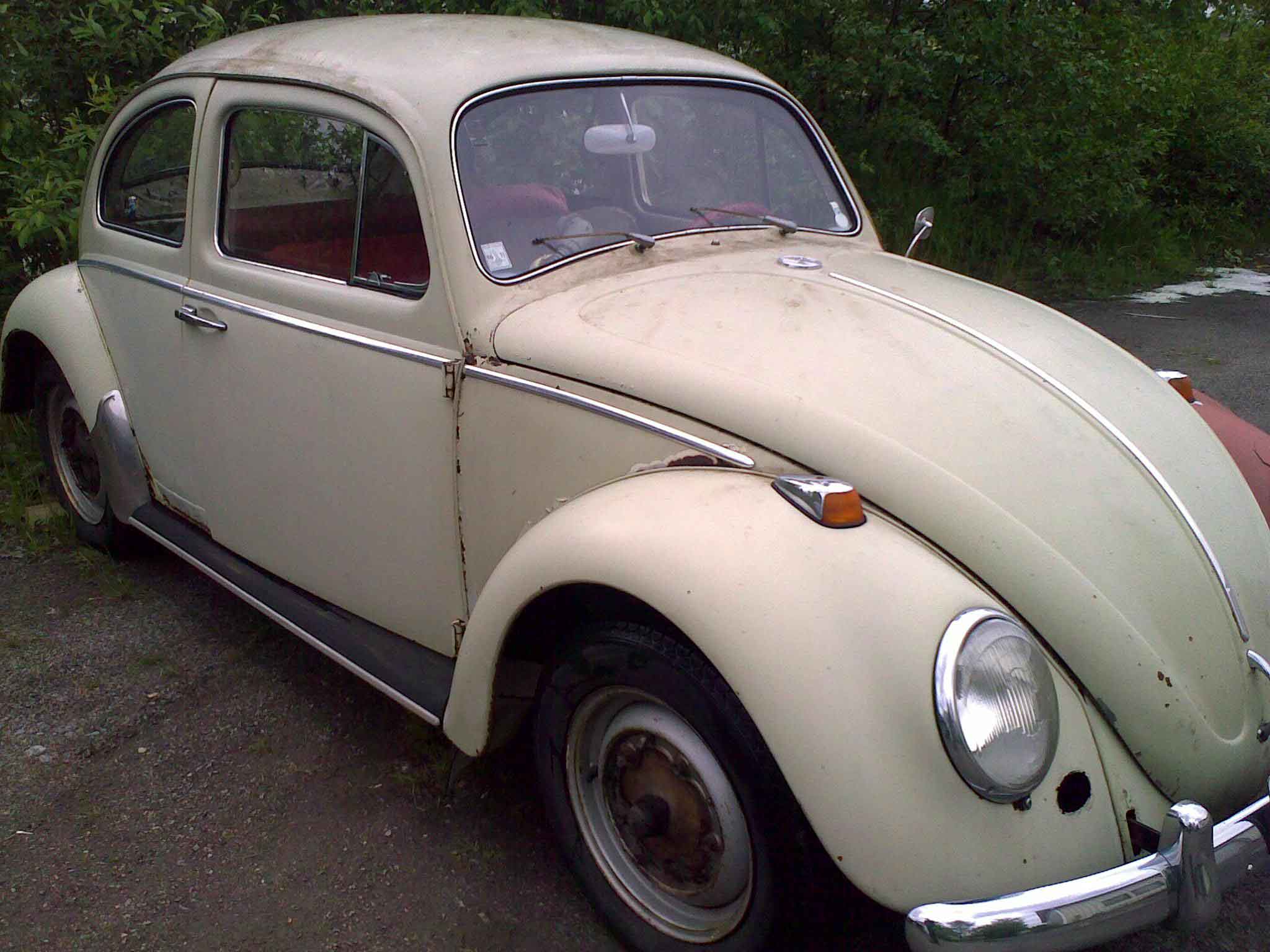

Voishan sitä Corvettemiehen 69 kuplaa käydä kiillottelemassa, niin tulisi laitteet tutuiksi.

Mr Tena 06.08.2009 23:23
Myllytyksen ja kiiloituksen alkeet tuli
opeteltua Corvettemiehen avustuksella. :D
Löytyihän se kiilto 64 kuplan etupellistä. Hyvä näin ja tuntui bilteman kiilotuskone käteen käyvän. ;)
