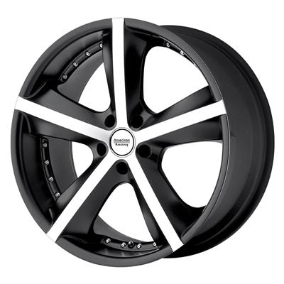

Löytyi muuten käyttöautoon aika kivat vanteet American Racingilta. Phantom sarja. 235 taalaa vaan 20 tuumaset.
