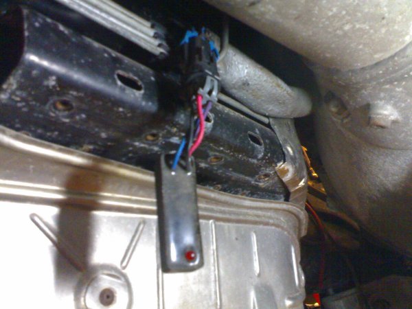

pirre 28.08.2006 20:01
Ja näin on LPE disabloinut C5:sen takalambdat. Lambdojen tilalla tälläiset "muhkurat". Huomaa ledi, siellä se kelkan alla vilkuttaa iloisesti. :sunny:
Attachment 1598
