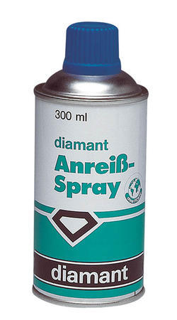

Onko sulla zz-2 tietoa mistä ja millä nimellä saa "machinist blueta" siis sitä väriä johon hyvä piirtää piirtopuikolla ? Varmaan täällä suomessa löytyy joku versio aiheesta?

Kiitos reilusta tarjouksesta! Kyselen piruuttani paikallisista osakaupoista, oisko niillä havaintoa. Toi on kuitenkin alle 10e:n hintaluokassa ja menee herkästi postikuluihin moinen summa. Jossei nappaa, niin palailen asiaan.
Tuota zz-2:n mainitsemaa väritahnaa myy näköjään ainakin yksi firma täällä, netistä kaivellun perusteella.
Sama gyntherfirma Diamant valmistaa näköjään tuollaista Pappatunturin kaipaamaa sinistä väriäkin.
Attachment 2183

Ei ole tietoa. Kokeile jotain firmaa joka myy yleensäkin noita koneistuksessa tarvittavia tavaroita. Se Pro maestro varmaan tietää noita firmoja joka ne
alumiini hommelit teki.
Tohon kuvan hommaan ihan ohut utu mattamustaakin varmaan toimis jotenkuten. Paperitollot kanaviin niin ei tarvii pestä niitä sit jälkeen päin.
Hitto, ei tuu kyllä muutakaan mieleen. Paitsi että joskus piirreltiin ihan tönärin
piikki puolella kevyet raamut ja sitten pistepuikolla isompi merkki vaikka reiän kohtaan.
zz-2 15.11.2006 21:00
Pikku lenkki teki lisää ideoita.
Musta tai sinen sprii tussikin on varmaan käyttökelponen. Eihän sillä tarvii
koko osaa maalata vaan sieltä minne on tarkotus piirrottaa jotain. Noitahan on leveelläkin kärellä et on aika nopeekin varmaan.
Me käytetään ihan yleisesti kun otetaan hiomakoneella kosketusta.

Joo pitänee udella ensin ihan (ei siis "alan"=) koneistustarvikkeita myyvistä kaupoista ja sitten vielä tosiaan Koneista ässältä. Jos ei muu auta niin sitten gynther nahkispöksyn kiskasta suoraan hurmaavan käytöksen maasta.
Kiiiiitos!
