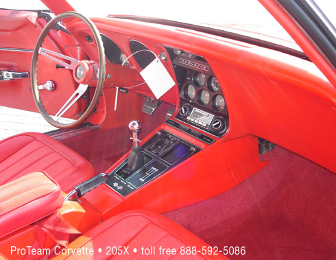

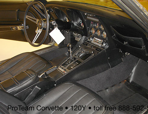

Tere,
tanaan sain sitten vihdoinkin verttini sen verran kasaan, etta saatoin kaynnistella sen ja kayda naapuruston ympari heittamassa lenkin - ensimmainen sitten marraskuun lopun, kun aloin uusia sisustaa.
Ohessa muutama before, during ja after kuva.
Mita tein:
-purin ohjaamon lahes kokonaan paastakseni kasiin bird cageen. Ruostesuojasin ja maalasin sen.
-re-dyed sisultan vinyylipaallysteiset osat (ovipahvit viela kasittelematta)
-Maalasin sisustan muoviosat
-tein vahan lasikuitukorjaustoita sisustassa
-laitoin eristetta lattioihin ja uudet matot
Nyt taytyy keskittya naattimaan autosta, ja sitten taas syssylla roplataan lisaa.
pekka
Fangio13 04.06.2007 07:18
Siistiä jälkeä, kyllä tuolla passaa kruisailla!:cool:
Mutta vaihda ihmeessä tuo vaihdekepin haitari orggismalliseen, nykyinen on aika:thumbdow:

Pappatunturi 04.06.2007 08:23
Hyvältä näyttää! C3 sisustan purkaminen ja kasaaminen vaatii todella paljon hermoa ja kaljaa. Vielä kun ton kumisaappaan heivaat kepin juuresta niin pisteet on täys 10!
Turismo 04.06.2007 08:30
Ihan niinkuin kuvasta puuttuisi jotain :-? - ai niiiin, ne on nuo penkit :p
Tosiaan, hiukan tökkää silmään tuo "saapas"...
WBBC 04.06.2007 08:49
Jep. Saapas pois ja tilalle tuo nahkahydeemi

KTM 04.06.2007 15:08
Aika pahuksen hienoa työtä paitsi tuo shifter-saapas. Sulla näkyy olevan hurstin kanttikas kepakko, eli Hurstin sivuilta löytyy malleja mistä valita. Epäilen, että 1148435 Indy qualifier boot and plate on soppelin kokoinen. Ei ole tuollainen runsaudensarvi kuin nykyinen.
mhj 04.06.2007 15:22
Eikös toi kumitötterö ole se alempi kumisuoja? Vedetty tolleen pitkäksi vaan tossa kuvassa ja varsinainen nahkapussi vielä puuttuu. Keskeneräinen kohta siis.
Samallalailla "hienosti" istuu noi keskikonsolin ylä/etukulmat tohon mittari bezeliin kun mullakin. Ja samainen mittarikehikko irvottaa yläreunastaan ihan niinkuin mullakin. No, Audit yms. on sitten erikseen :D

VettePekka 04.06.2007 15:36
Joo, toi keskikonsoli on viela vahan vaiheessa kaikenkaikkiaan. Paikoillaan on nyt outon ostaessani mukana tullut non-air applikaation shift plate yrimaaraisine reikineen. Saimoin heater-a/c kontrollimoduuli on irrallaan...niin, ja kello puuttuu, ja.... Laitetaan noi kuntoon kunhan on vahan pahimmat ajokuumeet hellittaneet, ja loytyy sopivia osia sopivasti. Muutama muu sisustan osa vaatii myos viela uusimista / korjaamista, mutta .... oli pakko paasta ajamaan...
Shifter-boot mulla saattaa jopa olla jossakin romukopassa...pitaa tsekata. Toi paikallaan oleva on Hurstin viritelma.
pekka

KTM 05.06.2007 07:37
Minusta alkupään C3 - malleissa ei kuulu olla mitään nahkapussia jos mennään tehtaan speksien mukaan. Siinä on vaan kumihaitari.
WBBC 05.06.2007 08:51
Taisi tulla tuo nahkapussi vakiovarusteeksi v.1970
Ainaski mulla on sellainen.
ja monissa entisöintikuvissa olen sen nähnyt.
Corvette63 11.06.2007 13:42
Loistavaa duunia Pekka, ero on järisyttävä! Nyt vaan cruisaamaan.. ;)
mhj 11.06.2007 15:41
Paljon mahdollista, 70-72 ainakin kuuluu olla tuo nahkapussi, niinkuin WBBC jo kommentoikin. Topicin auto taitaakin olla vanhempi, kun tarkemmin katsoo...
