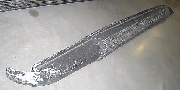

Viimetalvena oli kaksi sellaista huonokuntoista suojusta vähän aikaa tallilla ja mietiskelin että saisko niitä korjattua,mutta oli jo niin huonokuntoiset ettei niistä enää järkevästi saanut,nehän on lasikuitua ja pahjassa suojapelti ,samanlaiset kun Eckler`sin 10232:set.
Nyt kallistunut vaihtoehtoon että ottaisi Summitilta Hooker 2233 alkuosat (2 1/8 primäri ja 4 kollektori)ja tekisi tuon vaimennin osan itse ruostumattomasta "jääkaira" vaimentimella ja siihen päälle rosteri suojuksen.
Nuo neliöaukothan siitä joutuu takaa laittamaan umpeen niinkuin jo sanoitkin,onhan siinä se etu että voi laskea perää alemmas kun ei tarvitse kuljettaa putkia perän ali,omassa on perä nyt liian korkealla keulaan nähden joten sais auton vaakatasoon. :)
Jotenkin vaan ne sivuputket on HIENOT :cool:

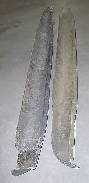

Jep,ainakin niissä oli sellaiset suojapellit tehty alumiinista,varmaankin tuon lämpenemisen takia että kestää maalattuna,ne oli aika ahtaat kun laittoi paikoilleen,rungon ja suojan väliin ei jäänyt tilaa paljoa,Marteliukselta kyselin silloin vaimentimia,niin sanoi että voisi laittaa sellaiset pyöreät läpivirtaus vaimentimet,mutta epäili että äänet nousee aika koviksi kun ei saa tarpeeksi isoa ulkoputkea mahtumaan,ja jos laittaa pienen sisäputken niin teho tippuu kun rupeaa ahdistamaan.
http://www.martelius.com/tuotekuvat/U446300.jpg
Ehdotti sitten että siihen S-putkeen voisi laittaa toisen tosi pienen vaimentimen että saisi pidettyä äänet kurissa. http://www.martelius.com/tuotekuvat/U457600.jpg
Peltisarjat oli omassa 3 tuuman kollektoreilla ja loppuosa olisi tehty 2.5 putkesta.
Tuota takapään aukot tukkivaa palaa en ollut huomannutkaan Eckler´sin luettelosta :oops: ,voisi olla paras vaihtoehto jäisi tuo orkkis pala talteen.

Soittelin kaverille ja yritin jäljittää niitä suojia jotka oli minulla vähän aikaa,olivat menneet kaverin,kaverin kautta ilmeisesti Veteliin tummansinisen -73:sen coupen mukana,sitten jäljet katoaa.
En tiedä oisko niistä ollut sitten mitään hyötyä,ehkä malliksi jos olisi teettänyt jossain uudet.
