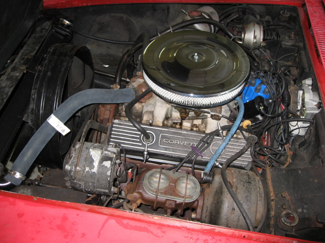

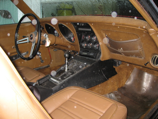

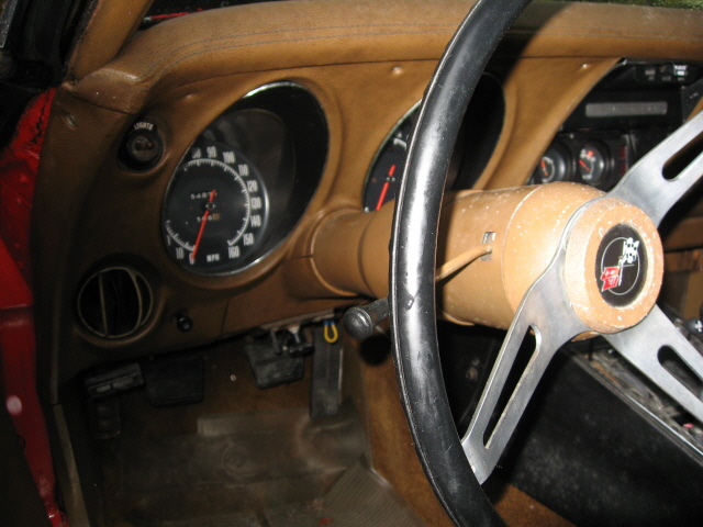

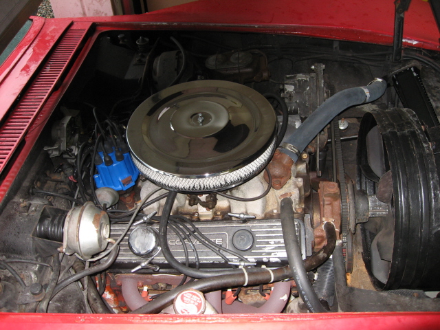

troublechild 21.07.2008 14:18
4 Attachment(s)
Siinä kuvatuksia:Attachment 7231
Attachment 7232
Attachment 7233
Attachment 7234
Voiko joku sanoa noista venakopista jotain että missä ja minkä vuosimallin koneessa ne oli alkuperäisenä? Rattiputken alla on jotain namikoita jotka hyytyneet, mitä niistä pitäisi tapahtua? Tilttirattia käytettiin niin mistä? Vai onko tossa ollenkaan ko. varustetta?
janiv 21.07.2008 14:39
Rattiputken alla on ainakin valojen ylösjättönappula ja olikohan sen nyt tuulilasinpyyhkijöiden huoltokytkin joka vissiin jättää sen luukun auki. Onkohan muita? Miulla ei oo -74:ssa kun yks eli valojen ylösjättökytkin.
Kuvan mukan ei näytä olevan tiltti/teleskooppiratti.

Kiitän, täytyy tsekata tuleeko noille kytkimille edes virtaa. Tiltti olis ollu kova sana..no täytyy leikata reisistä lihaa että alkaa jalat sopimaan ratin alta :twisted: .Konehuone olisi meininki siistiä pikapuoliin ja siksi kiinnostaisi tietää eri osien alkuperäinen väritys.Tarkoitus ei ole niinkään vielä vaihdella alkuperäisosia, mutta se mikä alkuperäistä on olisi hyvä laittaa heti kuntoon ja alkuperäisen kaltaiseksi.
Venakopat ei näytä mun mielestä miltään GM:n kopilta, eli veikkaan että ovat tarvike kopat. Vakiona pitäisi olla peltikopat perusversiossa ja rivoitetut alumiinikopat (ilman tekstejä) LT-1 moottorisissa.
Rattiputken alla pitäisi olla kolme namikkaa, laidoilla kaksi vedettävää joilla saadaan (koneen käydessä) lamppuluukut ja pyyhkijöiden luukku jäämään auki asentoon vaikkei valot tai pyyhkijät olisikaan päällä. Keskimmäisestä pyöritettävästä saadaan pyyhkijät seisahtumaan keskelle ikkunaa sulkien vaihdon ajaksi.
Masa 22.07.2008 08:54
Todella mielenkiintoisen näköiset venakopat :cyclopsa: . Tollasie en ole ennen nähnytkään , ei ole alkuperäiset vaan jotkut tarvike kopat...
LS1 22.07.2008 09:03
OT:tä mutta eikös ainakin vm 1970 mallisissa ole myös L-46 (350hv) koneessa rivoitetut alukopat vakiona? Tosin nuo ovat kyllä tarvikekamaa mitkä noissa kuvissa on..Ja saikohan tota L-46:ta enää 1972, niin en tiedä kyllä.
janiv 22.07.2008 09:40
Ei pitäisi kytkimille (paitsi pyyhkimien pysäytyskytkimelle) tulla virtaa vaan alipaine;)
-72 LT-1 moottori. Tossa näkyy nuo rivoitetut alumiinivenakopat.
