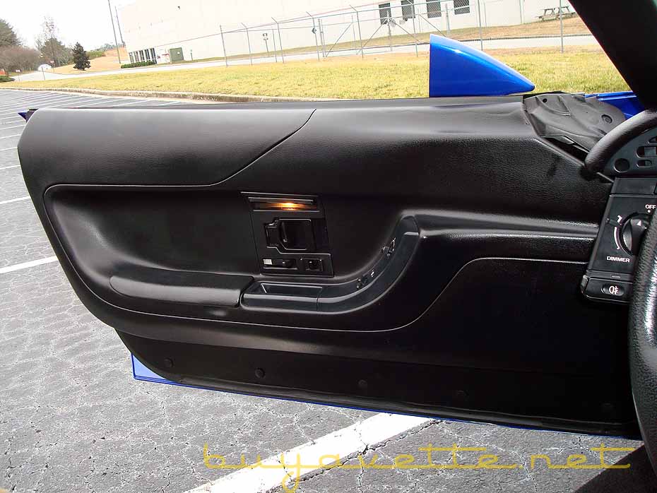

Tex_willer 28.02.2010 21:36
Mistähän löytyy näitä oven muoviruuveja?
Eli tommosia muoviruuveja etsiskelen mitä näkyy tuossa oven alareinussa paitti väri on beige, ei löydy mid-americasta, eikä corvette centralista erikseen.
