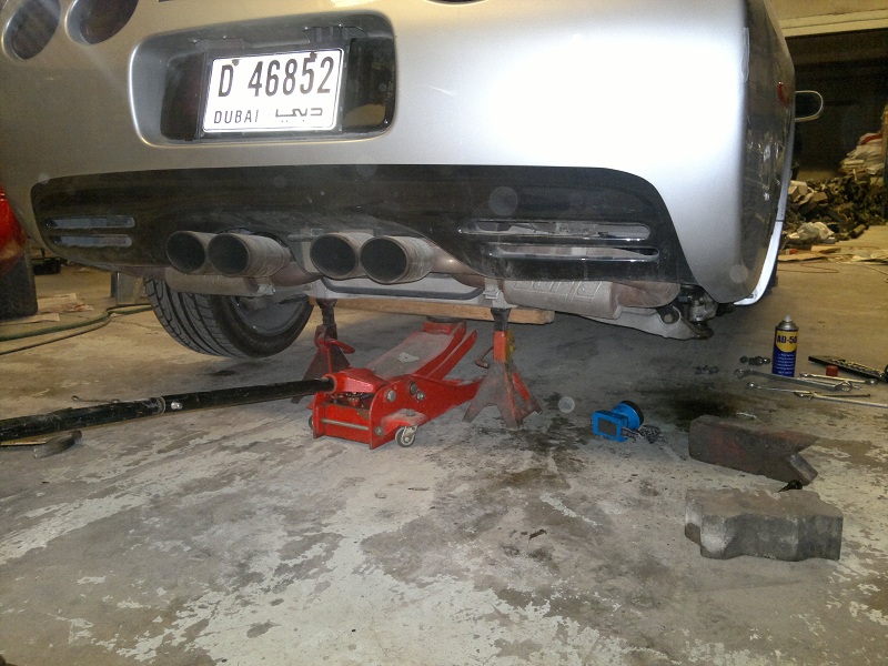

1. Muista stopparit etupyörien molemmille puolille ettei auto putoa. Nosta auto ylös takaa keskeltä ja tue paino pukeille pääosin.
Attachment 11405

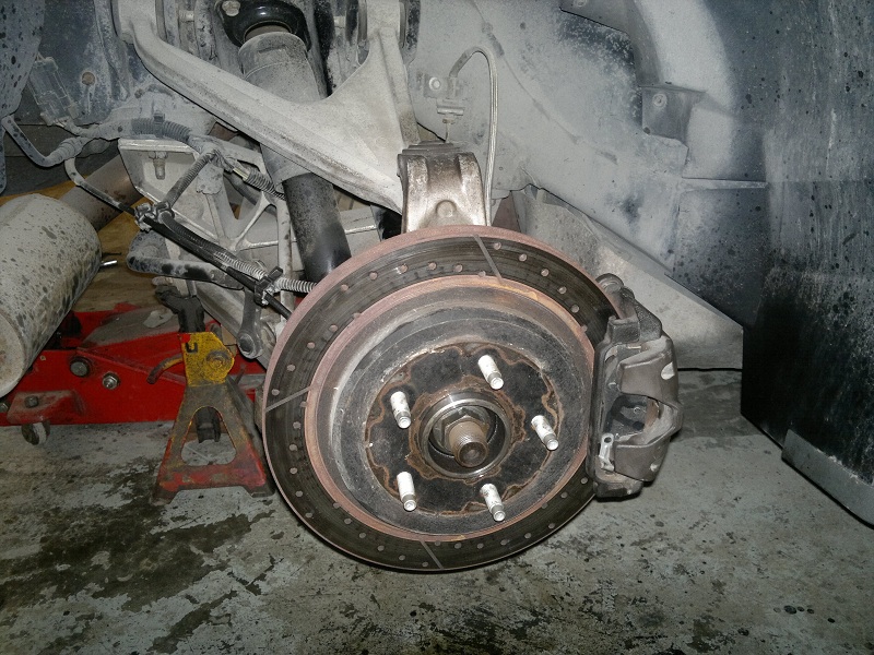

3. Jarrusatula irti -- 21mm lenkki -- voi tarvita vasaraa avuksi. Nosta satula paloinen suojaan vetoakselin päälle. Muista ettei jarruletku mene liian tiukalle mutkalle. Irroita jarrulevy, muistithan että käsijarru on irti.

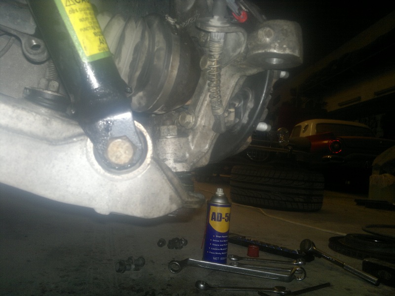

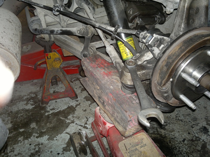

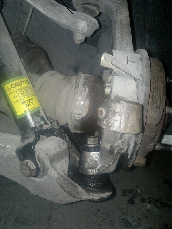

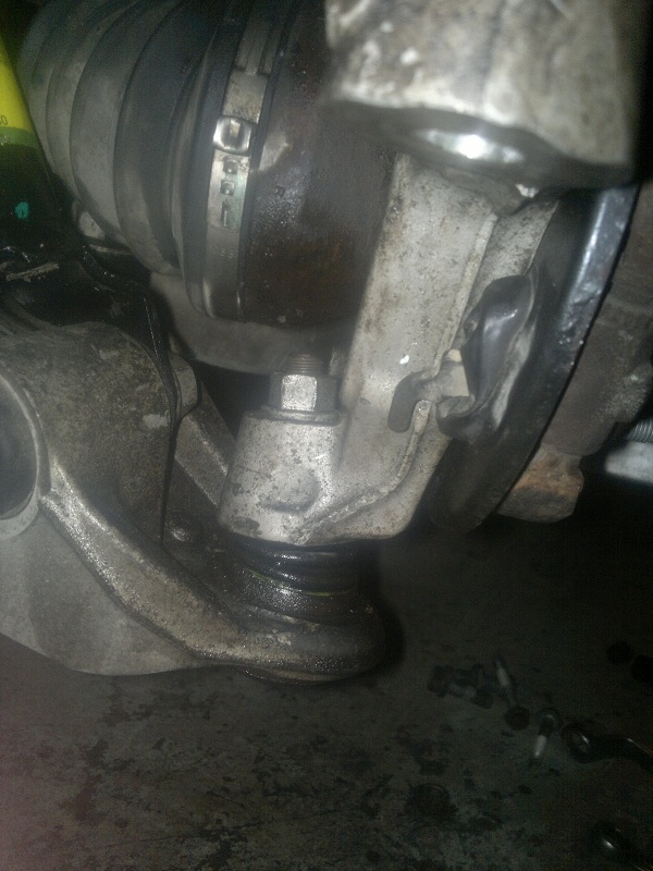

4. WD-40 + Löysää se poikittaistukivarren mutteri -- 18mm lenkki, löysää mutteria niin että tanko ei ole enää näkyvissä ja lyönti osuu suoraan mutteriin. Ota puupala, laita se mutterin päälle ja moska --- reilu lyönti ja tanko palloineen putoaa siististi alas. Oheinen kuva on kasausvaiheesta ... mutta paikka näkyy tässä myös.
Attachment 11407
Tunkilla alatukivarresta pikkuisen ylös niin saat sen poikittais tukivarren sivuun näppärästi. Muista puupala tunkin ja pallon väliin.

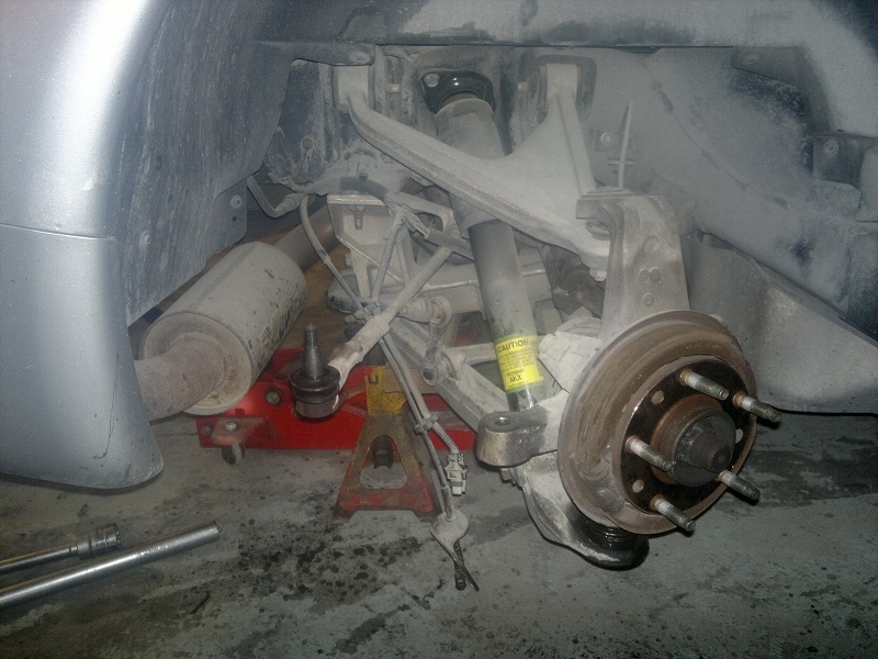

5. Irroita ABS sensori liitin ja käsijarruvaijerin sakkeli sieltä kilven takaa. Alapään pultti -- 15mm irtoaa helposti kun mitään ei ehkä ole edessä. Yläpään pultti irtoaa helpommin jos otat sen käsijarru vaijerin pois kolostaan niin silloin pultti on paremmin saatavilla. No pultit on aika pitkä ja itselläni alapään pultin eteen osui sopivasti vetoakselinkumin lukitus. --- Vaihde vapaalle ja navasta pyöritys --- Muista ettei se jarrusatula putoa. Nosta vaijeri ja ABS-sensori piuha sivuun poikittaistukivarren päälle pois tieltä.

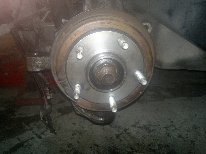

6. Käännä koko systeemiä takaa ulos. 21mm lenkki sopii niukasti väliin --- löysää mutteria oheisen kuvan mukaan --- paljon WD-40 väliin
Attachment 11408

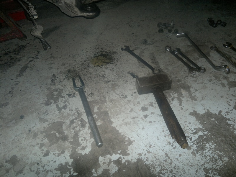

Seuraavan vaiheen työkalut
Attachment 11409

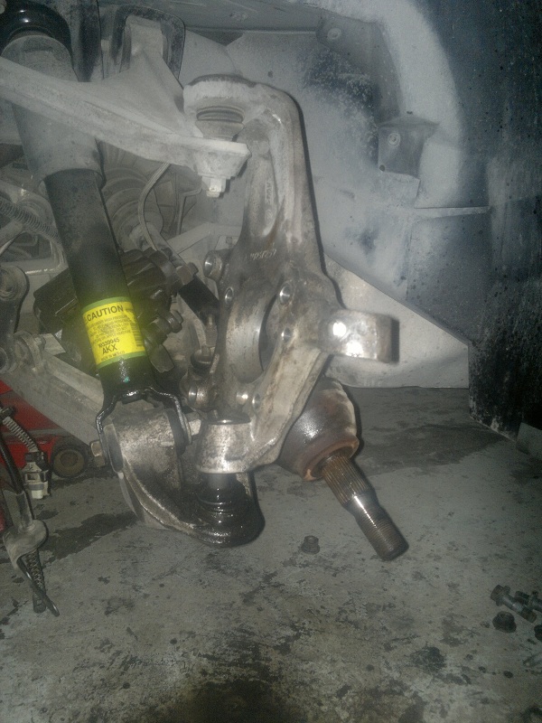

Lyö lujaa mutterin ja vetoakselin kotelon väliin Wedgellä. Tässä on hyvä olla kaveri joko painaa systeemin etureunaa jalalla sisäänpäin tai sitten teet jonkun nippuside virityksen. Joka lyönnin jölkeen tarkasta nostamalla joko irtosi. Eli alatukivarsi ei putoa yhtään alaspäin vaan koko helahoitoa pitää nostaa ylöspäin. Tässä kohdassa aiemmiat yritykseni katkesivat kun en tajunnut etta systeemiä pitää nostaa ylöspäin.
Irroita systeemi alatukivarresta nostamalla. Irroita vetoakseli vetämällä alaosaa ulospäin. Muista se jarrusatula joka on edelleen vetoakselin päällä.
Tältä pitäisi näyttää nyt.
Attachment 11410

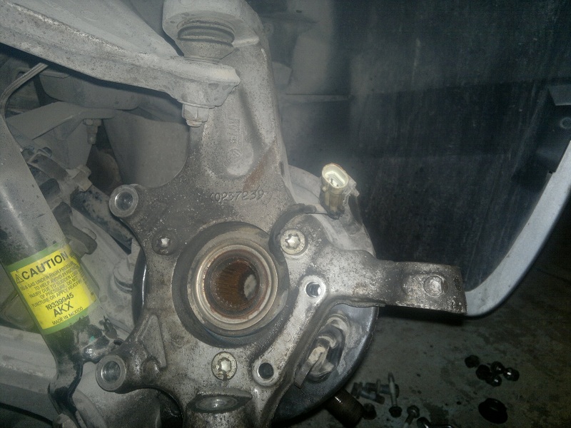

7. Irroita ABS sensorin johto siitä metallihässäkästä. Irroita Torxit -- en muista kokoa mutta kannattaa olla Torx hylsy ja kunnon väännin -- ainakin alimmainen on aika kireessä. WD-40 apuun.

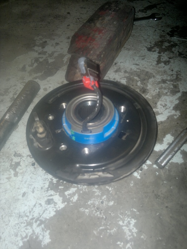

8. Osat irti, vanha laakeri mäkeen, puhdista kilpi ja se Upright, joka edelleen roikkuu ylätukivarresta.
Attachment 11413

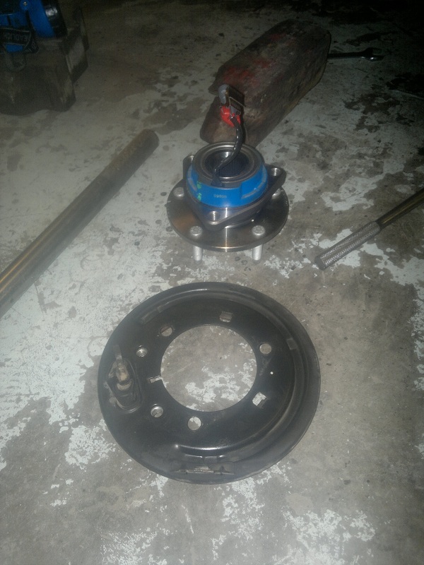

9. Uusi laakeri ja kilpi
Attachment 11411

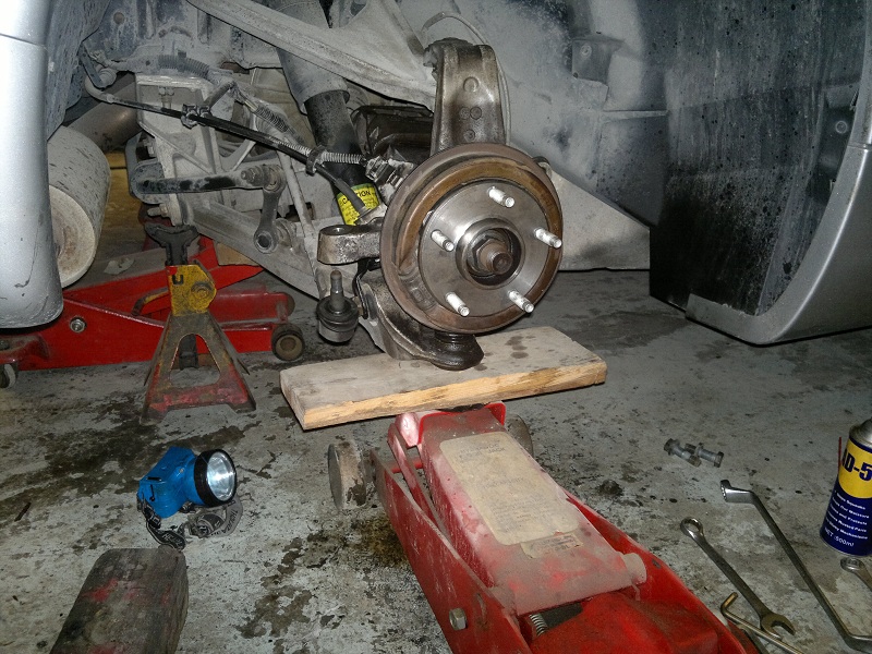

Nosta alatukivarresta ja kiinnitä poikittaistukivarsi
Attachment 11417
Nosta tukivartta alhaalta tunkilla jotta se kiristyy
Attachment 11407
