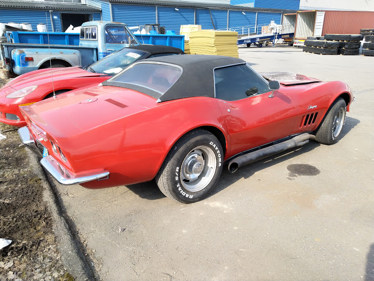

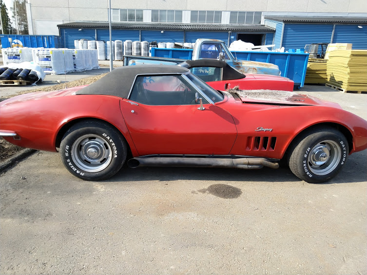

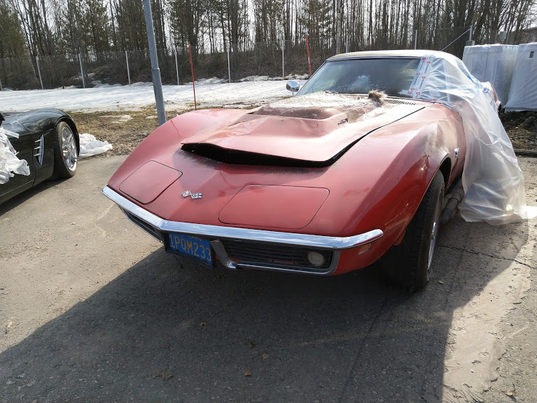

Tervehdys Finnsharklaisille, tuli hankittua ensimmäinen Corvette ebayn kautta Teksasin suunnalta. Muita pirssejä on tullut laiteltua mutta tämä on tosiaan ensimmäinen Vette. Konehuoneessa on ollut tulipalo ja alan pikkuhiljaa kunnostelemaan laitosta. Autoa on rakennettu jenkkilässä L88 mukaiseksi ja sellaisena se olisi tarkoitus myös pitää. Museorekisteröinti on ollut mielessä mutta en ole siitä vielä varma, aina se olisi mukava pieniä muokkauksia tehdä ;) Esittäkääs hyviä näkemyksiä puolesta tai vastaan. Osia täytyy alkaa joka tapauksessa hankkimaan. Osia mitä tarvitsee on ainakin tuulilasi, kuskin puolen sivulasi, kojelaudan päällinen, etuvalojen ja koneen johtosarjat, vakuumilinjat ja niihin liittyvät komponentit ja lasinpyyhkijän moottori. Konepellin pinta löytyy jo, mutta rungosta en ole varma saanko vanhasta sitä pelastettua. Eli jos löytyy vaikka huonokuntoinen pelti jostain josta rungon saa niin se kiinnostaa. Mutta löytyykö Suomen maasta jostain varsinkin noita isompikokoisia osia ettei tarvitsisi alkaa rapakon takaa roudaamaan? Hyviä vinkkejä otetaan vastaan :)

Onnea hankinnasta, sehän on se vaadittava steppi näissä hommissa - niin ja vuosimalli on :cool:
Minkälainen moottori siltä palolta säästyi? Auto lienee jo Suomessa.
4gen 09.04.2019 21:49
Joo auto on Suomessa, perjantaina kävin Hämeenlinnasta hakemassa. Manuaalilaatikolla ja koneen tarkat koodit on vielä tarkistamatta. Täytyy tsekata joku päivä, kyllä se isolohko kuitenkin on :D
