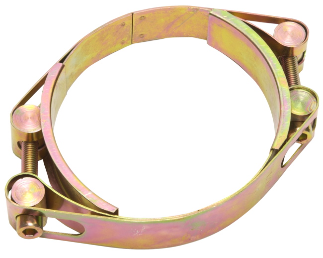

Tässä on vielä pari viikkoa aikaa mietiskellä ennenkuin alan paskartelemaan pakoputkistoa vetteen. Muuten homma noi teoriassa on kondiksessa, mutta toi putkien liittäminen klemmareilla hieman mietityttää. Käykö esim. tollainen
Attachment 3812
Putkien liittämiseen riittävällä tiukkuudella toisiinsa. Suorat osat meinasin tehdä yhdestä puusta ja mutkat irroitettaviksi.

Tuo klemmari ei taida oll aihan riittävän jämerä pakoputki käyttöön...
On tarkoitettu lähinnä erilaisten kumiletkujen kiristämiseen(esim. ahtoputkiin yms.)

Joo, noita on tarkoitus laittaa bemun ahtoletkuihin. Kun käsissä hipelöi niin ainakin noita normi pakoputkien u-muotoisia tukevammat sentään on. Lisää siis ehdotuksii.

Ei sitten ainakaan niitä "krymppaavia" klemmareita jota kaikki tiittaset käytää.. Ne kun kerran vetää kunnolla kiinni putkia et saa auki ilman tappelua. Turbo miehet käyttää niitä V band klemmareita. Mä ajattelin kans seuraavassa rojektissa.Sopii kyllä vapariinkin. On aika hienon näköisiä rosterisina.
Omaan huussiin pistin nää.Ainakin mulla toimineet hyvin.
Tälläiset löytyy keskipalkin jälkeen :
Ja vaimentimet on näillä:
