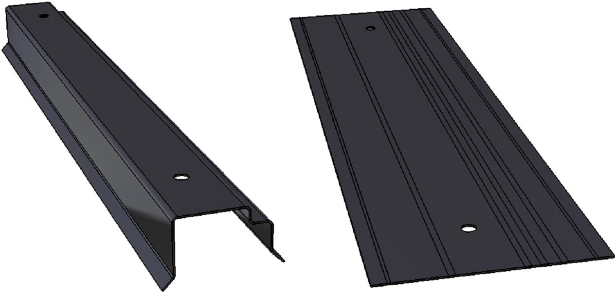

Attachment 6018
Attachment 6019
Pituus, reikien paikat ja reikien halkasijat puuttuu sekä nuo reunataivutuksien mitat aiheuttaa pikkusen ihmetystä, esim. kuvan vasen alareuna vaakasuora mitta ja pituus 15mm - tarkoittaa, että sen täytyy olla vaakasuora eli 90-ast. taivutettu.
Tohtori M. 07.01.2008 21:19
Kah, perskeles, nyt täytyy olla jossakin pieni panovirhe... Pahus kun tämä ei tullut viikonloppuna ilmi, kun käväsin pikaisesti rojektia morjenstamassa. Noi reunojen taitokset on about 45 astetta ja mitat lienee suht helppo mitata vaikka jonkun kokonaisesta autosta (onko enää kellään? :) ).
Sisäreunoissa oli alunperin vielä pienet väistöt lootan taka-kannatinrautaa varten, mutta ainakin omastani jätettiin moiset pois. Saapa nähdä joutuuko tätäkin päätöstä vielä katumaan...
JM
