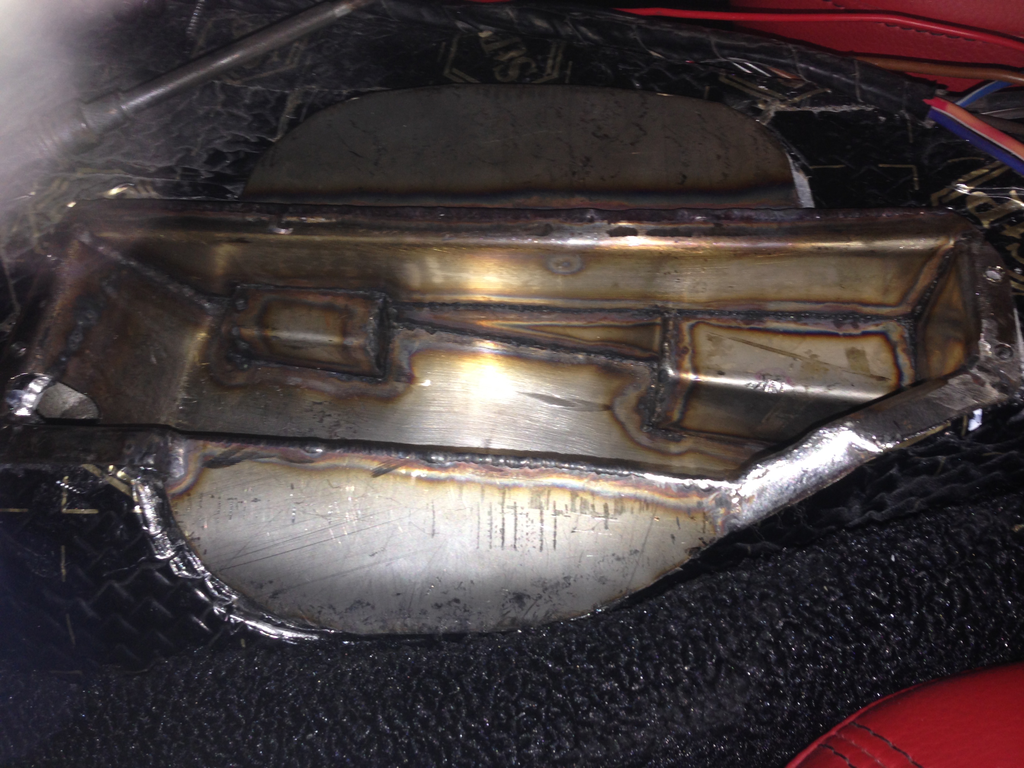

Tuli kesällä myös värkkäiltyä Hurst Promatic-2 hyttiin.
Sen jumppaaminen ja mahduttaminen ei onnistunut ihan bolt on...
Ahdasta meinasi tulla ja tein kehikon aika moneen kertaa, kun tavoite oli jokseenkin alkuperäisen kaltainen asennus.
Hurstin asentamiseen ideä lähti hieman reippaamman kiihdytyksen jälkeen kakkoselta suoraan vapaalle.
Ajatuksena oli näin yksinkertainen asennus laatikko.
No eipä onnistunut tällä.
Nyt ollaan jo lähempänä
http://finnshark.com/forum/attachmen...d=15234421 31
Tässä aika lopullinen pohjan muoto
Tunnelin alapuolelle tuli rautasoirot ja kiinnitin laatikon 8kpl m6 pulteilla läpi.
Kiinnityksestä ei tietenkään kuvaa...
Lopullinena sennus näyttää jokseenkin tältä
