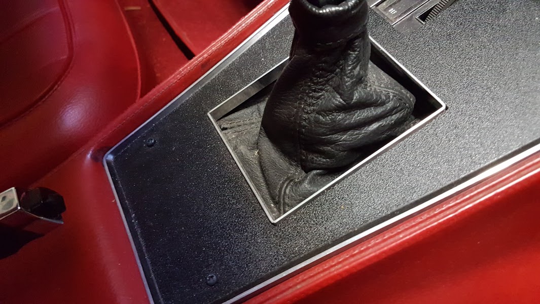

Tein omaani tuon konsolin lasikuidusta, reunoihin väkästelin alumiilistan koristeeksi ja tuon tasaisen osan päällystin mustalla kalvolla jossa on "ryppykuvio" valmiina.
Tuossa on selkeästi nähty vaivaa, tyylitajua unohtamatta.
Toki samaa analyysi koskee koko autoa.
