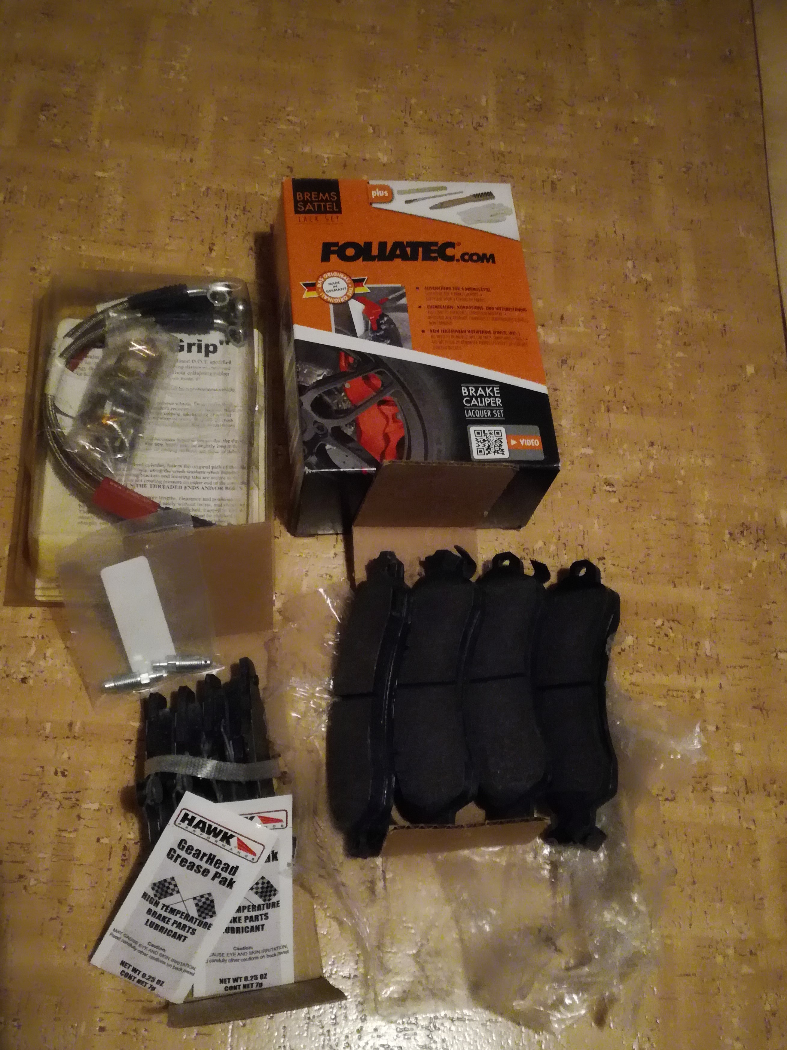

Mietiskellyt että päivitän vitosen jarrut mutta kun ei tule mutkarataa ajettua niin pärjään varmasti vakioilla.Sen verran päivitystä kuitenkin että laitan teräspunosletkut ja Hawk hps palat eteen ja taakse.
Samalla vähän värittää jarrusatuloita kun alkavat näkyä uusien vanteiden vuoksi.
Tarkoitus oli aluksi maalata nuo kuparin sävyyn mutta kun ovatkin niin hyvässä kunnossa niin kokeilen ensin miten tuo sävy sopii mustan kanssa.
