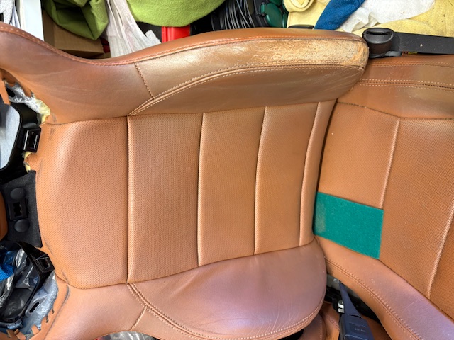

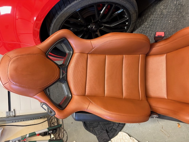

Kun noi penkit menee kuitenkin verhoilijalle syksyllä/talvella niin päätin kokeilla saisiko noita itse korjattua ja maalattua. Kyllä noilla tän kesän ajelee

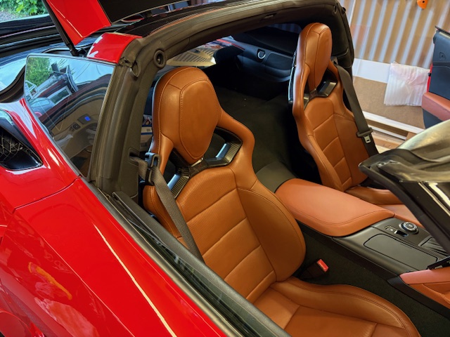

Originally Posted by Vekkimaster
Onko tässä käytetty uutta nahkaa vai meikkailtu vanhaa? Jos meikattu, niin annatko speksejä toimenpiteestä.
Mallikkaan näköiset joka tapauksessa!
Vanhoja paikkailtu ja maalattu. Korjaustarvikkeet ja maalit nahkatohtorilta, ohjeet myös sieltä. Pari revennyttä kohtaa paikkasin muuten hioin nahat. Väri ei paljoa vaihtunut maalasin 5 tai 6 kertaa. Valkoisesta mustaan vaatii varmaan tupla kerrokset.
Talvella menee verhoiltavaksi niin saa sitten oikean värin ja kunnon nahkaa

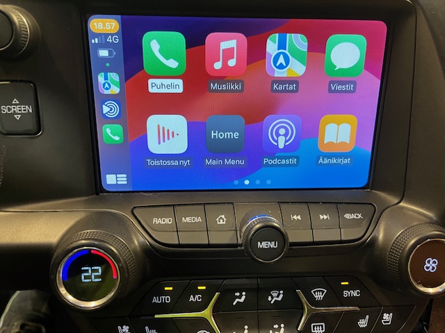

Olin jo päättänyt että jossainvaiheessa olisin tilannut Ruotsista päivitetyn radiomodulin yms. jolloin olisin saanut Eurooppa radiokanavat ja Apple Carplayn. Hinta vaan olisi ollut aika suolainen yli 2000¤. Vahingossa löysin Navtool tuotteen millä saa langattoman Carplayn ja kameroita. Tänään testiasennus ja Carplay ainakin toimii. Etukamera olisi tarkoitus asentaa kunhan auto valmistuu. Kutoseenkin näyttäis löytyvän oma Navtool.
Mahtaako olla tämä tuote tuo Navtool? https://www.navtool.com/chevrolet-co...e-carplay.aspx
Löysitkö Euroopasta jostain vai pitikö Ameriikan maalta tilata?

Juurikin tuo, Ameriikasta
