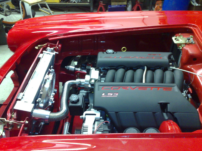

Mutta itse asiaan. Teknisesti auton muuttelu on oikein oiva idea eikä täysin mahdoton täällä Suomessakaan. Noita muutamia LSx swappeja vanhempiin kulkineisiin on täälläkin tehty, kuten LS6 moottorit kahteen '63 Vetteen, LS7 '68 Corvetteen, LS1 '79:iin, LS3 '62:een.. Ei siis mahdotonta. Jotain uusia lakipykäliä tämän tehon myötä tuli, mutta siitä en tiedä, että onko se este rakentelulle. Epäilen suuresti.

Tässä yksi Suomessa toteutettu C1/LS3 projekti..
Tämä ihan alkuperäiselle rungolle toteutettu.
Sitten tässä "Pappatunturin" '63 vastaavasti rakenettuna
