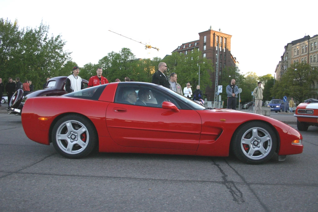

Kuvat kertoo enemmän kuin tuhat sanaa.
Sit kun vielä joku tietäis et mitä vakio FE1 F45 alusta tykkää miedosta 1 tuuman madalluksesta? Onks joku tehnyt Suomessa ja rupeeko iskarit pohjaamaan kunnon montuissa?
Mullakin on tuo vakio-alusta, mutta tuli vaihdettua Bilsteinit joka kulmalle. Vaihdoin ensin noi iskarit ja sitten vasta laskin, että ei tullu vakio iskareilla kokeiltua miten pohjailee, kun on madallettu. Mutta on se vakio alusta kyllä niin pehmeä, että ei tosikaan varsinkin kovemmassa vauhdissa, että suosittelen vahtamaan iskarit parempiin. Äkkiäkös tuon testaat et miten rupeaa iskarit pohjaamaan, ei siinä madalluksessa mene kuin puoli tuntia, kun saat auton nosturille tai jonkin sortin pukkeille.

No mites toi F45 jos kääntää hanat kaakkoon eli "perf" osastolle? Tiukkeneeko yhtään?

Mulla oli tuo F45 alusta, ihan hyvin pystyi alentamaan, ei mitään ongelmia.

Paljons tiputtelit?
Paljons tiputtelit?
Juha tiputteli aika paljon
Tuokaan ei tainnut olla vielä lopullinen stance?
