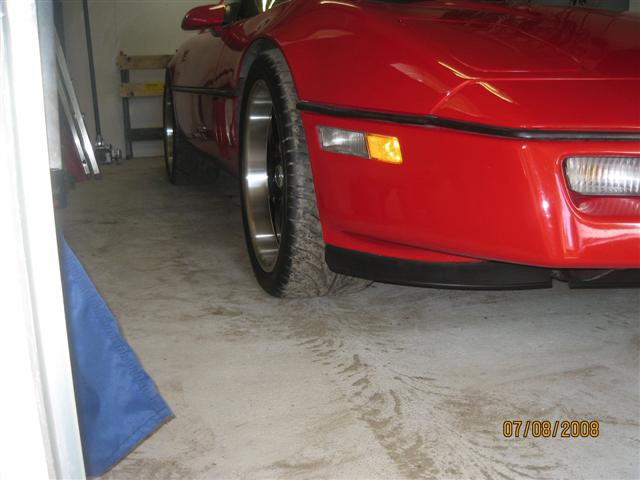

Alko kyllästyttämään jatkuva spoilerin vaihto jokaisen maakosketuksen jälkeen. Näköjään nuo tarvikespoilerit lohkeilee aikas helposti.
Kävin paikallisesta kumiliikkeestä kulmamallista kumilistaa ja taiteilin siitä spoilerin. Muotoutui yllättävän hyvin noiden peltilistojen avulla, jotka spoilerin alla on.
Eihän se alkuperäisen veroinen ole ulkonäöltään, mutta uskoisin, että kestää "hitusen" paremmin. Lisäksi kumi on kapeampi kuin alkuperäinen spoileri, joten maavaraa tuli sitäkin kautta.
Keskipalan vetelin vain ruuveilla syylärin alla olevaan muoviin kiinni. Ehkä laitan joskus peltilistan alle, jolloin tulisi suorempaan. Nyt saa kelevata toistaiseksi.

Siistin näköinenhän toi on ja varmaan kestää paremmin pieniä "kosketuksia".

Sikäli olen tyytyväinen, että nuo muutamat sentit, jotka tuli lisää maavaraa, tekee sen että ei enää raavi missään hidasteissa yms, kuten ennen teki.
Suosittelen.
