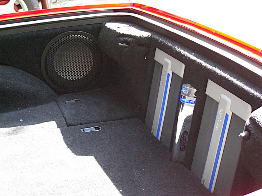

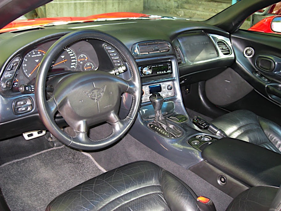

Tuollaisen minä byggasin takakonttiin, halusin sen luukun tyhjäksi sillä nythän sinne meni renkaidentäyttösetti subikotelon alta ja mulla on suojapeite aina sinne sullottuna...
ja soitin on Pioneer DEH-P700BT
